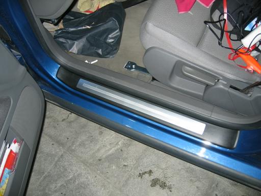

s..TO paso: Se coloca la talonera haciendo coincidir los pipotes que la misma tiene en su parte inferior, sobre los agujeros ubicados en la carrocería, presionando fuertemente para que el pegamento se adhiera a la misma. -

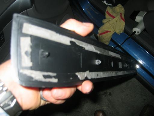

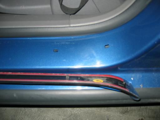

Ésto es el estado en el que queda la parte inferior de la talonera antigua; podéis apreciar los restos de pegamento y unos pequeños pipotes, que encajan en los agujeros que a tal efecto tiene la carrocería -

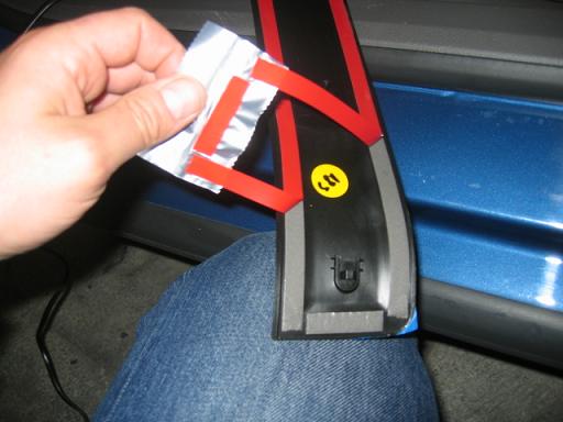

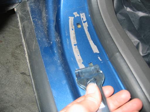

CUARTO paso: Eliminar los restos de adhesivo de la talonera antigua; para ello podréis emplear gasolina o cualquier producto apropiado para ello; en mi caso, he utilizado un rascavidrio, utilizado con sumo cuidado :blink: : si se os va la mano y hacéis un pequello rayajo, ningún problema, ya que quedará debajo de la nueva talonera; no obstante, cuidadín cuidadín -

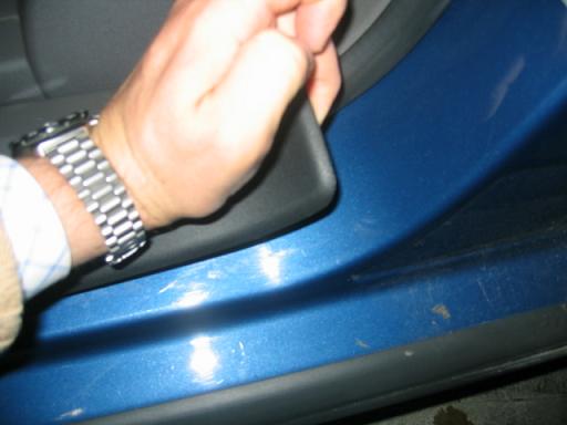

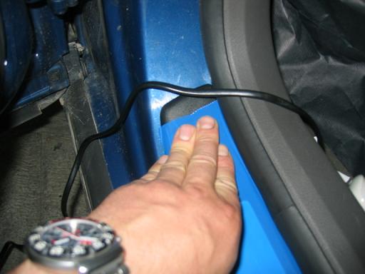

TERCER paso: Una vez que habéis calentado uno de los extremos de la talonera, tirar suavemente de ella hacia arriba; si lo hacéis con sumo cuidado, y poco a poco, no será necesario calentar el resto: saldrá sin ningún problema :blink: -

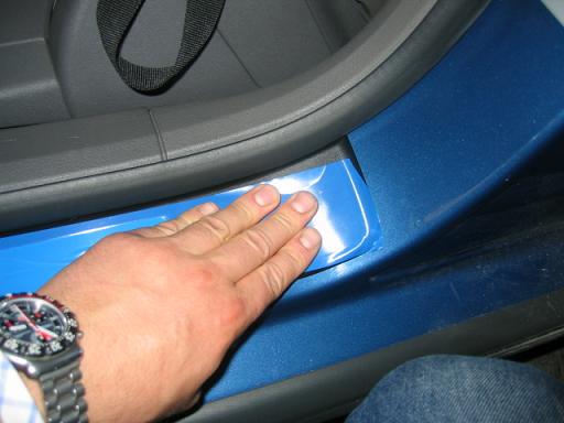

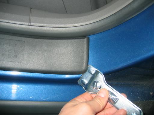

SEGUNDO paso: Una vez que habéis calentado uno de los extremos de la talonera, meter un rascavidrios o cuter, para hacer palanca entre aquella y la carrocería del coche -

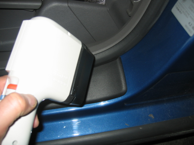

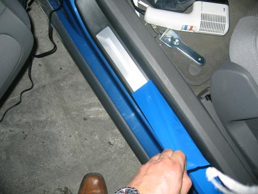

Novedades: hoy he sacado tiempo para instalar dos de las cuatro taloneras que ya tenía en mi poder ... y como lo prometido es deuda, ahí va el reportage fotográfico. Herramientas necesarias: un cuter, secador de pelo, un rasca-vidrios y si tenéis gasolina, pues mejor :blink: PRIMER paso: calentar la talonera original a unos 40º, como dice el elsawin; os recomiendo que empecéis por uno de los extremos. -

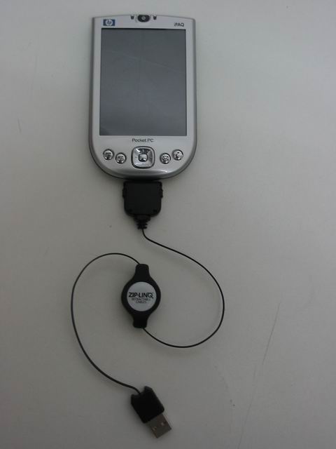

Pues eso: tengo una HP Ipaq 1940, y cuando compré la funda, me venía con un cable retráctil para cargar y sincronizar la pda, del cual ya no puedo prescindir dado su reducido tamaño, y por tanto, su comodidad. Resulta que se me ha roto el cable, y no encuentro en ningún sitio uno nuevo Os pongo una foto de uno similar. Si alguien me pudiera decir donde localizarlo, se lo agradeceré eternamente. Gracias
