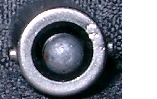

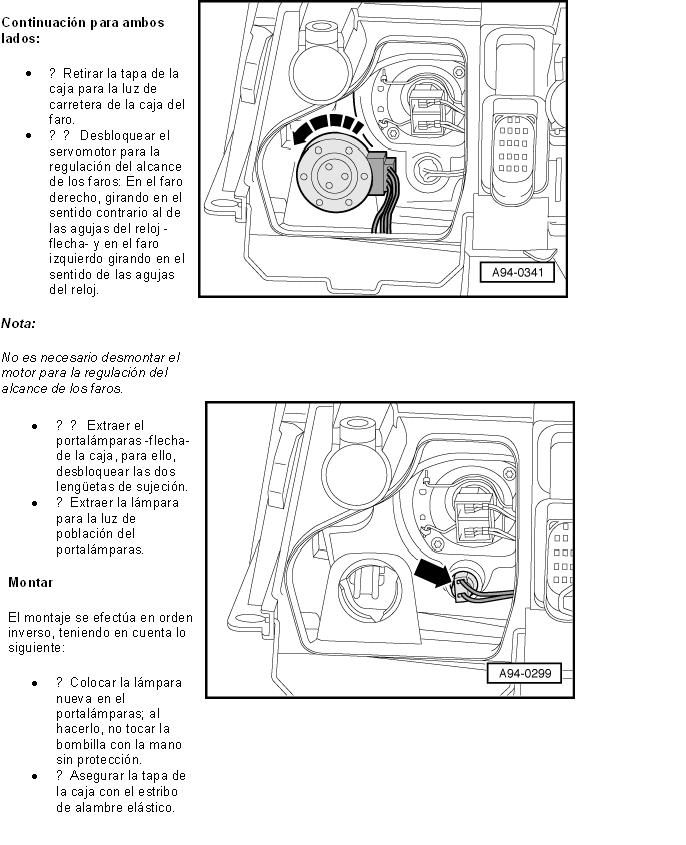

Y aquí una foto de la bombilla que tiene los salientes del casquillo a la misma altura. YO, hasta la fecha, no he podido encontrar ninguna bombilla en el mercado que se le pueda instalar al A 4 , y menos aún de las de "luz blanca", para que haga juego con la luz de xenon. Espero os sea de utilidad. -

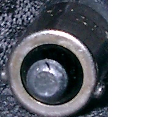

Para terminar, y no por ello menos importante: Resulta que las bombillas de la luz de población q montan nuestros coches tienen una peculiaridad: El casquillo de indicadas bombillas tiene dos pequeños salientes: en la mayoría de las que encontraréis en el mercado están a la misma altura, pero las que monta el A 4 (x lo menos el B 6) estan en forma de "v", esto es, no están a la misma altura una de otra, cosa que solo se aprecia si os fijáis muy bien: Aquí os pongo una foto de la bombilla que lleva el A 4, para que apreciéis ese detalle -

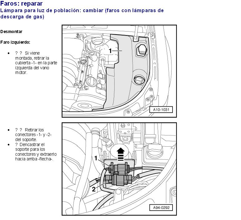

Abuelo me preguntó como se podría cambiar las luces de población en su coche. Para él, y todo aquel que lo quiera saber, os pongo el proceso según el elsawin, paso por paso. 1º.

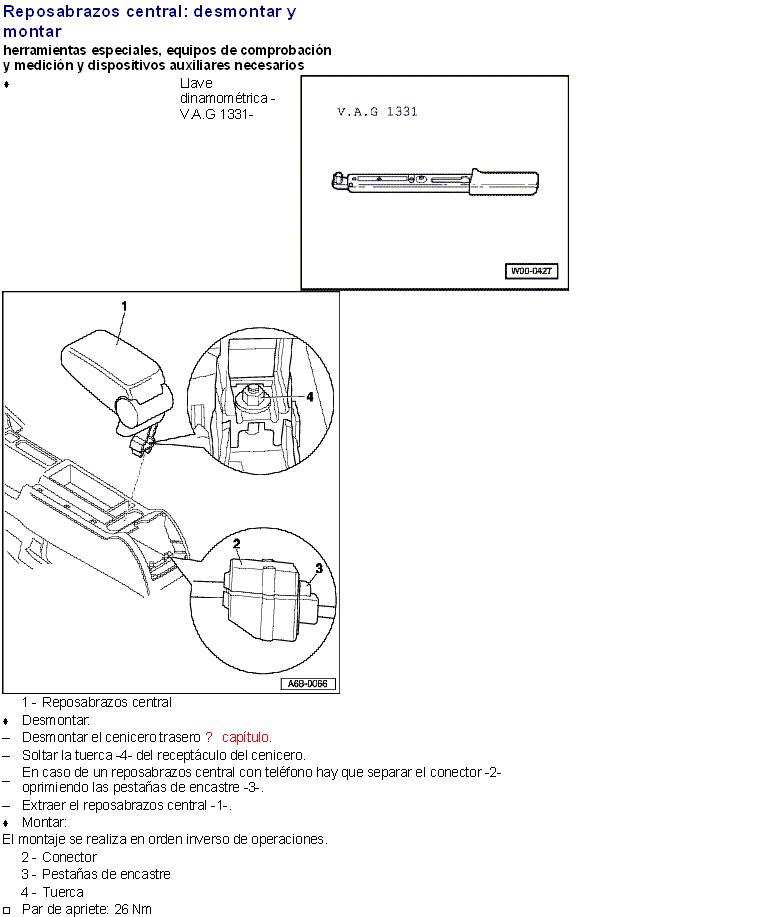

Instalar apoyabrazos a posteriori en A4B6
kyfran responde a juanluisvg de discusión en Mecánica Audi A4 B6/B7
