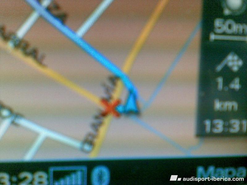

el otro día, en Madrid, yendo por Gran Vía, tenía metido un destino y el navi quería que girara por un sitio que estaba prohibido. El caso es que lo marcaba, pero ponía en el cruce una X en rojo...nunca lo había visto. Luego se quitó y cuando he vuelto a pasar ya no estaba.... Alguien sabe lo que es? puede ser que hayan metido algún tipo de señal por TMC???
