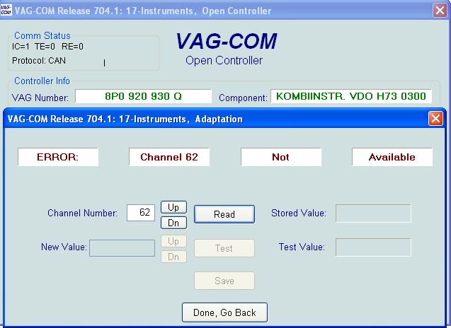

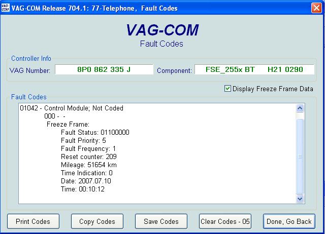

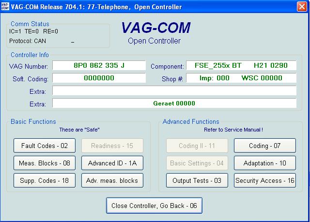

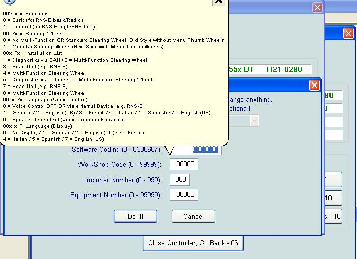

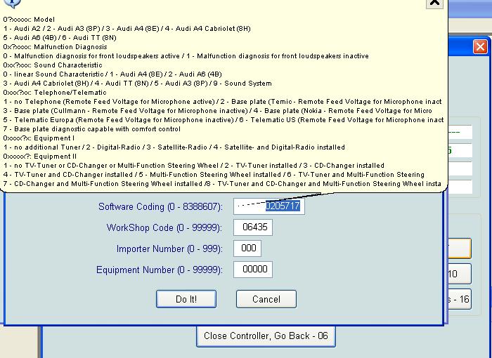

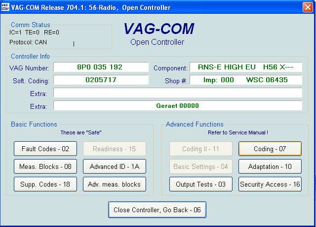

A ver si alguien me puede ayudar porque estoy desesperado. No consigo codificar según pone en el manual. No puedo codificar el módulo 77 ni acceder al canal 62 del módulo 17. Mi configuración es A3 SP 8P, con rnse de serie, volante multifunción y acabo de instalar una centralita BT 8P0862335 J. Os adjunto pantallazos de Vagcomm, a ver si alguien me puede ayudar!!! Muchas gracias! -
	Hola a todos, a ver si alguien me puede ayudar: ya he instalado la centralita, el cableado, micrófono...etc... Me funciona el SDS con el micro compartido con la centralita. De momento no me reconoce la centralita y no puedo codificarla porque no me guarda los valóres que le pongo. De momento está 0000000 y si le pondo mi configuración no me la guarda. Alguien sabe porqué es???? tampoco tengo acceso al módulo 17 Channel 62 de adaptation...me da error... Ayuda por favorrrrr!!!! Muchas gracias
	Gracias Mark! Al final como no me contestaba nadie lo he puesto con corriente con llave...supongo que no hay problema... Ahora no puedo codificar el teléfono...me sale todo 0000000 y no me acepta los códigos.... Alguna idea??? Creo recordar que ponía algo de esto por algún foro...voy a buscar....
	Hola, a ver si alguien me puede ayudar: tengo dudas sobre dónde conectar el positivo dentro del cuadro de fusibles. He mirado en las ayudas que ha realizado la gente, pero no me queda claro. hay que darle siempre corriente o sólo con llave???? a qué fusibles corresponde cada uno?? Muchas gracias! He pedido un cable, pero si alguien tiene un hueco y me echa 'un cable' para codificar se lo agrecería! Estoy por la zona norte de Madrid. Un saludo.
	Nadie me echa un cable???? Madrid?? Zona Norte???? Pozuelo de Alarcón??? Graaaacias!
	Hola a tod@s, acabo de conectar una centralita BT (serie J) y de momento no me reconoce nada. Me dice que el teléfono no está conectado. Supongo que será porque tengo que reconfigurar la centralita, pero no tengo cable..... Hay alguien por Madrid que tenga un hueco y quiera ayudarme??? Yo pongo la Nocilla!-) Por otro lado, en qué nº de fusible habeis conectado la alimentación para la centralita BT??? este es un detalle que no me ha quedado claro después de leerme todos los post... Mi equipo de serie (A3 SP 8P del 2005) es Volante Multifunción y RNSE. De momento le he puesto firmware con SDS que funciona bien...aunque creo que se queda colgada y tengo que reiniciar... Muchas gracias a todos y sobre todo a los que se curran esos manuales estupéndos y están siempre en el ojo del huracán con temas nuevos... :crying_anim:

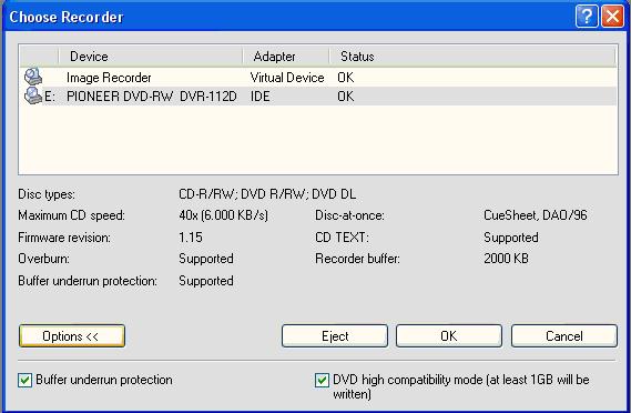

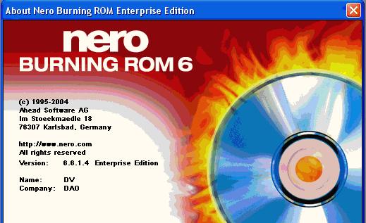

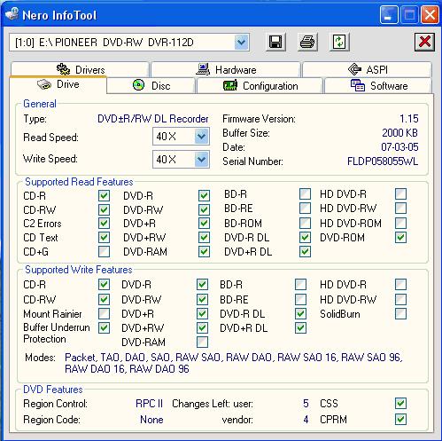

	Buenas tardes a tod@s, yo no consiguo hacer una copia de seguridad de mi disco 2007. El caso es que desde las propiedades de Nero no consigo ver que soporte la opción de grabar como DVDRom, como indica otro compañero por este hilo. He probado haciendo una imagen de mi origina y grabarlo con nero, con mi grabadora Pionner 112D, pero nada. me dice que disco no reconocido. También he probado con una imagen descargada de la mula, y lo mismo... Os adjunto foto de las propiedades de mi grabadora y de la versión del nero que tengo, por si alquien ve algo raro. Alguna idea? Muchas gracias
	Creo que hay que usar el Clone CD...eso pone por todo el foro....
	Buenas a tod@s, A ver si me podeis dar alguna idea para poder disfrutar de una copia de seguridad del DVD 2007 (RNSE): 1. Tengo grabadora Pionner DVR-112D 2. Firmware 1.09 3. Clone CD 4. Sin antivirus 5. He limpiado la lente del navi con disco para limpiar lentes. Hago la copia con el clone CD y no me lee el disco. El original funciona sin ningún problema siempre, pero la copia funciona 1 minuto y rápidamente me dice que no se puede leer el disco. Lo que me tiene loco es que la copia me la lee, pero pasado un rato ya no la lee, mientras que el original la lee sin problema...o lo lee, o no lo lee, pero no así hombre, que es desesperaaaaante!-) Por cierto, si alguien está por Madrid y quiere probar las copias que estoy haciendo...que chifle! porque en teoría deben funcionar bien. También he probado una copia que me han mandado y grabando la copia que está en emule y lo mismo....lo lee, pero luego no lo lee....SIEMPRE el original funciona a las mil maravillas... He probado con diferentes marcas de DVD (imation, verbatim, sony, tdk,...) pero no hay manera. Alguna idea??? Gracias!
