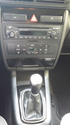

  20. En cuanto pueda, subiré las fotos de las tapas ya colocadas y su acabado, un saludo

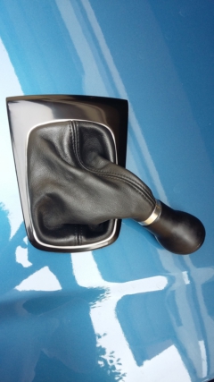

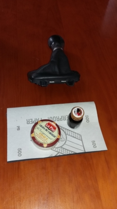

  21. El tema de las fotos y yo no nos llevamos muy bien...a ver si lo consigo bien y a no medias... La funda la he frotado con un cepillo suave para quitar suciedad y después, con el mismo cepillo lavado y secado, he aplicado grasa de caballo y frotado mucho y suave, de arriba abajo extendiendo bien la grasa, oye, mano de santo, la deje toda la noche y por la mañana otra cepillada y como nueva. El pomo le he pasado una lija con agua para quitarle el poco brillo que le quedaba, lo seque y con un pincel aplique una capa del tinte búfalo y bien, una vez seco cubrió bien pero no me gustaba la textura...lija de agua muy suave y con un cepillo un poco duro una capa de grasa de caballo y a secar...al cabo de unas horas, sorpresa, tacto suave y buen acabado, no perfecto pero si bastante bueno...

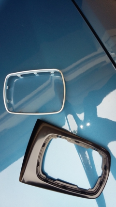

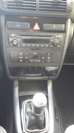

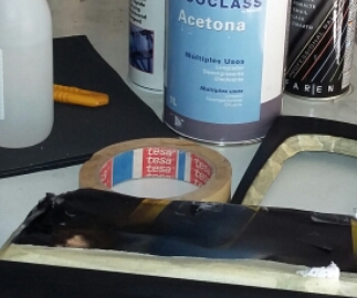

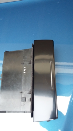

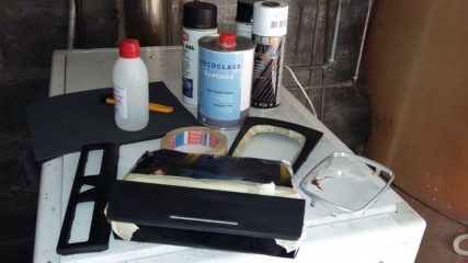

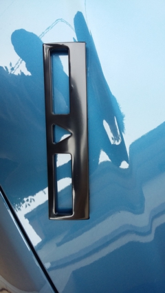

  22. Esta semana me decidí a pintar el embellecedor de warning, la tapa de la guantera central y la del cambio de marchas... Y ya que estaba, pues como el pomo y la funda estaban algo desgastados me dispuse a hacerle algo también Materiales tapas Tres sprays esmalte acrilico dos en brillo uno en mate 8,90e cada uno. (El mate será para los asideros de las puertas en cuanto pueda[emoji6] ). Acetona 1l 4, 50e. Dos hojas de lija muy fina, yo la cogi de 500 y para agua 1,20e. Alcohol, lo tenia en casa. Materiales pomo y funda Grasa de caballo, la tenia por casa. Tinte negro búfalo, lo tenia en casa también. Las tapas las he limpiado bien con acetona para sacar los restos gomosos, da trabajo eso sí, pero cariño y paciencia y termina saliendo toda la pintura...después una buena lijada, primero en seco le dí en una dirección y después con agua en la otra dirección para alisar lo más posible las rayas del lijado, y una vez acabado un paño con alcohol para desengrasar, así en todas las tapas y este ha sido el resultado
