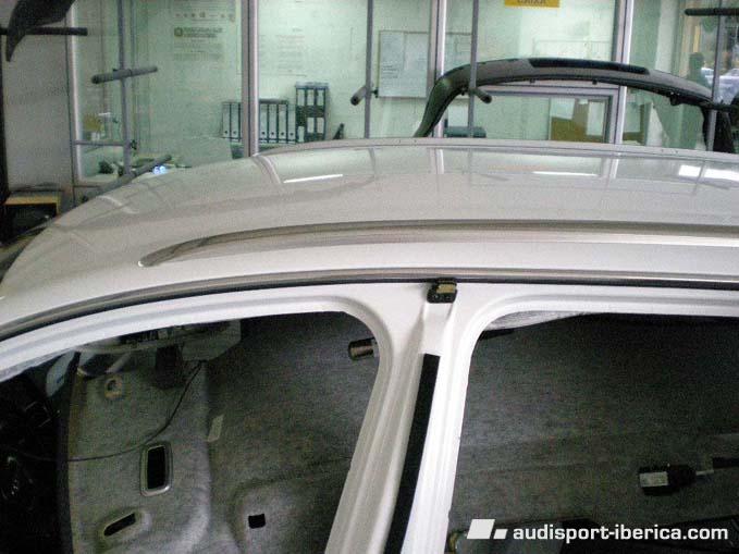

  1. Gracias Luisiño, yo estuve en un tris de pintar el techo y el alerón trasero en negro pero no lo vi claro y lo deje todo en blanco, respecto a las a mi me encantan pero mi mujer dice que quedad demasiado Racing no se quizás tanga razón¡¡¡¡ Saludos

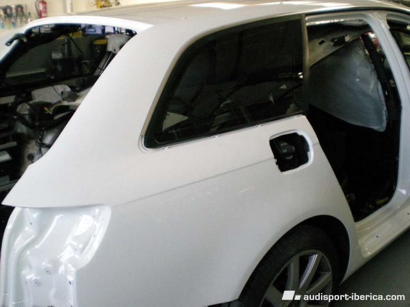

  3. Esta tarde lo voy a recoger al taller estoy igual de nerviosillo que cuando lo fui a buscar al conce hace ya unos 5 añitos, pero la sensación es parecida por que viendo como ha quedado el coche parece uno nuevo, bueno ya pondré fotos. Saludos y dar las gracias a todos por aclarar las dudas que me han ido surgiendo.

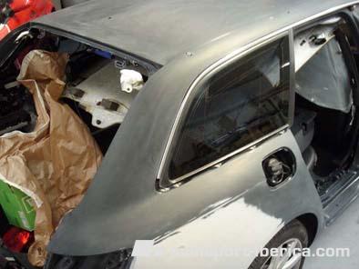

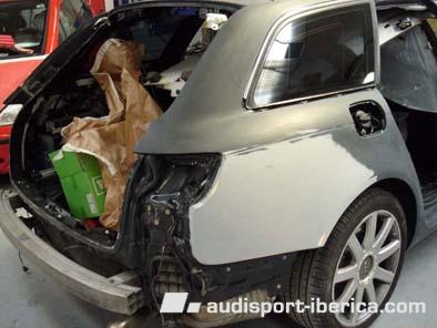

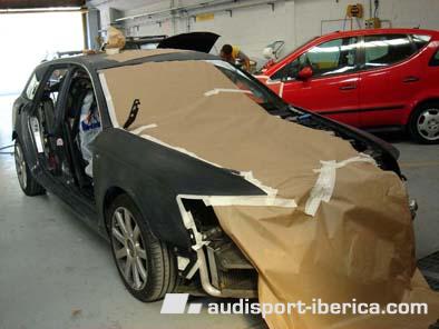

  5. Dejo un pequeño anticipo, el coche todavía esta en el taller.

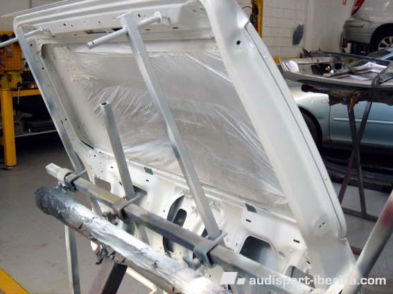

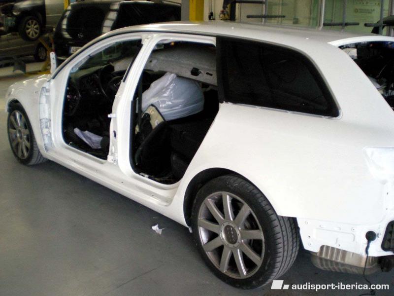

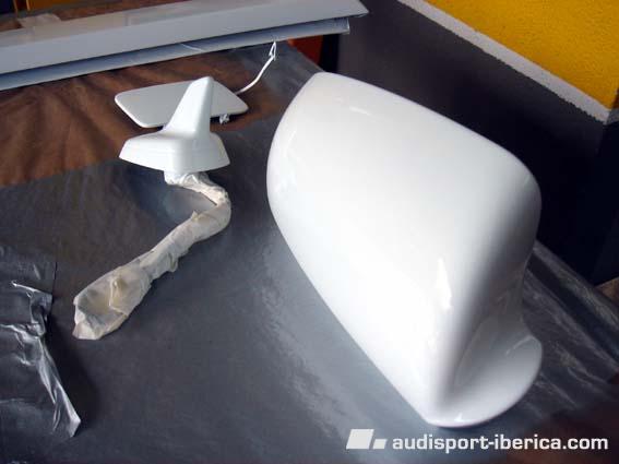

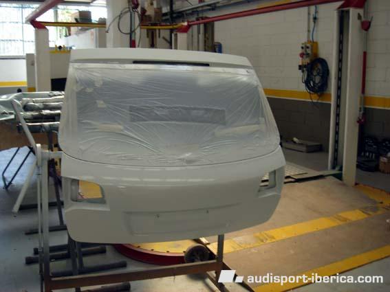

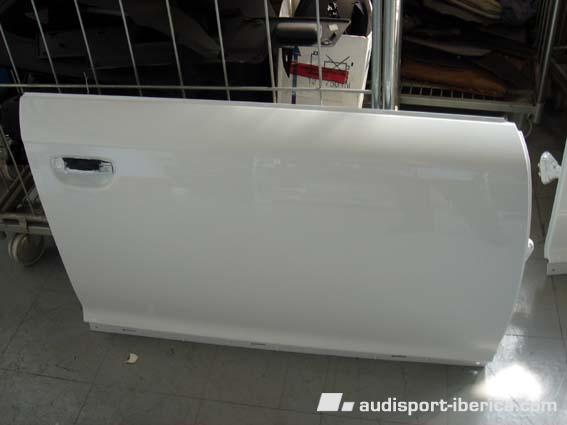

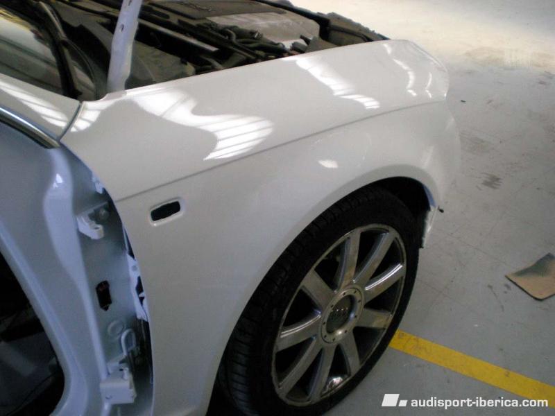

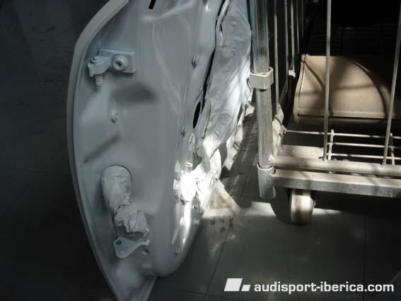

  11. Aqui podemos observar una puerta pintada por delante y por detras

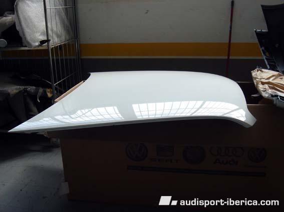

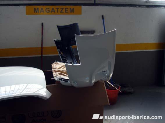

  12. ya hay algunas piezas pintadas, esta tarde sacan el coche de la cabina.http://www.audisport-iberica.com/foro/style_emoticons/default/drool.gif
  13. La verdad es que si que impresiona cuando ves el coche ASI, pero es como la sangre que impresiona mucho pero luego no es tanto, respecto al coste esta feo hablar de dinero, la verdad es que barato no es y mas si quieres que te lo hagan bien osea desmontando todo el coche para poder pintar todo por su parte interior por ejemplo puertas, capo,porton maletero, etc.. tengo unas ganas de verlo acabado. Saludos

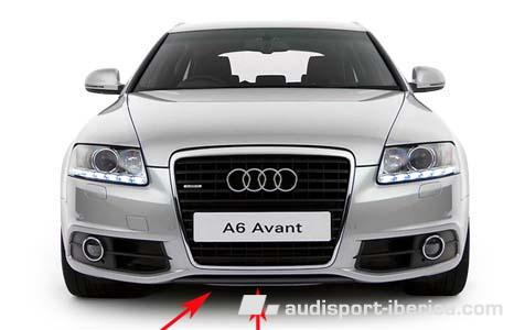

  15. Hola, según me comenta Txispis, creo que son estas. Saludos.
  16. Hola, alguien podría decirme la referencia del spoiler, no me sale o no se verla en el etka. Gracias.
