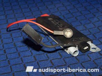

esto es OEM? el mio calza esto: Uploaded with ImageShack.us Justo eso es lo que tengo yo y que comentaba antes si hacia mal contacto. S2 Pues el mio no tiene eso, el que tenía el mio es como un pequeño alargador de unos 10-12cm. y estaba intercalado entre el cable de antena del coche y el de la radio. Y ese alargador en una de las puntas es muy gordo (se parece a un conector de los que metemos en el mechero para conectar aparatos a 12v., pero en la punta es conexion de antena), y de este mismo conector salía un cable blanco a una conexion de la radio. Yo no había visto esto nunca, es mas al quitarlo ya pillo bien las emisoras. Si el coche dispone en la parte de atras del que he mostrado en la foto (que imagino que es un ampli ya que tiene una toma de positivo y otra de negativo), no entiendo lo del adaptador ese. Bueno el tema es que ya tengo esto solucionado. Y ayer mismo solucioné el problema de falta de luz circulando por carretera. He puesto un KIT DE XENON, que es una pasada. Me preocupaba el tema de que se dispersase la luz y molestase a los demas pero que vá, para nada. Es mas la miras directamente y no es una luz que moleste como para apartar la cara. Y encima ha respetado la regualcion en altura que tenía, se queda en la misma altura. Ya me queda menos para tenerlo todo OK. Un saludo. -

Bueno amigos al final me puse en el tema con un vecino que tiene otro b5 y encontramos el problema. Resulta que al sacar la radio había algo extraño que no había visto hasta ahora y no es la primera conexion que veo de radio cassete. Viene el coxial de la antena (osea el cable de antena), y de hay está conectado a una especie de adaptador y este a su vez ya va a la toma de la propia radio, pero y digo pero porque no se para que es, de esa especie de adaptador sale un cable blanco que se iba a una conexion de la radio, me asome quitandole una gomita al adaptador y parece que tiene algun condensador y algo mas. El tema es que le quité el adaptador, y la antena que entrase directamente a la radio y equiliqua, ahora si que pilla bien. Antes en una pasada de toda la banda se paraba como mucho en 4 sintonizaciones. Otra cosita por si a alguien le sirve, mi vecino dio la casualidad de que se pasó por un desguace y pilló una especie de amplificador que lleva nuestro coche y se alimenta de positivo y negativo, pasa la antena por el y está justo en el lateral del cristal pequeñito de atras ( en el lado del condutor pero atras del todo), para verlo hay que quitar el guarnecido de plastico. Un saludo. -

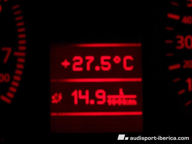

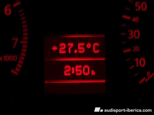

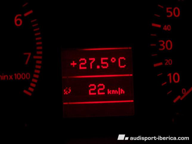

Bueno ya he solucionado el problema de subir mas fotos. Pues como iba diciendo de estar muerto el fis porque no se podía hacer lectura a esto es un gran cambio: -

La verdad que como no estaba seguro de si iba a solucionar algo no tengo fotos de cómo se veía antes pero os puedo asegurar que no se podía hacer lectura de ningún numero y no se apreciaban los dibujos del chek, pero me imagino que os hacéis una idea de cómo estaba. Aquí os pongo fotos de cómo ha quedado: Eso sí he notado que con el calor pierde algún puntillo pero sin importancia, puedo seguir haciendo lectura. También después de haber realizado mi brico he visto por algún sitio que calentando un poquito con un secador la banda de conexiones se recuperaba según leí al 100%, pero como os comento esto lo he visto después y no lo he podido aplicar, pero si es cierto, la fusión de mi brico a esto podría ser arreglo definitivo. Ya me comentáis si alguien lo intenta.
