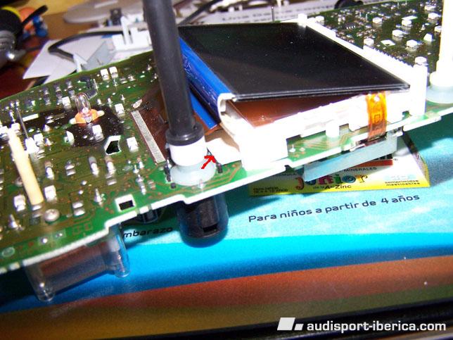

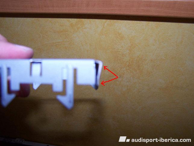

Ahora cogí la pieza de metal que aguanta la pantalla y retorcí un poco con unos alicates la pieza como se ve en la siguiente foto, (la posición original era a 90 grados), pero para que apriete donde me interesa (entre la unión de la banda azul con la marrón), y para que haga presión y no lo haga en plan cortante como un cuchillo es donde metí los otros dos cartones que habíamos cortado antes. -

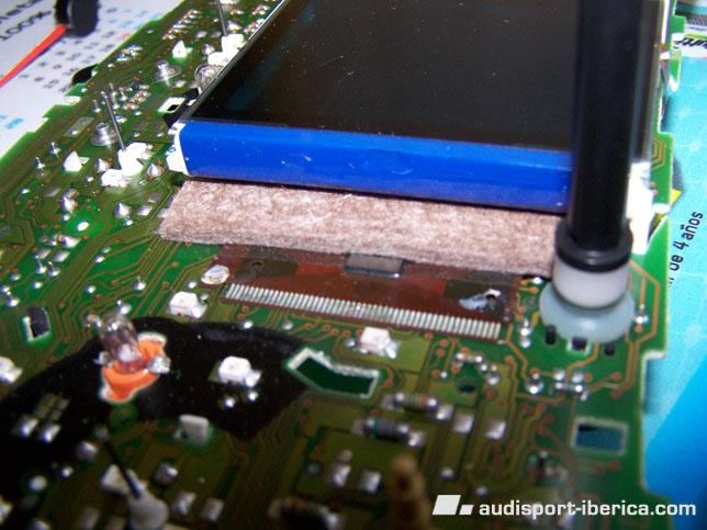

Ponemos uno de ellos debajo de la banda azul para que la presión no sea sobre algo totalmente rígido como es la placa del panel: -

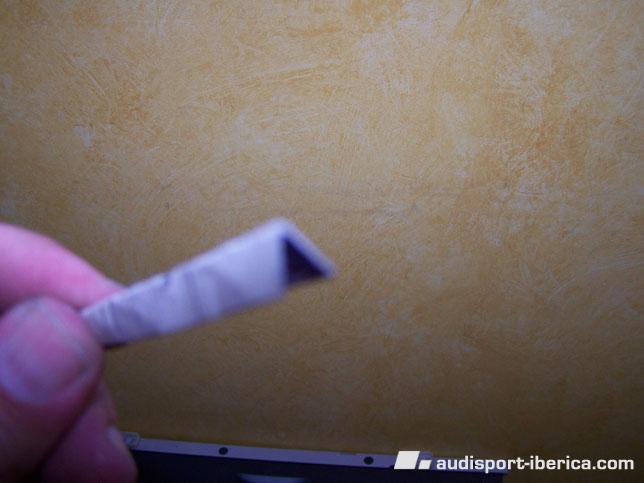

Corté un poquito de cartón de este mismo paquete con la longitud de las conexiones de la banda azul y doblado por la mitad para que aumente, (de este necesitaremos 3 iguales). -

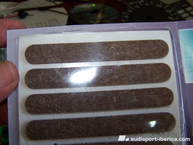

Para ello compré unas tiras adhesivas de una fibra parecida a las de los borradores de las pizarras de cuando íbamos al cole tal que estas: -

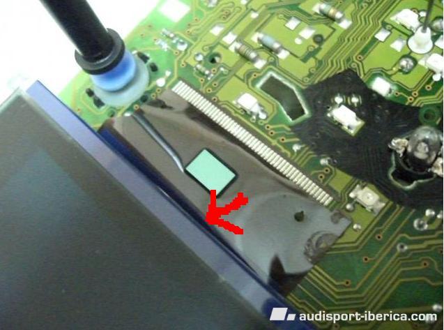

Una vez lo tenemos ya desmontado procedemos a probar donde está el falso contacto para ello y con mucho cuidado cogemos el panel con las yemas de los dedos por los cantos y conectamos el conector azul, con este sobra para estas pruebas, “y el contacto previamente quitado” evidentemente. Seguimos sujetando con las yemas y seguros de que no toca en ningún sitio que pueda hacer corto le damos al contacto (parte metálica del coche). Yo con un bastoncillo de los oídos fui haciendo presión hasta que vi que el fallo de contactos estaba entre la banda de contactos azul y la unión con la marrón. Al hacer presión aquí recuperaba píxeles. En esta foto no se aprecia bien la unión a la que me refiero, que está abajo tocando la placa base del cuadro, no arriba en la unión con la pantalla. -

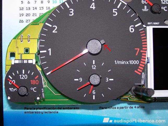

Las de la temperatura y la de la batería no hacen falta quitarlas. Las escalas se quitan con un cuarto de vuelta, tienen unas pequeñas muecas donde la aguja central. Importante a la hora de volver a montar las agujas del reloj. Es mejor montar por ejemplo la hora en las 12 en punto y la de los minutos también, o por lo menos a una hora exacta, la 1 las 2. Porque sino cuando sean las 3 por ejemplo a lo mejor la aguja pequeña está mas para arriba o para abajo del 3 cuando la de los minutos está en el 12. Ya queda quitar el montante metálico que sujeta l pantalla que tiene unas lengüetas dobladas por detrás. -

Y ahora vamos abriendo las pestañas que hay a todo alrededor. Ya lo tememos abierto, ahora para quitar las agujas cosa que me daba respeto hay que sacarlas con cuidado para no partirlas, (yo primero eché una foto de la posición que tienen en parado para colocarlas luego igual). Las saqué haciendo una pequeña palanquita y con cuidado de no marcar con el destornillador en el panel de las escalas negro. Intentar meter por debajo de la aguja el destornillador y no apoyar donde acaba la aguja en la parte negra que es una tapita y si apoyas ahí la saltas (mirar siguiente foto, tampoco grave si te salta, pero mas bien meter el destornillador hasta la zona centro de la aguja). -

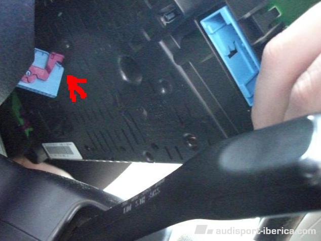

Haciendo una pequeña presión con un destornillador sale, y conforme mueves el clip lila va saliendo al mismo tiempo el conector. Este tipo de conexiones solo hay dos cables el tercero tiene una lengüeta lateral que hay que presionar y tirar de el. -
