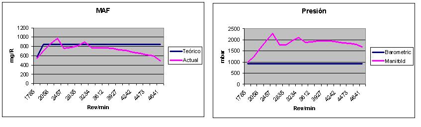

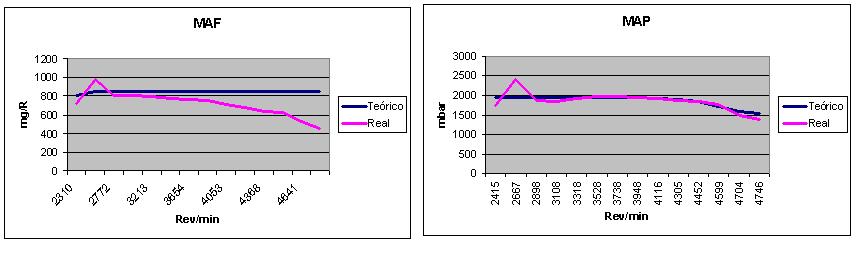

Hola, alguien podría echarle un vistazo a la gráfica y darme su opión. Lo he puesto en software, pero creo que está mejor aquí. http://www.audisport-iberica.com/foro/inde...howtopic=111814 ¿como lo veis?
Audi A4 TDI 110 (12/1996), motor AFN, con 240.000Kms. Parece que ya no tiene esa "patada" que tenía antes. El coche va bien, solo que noto que le falta un poco cuando le apuras. El cauda actual es el de serie (es de los primeros pierburg) Esta primera, con los valores 003 y 010. (En esta tenía el climatizador funcionando, no se si eso importa o no) Esta segunda, con los valores 003 y 011. ¿Que os parecen estas gráficas?
