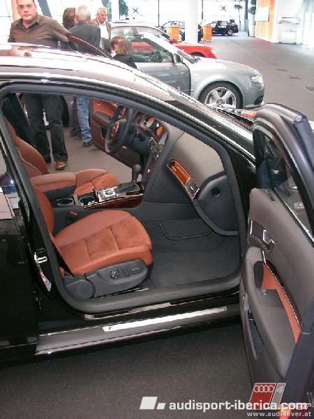

Eso hay varias opciones: 1.- dejarlo negro que tampoco queda tan mal . 2.- comprar esa pieza al concesionario del color marrón amaretto (de hecho yo primero compraría la pieza para que igualaran lo máximo posible el color de la piel) 3.- En tapizados Zabala sé que han llegado a tintar todas las partes plásticas de un asiento dejándolo del mismo color que el cuero (creo que fué restaurando unos asientos de Carmelo, compañero del subforo A3) ......y seguro que hay alguna otra más
a ver.............que impaciente que soy acabo de confirmar todo esto con el conce. Las taloneras que van en las puertas (como las mías) son las mismas para el S6 y para el RS6 -4F0 853 959 K GRU -4F0 853 960 K GRU -4F0 853 969 J GRU -4F0 853 970 J GRU cada una vale sobre 44€ IVA incluido Y las otras taloneras que van al chasis son estas: -4F0 853 859 A GRU -4F0 853 860 A GRU 348€ IVA incluido cada una Y las pieza que va al principio de la talonera, que hace la forma de la aleta del RS6 -4F0 853 579 A GRU -4F0 853 580 A GRU 28€ IVA incluido cada una Con lo que yo creo que las taloneras que van al chasis sí que valen para cualquier 4F, el tema sería ver como quedan sin la pequeña pieza que va al principio o como se podría modificar esa pieza para que encaje perfectamente en un 4F normal.
El tema es que las taloneras del RS6 constan de dos piezas diferentes Una es la que va en cada puerta (similares a las que habéis puesto) y la otra parte es la que va en la parte de abajo (anclada al chasis) que es enteriza, osea todo una única pieza desde adelante hasta atrás http://www.excessmagazine.net/blog/wp-cont..._sedan_live.jpg En cambio, las taloneras del S6 (las que yo llevo) van solamente en las puertas y son tipo a las que ha puesto el amigo dycal Ahora, lo bueno sería saber que diferencia existen entre unas y otras (de las que van en las puertas)
