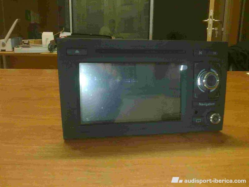

VOILÁ!!!!!!!!! http://img34.imageshack.us/i/06012011538.jpg/ -

bueno ya he pasado de 1 din a 2, cuatro horillas no está mal.... me he tirado una en cortar el mueble principal grrr Estoy pasando cables así que en brebe estará listo... El movil saca unas fotos de lujo pero las reduzco tanto para poder subirlas que quedan de pena, yo lo hago al pasarlas a jpg pero igual hay otra forma de hacerlo... -

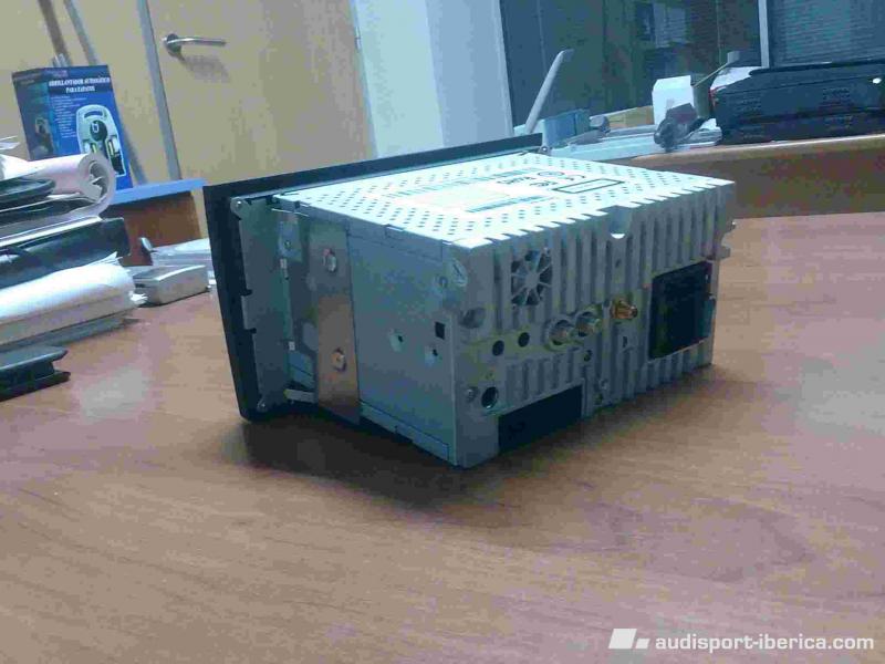

La pantalla por supuesto es táctil, en breve lo instalo me toca primero el brico de doble din así que la cosa irá con calma Las micro SD son frontales y lleva 2 fijaros en las fotos... -

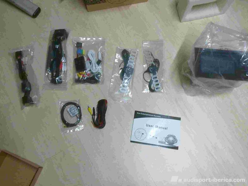

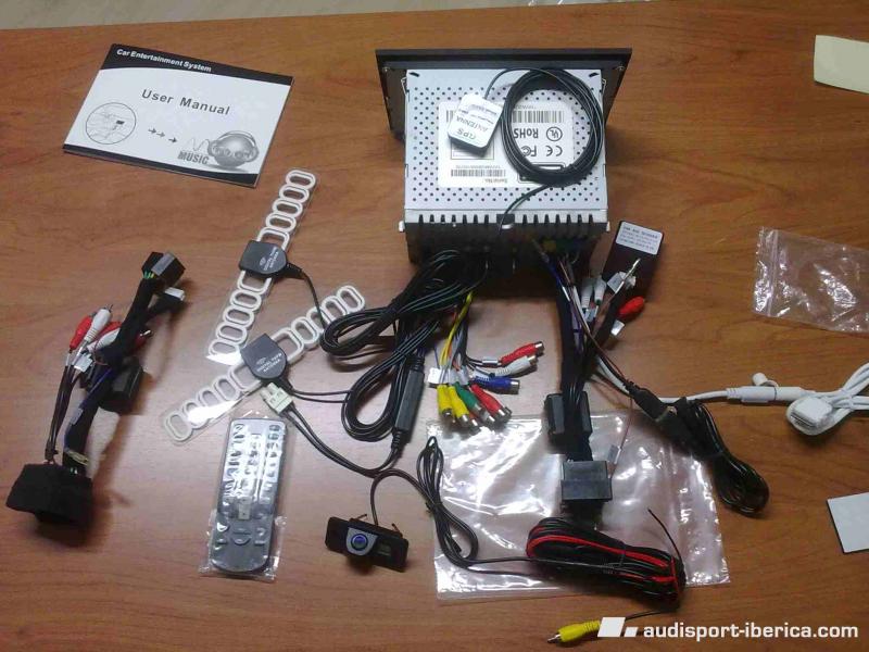

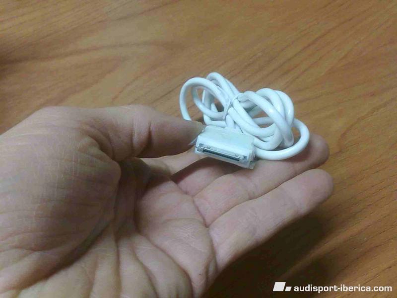

Bueno así a simple vista, se ve que la calidad es maleja, aunque por el precio está muy bien. El tono coincide casi a la perfeccion con nuestros interiores. Viene peladillo de instrucciones y esquemas, porque las instrucciones que trae a parte de ser en ingles, no se corresponden del todo, y esquemas CERO PATATERO, aunque los cableados son muy predictivos. El ampli de antena que envía esta gente, no nos sirve para los nuestros conectores, (fijaros en la foto) así que me he comprado uno de los de toda la vida... El doble TDT que en principio es para ver la tv en movimiento, no coge ni las estaciones ni los apeaderos... aunque no las he puesto en el cristal aun, ya me habian dicho que al menos aquí en Asturias lo de la TDT no está muy logrado aun, he cogido con las antenas tiradas en el salpicadero 3 canales y mal la verdad. De navegadores viene petao, trae como 5. No he conseguido meter la agenda del movil en el aparato, (no se si es que no tengo ni put* idea o que no se puede) y como no trae apenas instrucciones... Bueno ha sido en el cuello y con los cables colgando os mantendré informados... y subiré videos Voy a meterlo todo en la caja no sea que melchor me deje sin nada... -
