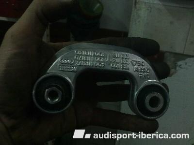

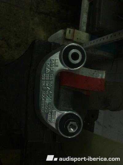

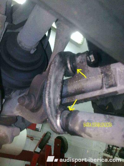

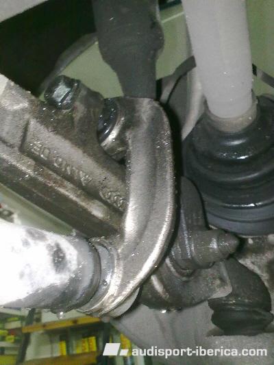

Bueno pues solo faltan las referencias... 1/8E0411317 PVP 35.68 + IVA 1/8E0411318 PVP 35.68 + IVA TOTAL CON IVA 84,20 Creo que merece la pena HERRAMIENTAS NECESARIAS: Una llave de 16 plana y si lo cambiais en la calle con 2 gatos, uno para levantar el coche y el otro para sujetar la estabilizadora... Aunque es un tema muy comentado ESPERO HABEROS SERVIDO DE AYUDA, la verdad que merece muchisimo la pena. -

Buenas de todos es sabido el tipico ruidito tan incordiante que nos suele pasar en las direcciones. Voy a colgar unas fotos para que todo el mundo lo pueda ver mejor y pueda cambiar los silentblocks. Esta es la pieza en cuestión, suele estar bien y no haber ningun riesgo por ir con el ruido pero molesta que es un primor...
