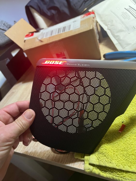

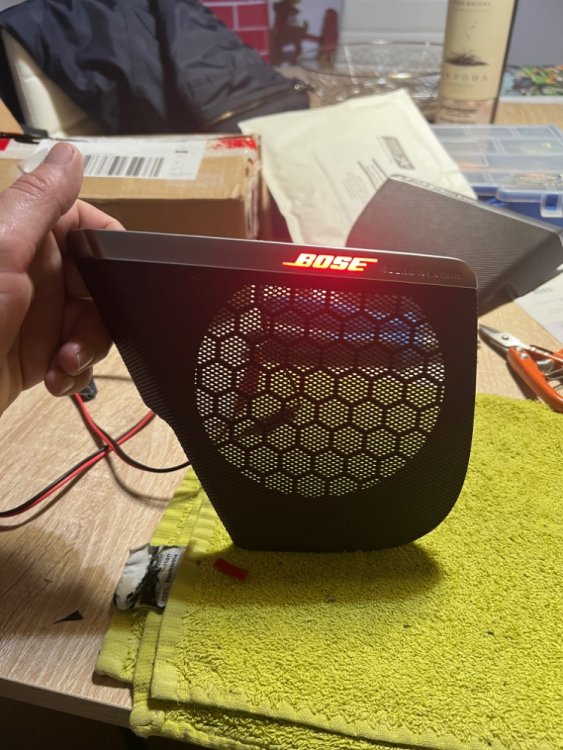

Bueno,ultima mod,al fin monte el boton y toma 12v de audi rs4,aparte de hacer la instalacion para las luces bajo los aisentos….tengo cada dia mas claro que jamas volvere a hacer algo como esto…jajaja -

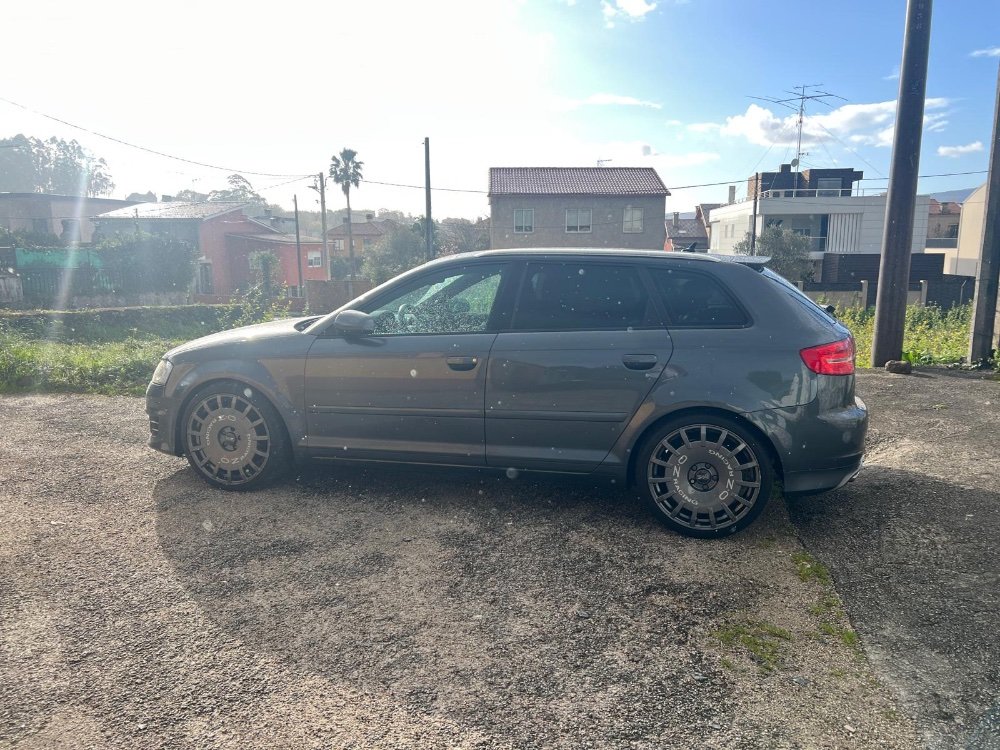

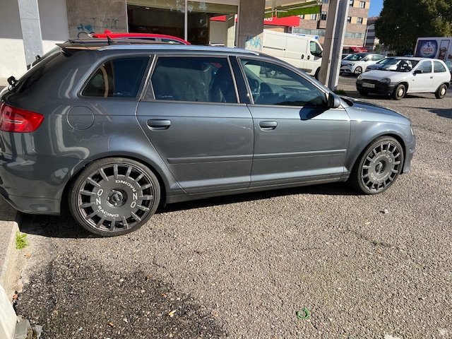

Otra cosa…le cambie a mi BILSTEIN B12 los muelles,tenia los EIBACH PROKIT negros…meti H&R…bajo 1,5/2cm mas..ahora si…pongo foto del antes y ahora con lo h&r -

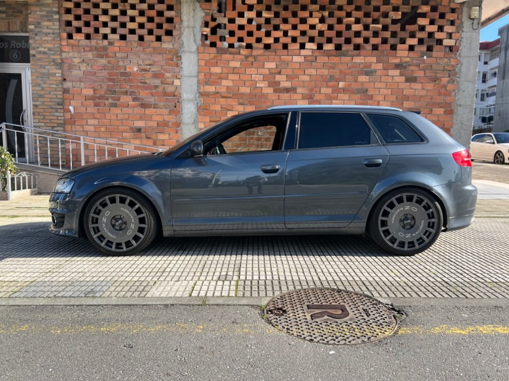

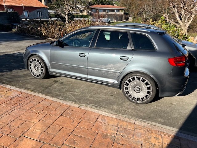

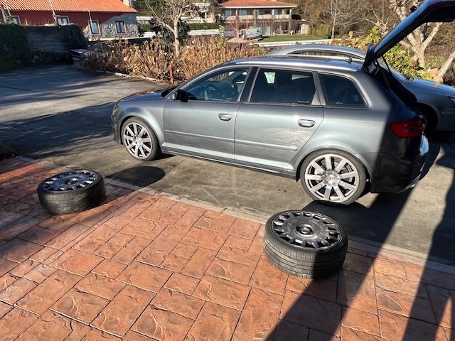

Bueno.llevaba tiempo,pero pongo el penultimo cambio…dije adios a las mtm…con mucho dolor del corazon….y deje hola a las nuevas…me encantan..pero no se…sigo siendo el fan numero 1 de las MTM BIMOTO…jajaja…OZ RACING RALLYE -
