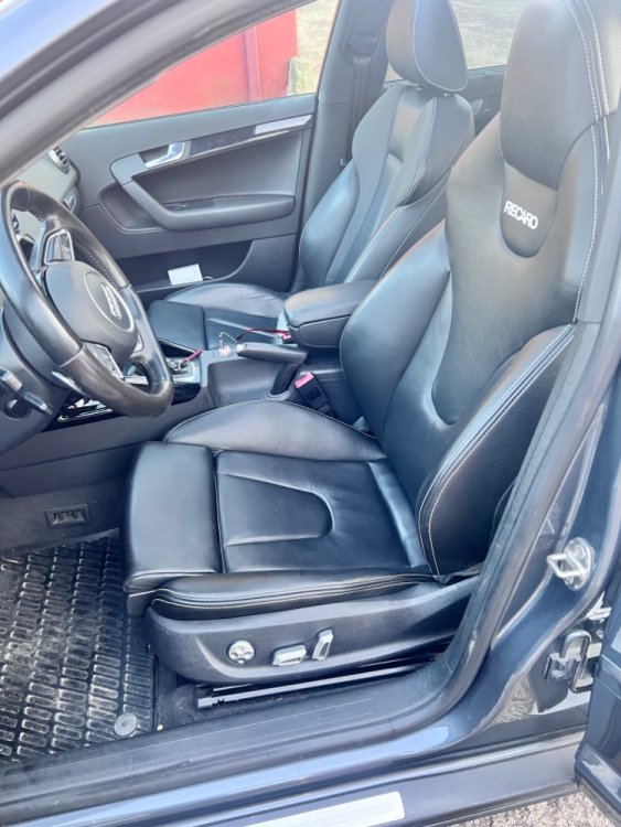

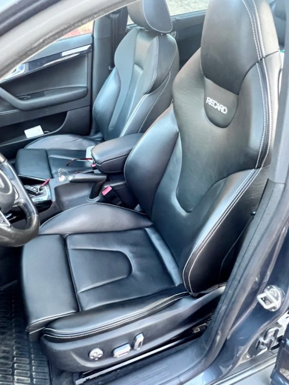

  13. Vuelvo a escribirte y te paso el enlace del post de audisport.net donde lo explican,es muy ilustrativo y que a mi me ayido a hacerlo. https://www.audi-sport.net/xf/threads/diy-rear-open-sky-sun-shade-latch-repair.221179/
  14. Gracias,pues si la verdad,esta muy cuidado y con muchas mods que es lo chulo…jajaja…con lo del sonido la verdad fue un acierto mas que recomendable cambiar el bombo trasero por el del S3….aparte de necesario al montarle la defensa para que quedara centrado gano en sonido mucho.
  15. Buenas,habia info en un post de un foro creo que de ucrania o algo asi,tengo algunas fotos,pero al final tire de imaginacion un poco,las consegui las dos en ebay…no es complicado…pero si tiene su maña.

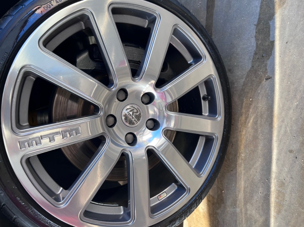

  16. Y otra cosa…las MTM Bimoto fueron a portugal a restaurar las cuatro…preciosas ahora nuevas…
  17. Otro pequeño cambio…BILSTEIN B12….suma y sigue

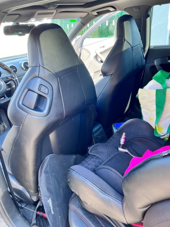

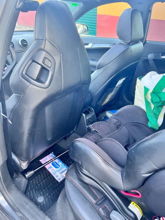

  18. Bueno….acabado…semis de rs5 montados y funcionando:
  19. Hay que modificar solo una cosa,nuestros coche tiene un tope que entra en el chasis aparte de los 4 tornillos,los de a5 llevan 2,se corta uno,se cambia ficha de airbag y pretensor cinturon por la de 8p y si no tienes instalacion electrica para la regulacion tendras que sacarla del mechero….y listo
  20. Y este es el resultado,me dalta pasar los cables para la luz de cortesia que traen los asientos desde la luz de los pies del mio….a ver si la semana que viene lo dejo listo…

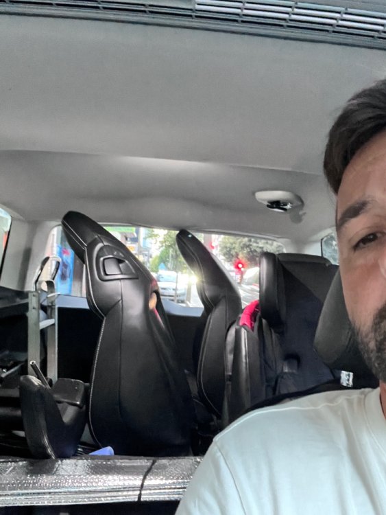

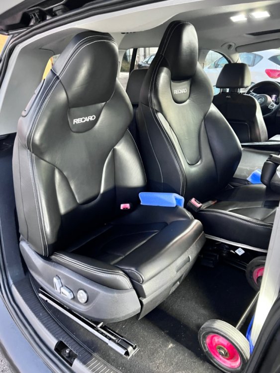

  21. Bueno,llevaba tiempo sin publicar,actualizo un poco,la semana pasada fui a buscar unos semisbukets rs5 retapizados y con logo RECARO….brutales la verdad…y hoy llegue a tomar un cafe a casa de mi madre y me puse a montar uno asi…de puntazo…(y porque llevaba los extractores de pins y herramientas en maletero ojo…jajajaja)
