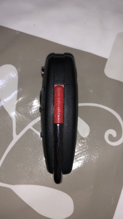

Incluso creo que no tiene que ser ni virgen la llave,con una de misma frecuencia de la tuya pones transponder y codificas y listo,alex23 lo hizo y mucha las gente
Compras una llave virgen,codificas con vag com apertura y cierre desde el mando,metes transponder de la llave que tienes y listo,es mas,en aliexpress puedes comprar la llave..(no original claro),y si le mandas fotos del espadin por 4,50 te mandan espadin tallado,yo probe con una y perfecto,despues codifique apertura y cierre con el vag com y la tengo en casa,si consogues una original y virgen es lo mismo
Hay un brico para adaptar la llave antigua a nueva,no es complido.

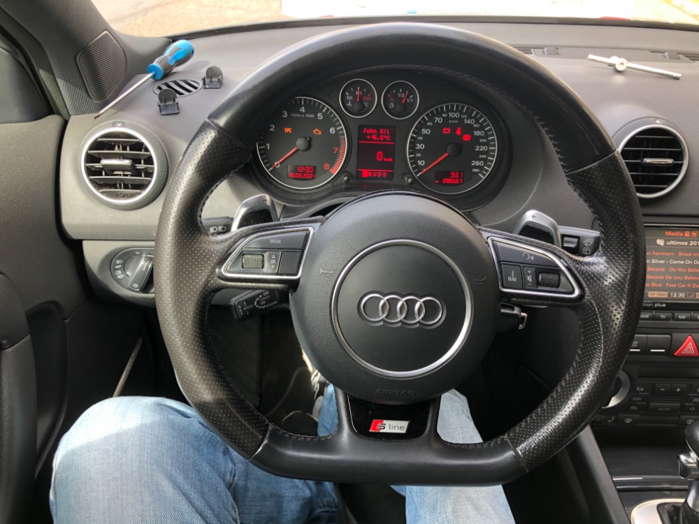

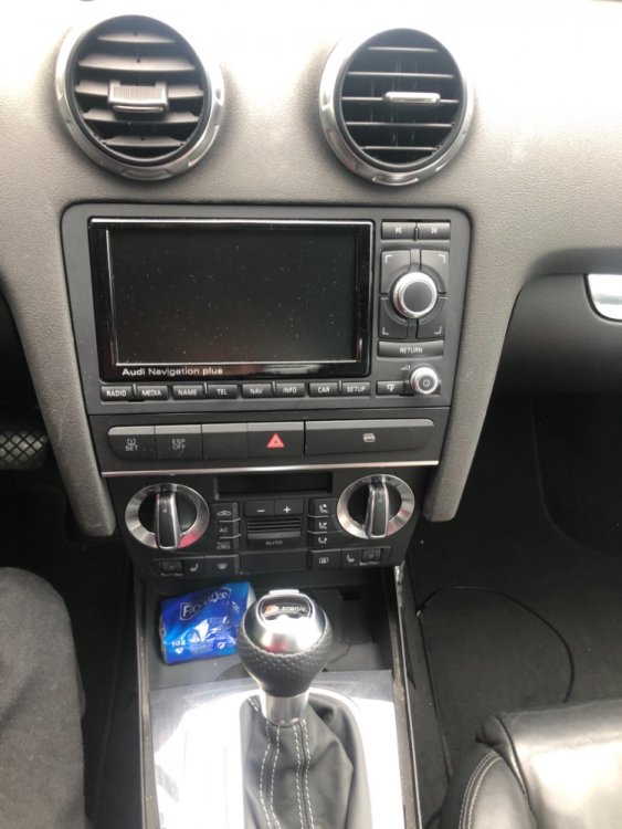

Si…lo del boost como dijo @kantusjackse me va a mover menos que un portero de futbolin…pero el cuadro es impresionante la verdad…nada que ver con un normal…incluso con el de s3 que es precioso tambien!!…y los 310 que marca mete miedo…vamos por buen camino…. -

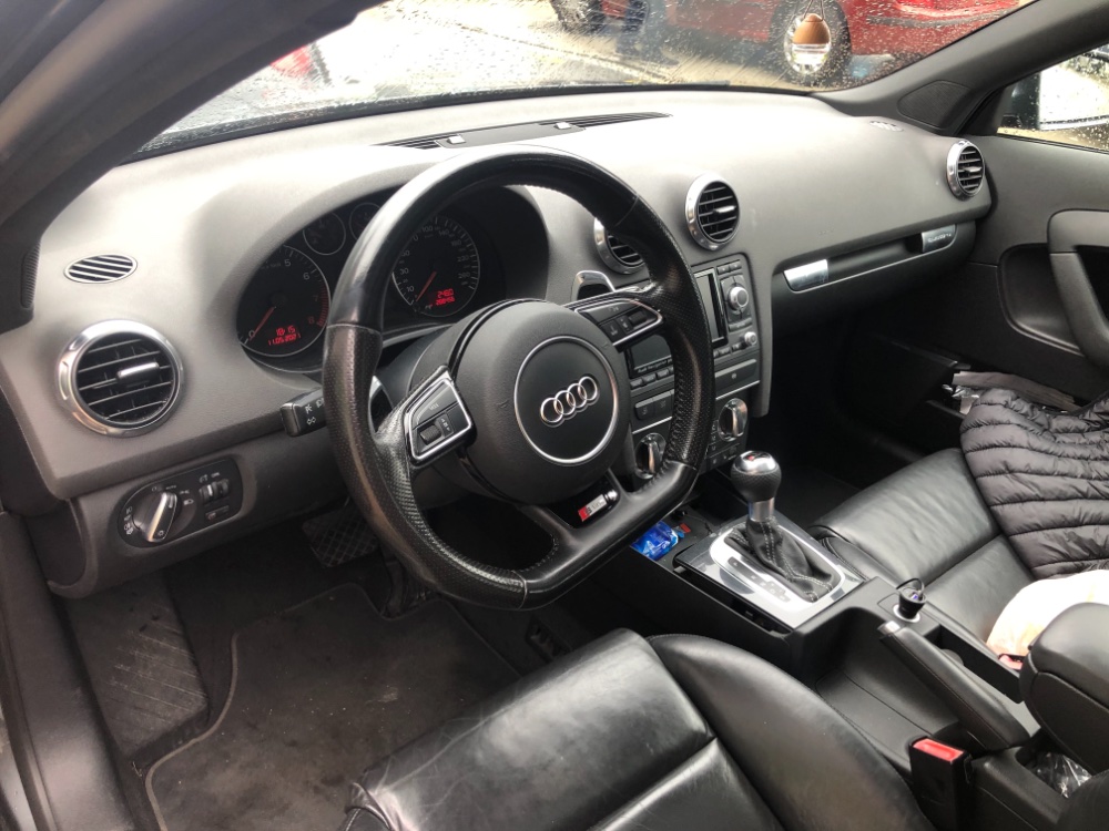

Bueno…asi estamos,ya tengo centralita para sensores delanteros y traseros referencia valida para albos y visualizacion en RNS-E,una BCM 09 acaba en letra N por si decido cambiar la letra K,defensa s3 sportback con sensores originales,cableados,cuadro rs3 8p ya montado y cristales tintados antes de dejar en el taller,creo que aprobechando los bilstein b8 nuevos que llevo metere muelles de s3 oem al final a ver como responde….la cosa va por buen camino… -

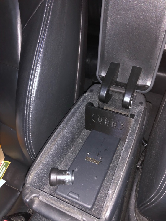

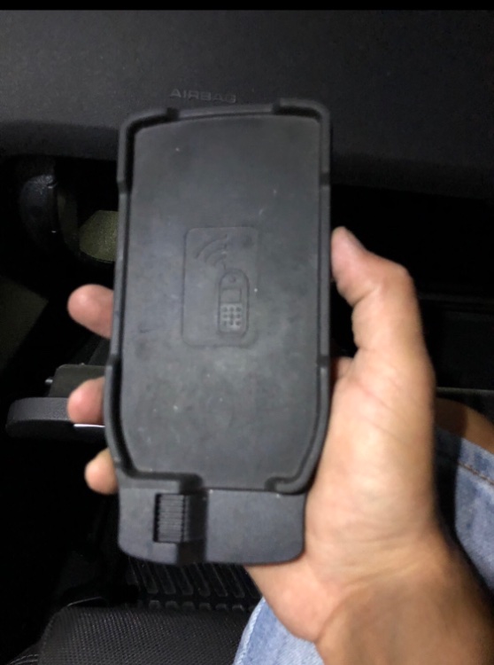

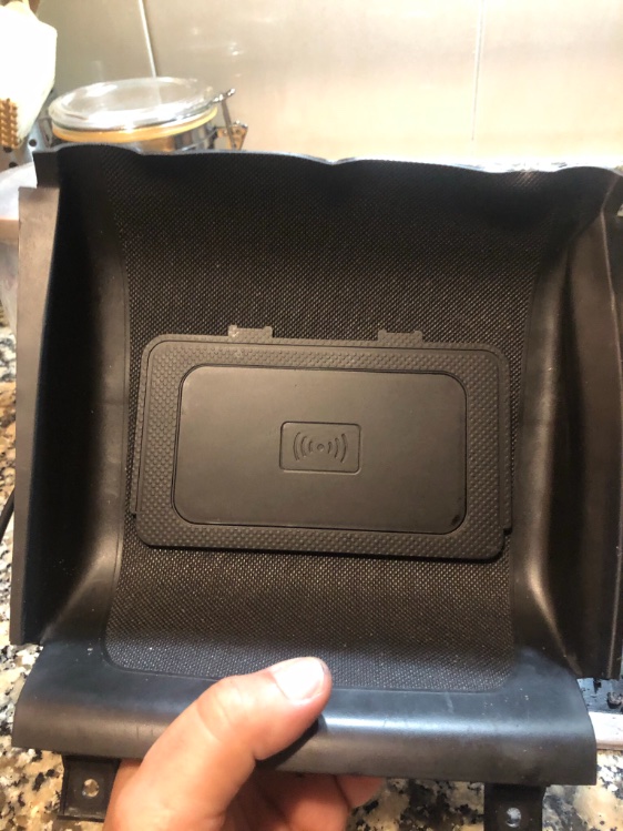

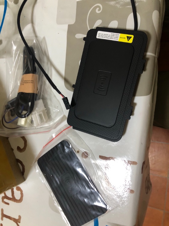

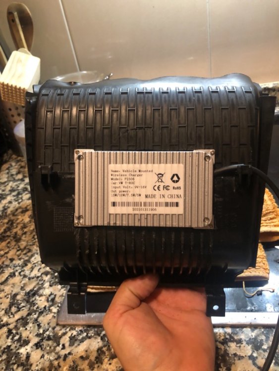

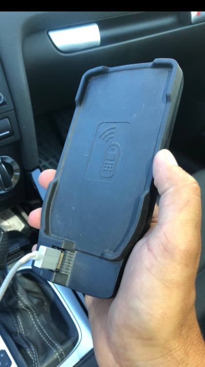

No lleve ninguna toma usb al apoyabrazos,ya lo traia en la base para el telefono,es original del coche,y la base de carga iq trae unos cables que hacen de puente en el conector de la toma de mechero,es p&p la instalacion sin puentear nada -

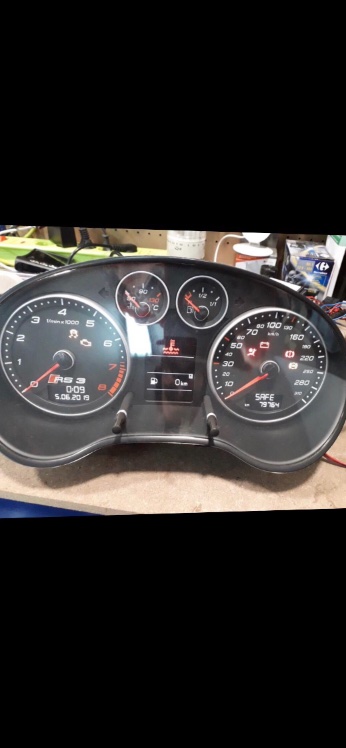

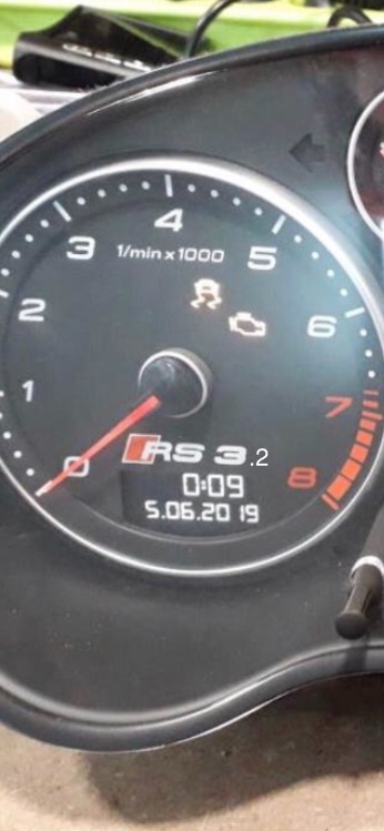

Por culpa de alguien de aqui...(buen compañero y amigacho gallego por dni)....una super mod..bueno...es una mod normal....pero lo que va a llevar pocos lo llevan,EXCLUSIVO!!!,cuadro RS3 8P....gracias @kantusjack....segueramente en vinilo me van a hacer un añadido ya que lo de rs3 8p no pega mucho...RS 3.2...jajajaj -

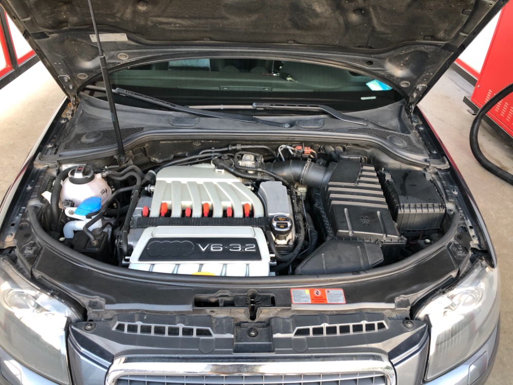

De momento encantado,y reconozco qje aparte de su sonido....el cepo no es tan cepo como dicen...jjajajaj...pero contento con el la verdad. -

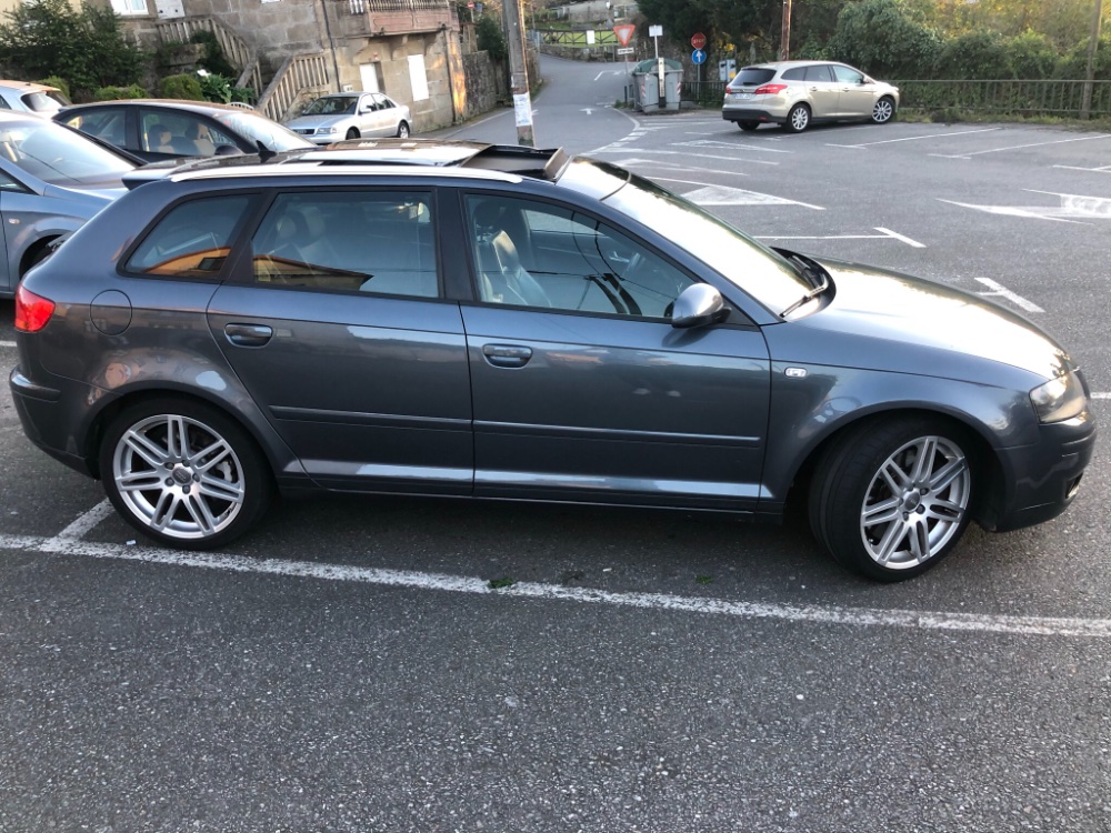

Octubre 2007,traido de italia en 2011 por la empresa que fue propietario del hasta ahora,informe italiano del anterior propietario y todo su historial,el coche era de una empresa dedicada a los enventos de motor y con coches de renting etc,este era de gerencia de empresa. -

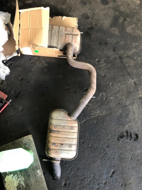

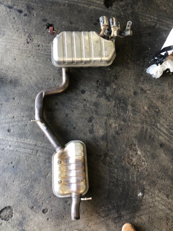

Escape s3 8p,otro de los motivos de montarlo es que una vez mlnte la trasera s3 8p restyling no hace falta modificar nada,ya que el escape queda justo en el sitio,a la izquierda y hacia fuera,si montara defensa trasera s3 restyling tendria que modificar las salidas -
