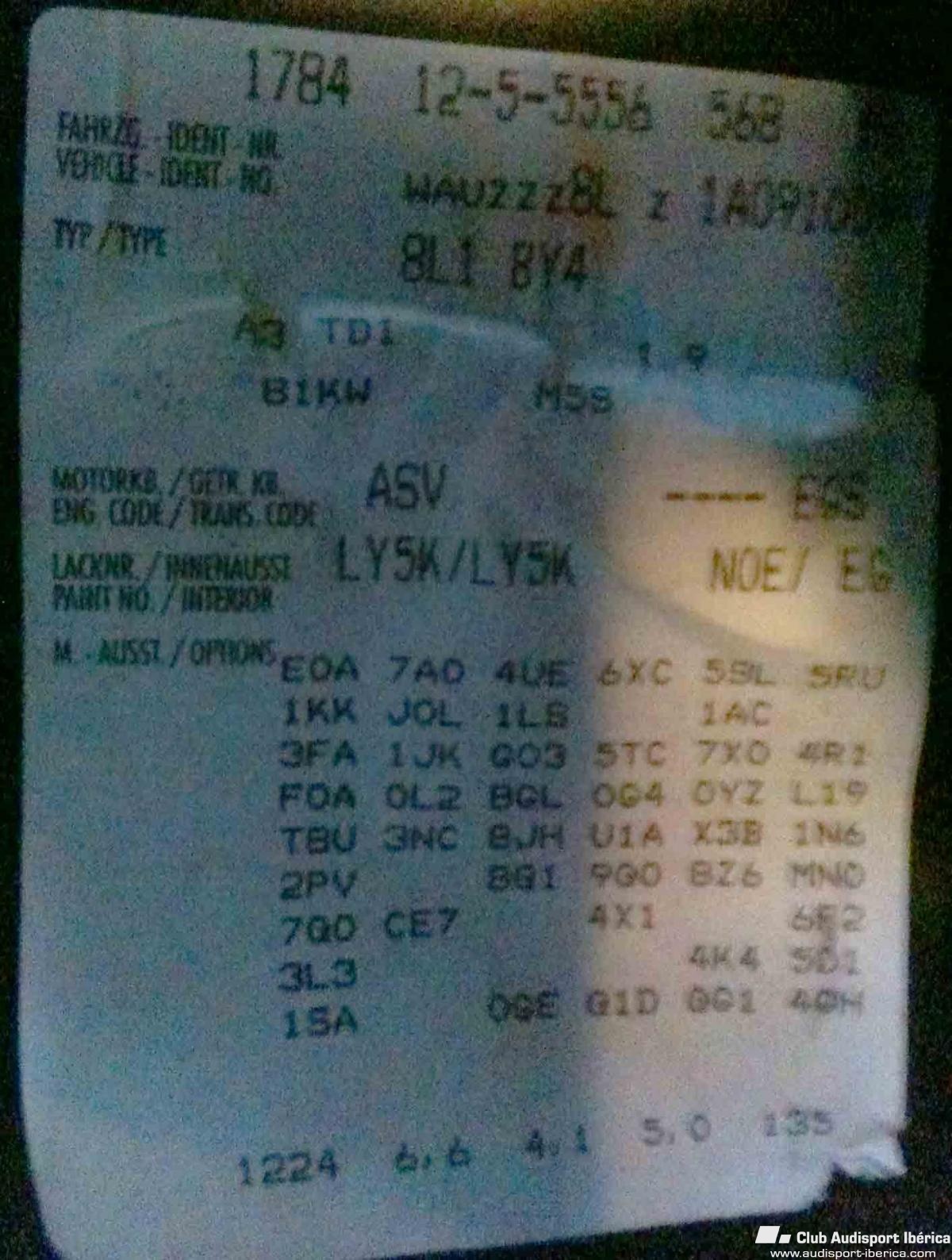

referencia discos y pastillas de freno traseros
israblexiax responde a israblexiax de discusión en Audi A3 8L (1996-2003)
GRACIAS POR LAS RESPUESTAS CHICOS....ESTUVE MIRANDO POR EL ETKA ONLINE SI EXISTIA ALGUNA RELACION CON LA PEGATINA QUE PUSE DE LA IMAGEN DE MAS ARRIBA Y ME SALIO QUE 1KK ES EL TIPO DE REFERENCIA PARA LOS DISCOS , FRENO ETC...ES DECIR QUE ESA ES LA DENOMINACION DE SERIE QUE LLEVA EL COCHE PARA LAS RUEDAS O DISCOS, SEGUN EL ETKA... -

Hola Foreros...pues eso, si alguien sabe la referencia de los discos traseros y las pastillas para el audi a3 8l, porque en oscaro viene pero me han dicho que tengo que saber la referencia exacta porque si no me los puedo comer con potatoes, tengo la pegatina identificacion , pero no se como c...ño descifrarla para mirarlas si es que se puede ver...mi coche parece que ya va dando los fallitos de su edad..no paro de hacerle reparaciones..jod**rrrr...a lo que voy , alguien me puede ayudar plissss???? -

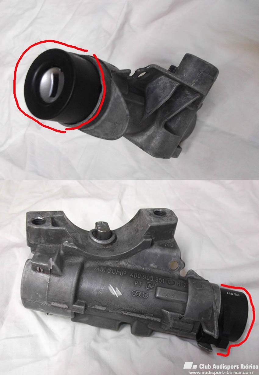

Gracias Bulli, ayer encontre navegando por internet encontre una empresa que repara bombines con tu propia llave,(por si a alguien le pueda interesar (http://www.codigoexpres.com/) naturalmente tiene tienda y CIF y todo esto, aunque por si aca no le dare muchos datos de donde vivo y eso....ya veremos si es verdad...y sino ya tengo varias soluciones con las que me has dado, aunque la del boton, que sea tipo maquina recreativa con mando ...jejeje...es coña..ya os contare que tal...gracias y un saludo igualmente...
Hola de nuevo foreros....podria alguien decirme porfavor si se puede reparar un bonbim????, o supongo que en caso de que me tocara comprar uno nuevo(140euracos) o de segundamano, las llaves que tengo ya no me servirian supongo, osea las del cierre centraliz...a tomar x...y la de taller etc...sabeis de algun desguace o alguien que lo pueda tener????, es en el interior que esta roto y debe tener algun muellecito mal porque no hace fuerza al darle a girar para que arranque el coche...((con muy poca ayuda se hace mucho..)), un cable pofavo ke no se diga ke no hay solidaridad en tiempos de crisis...ejjejejej. ....gracias...
