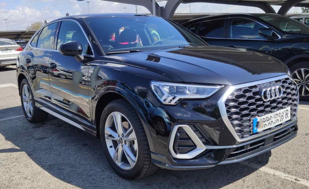

  7. Buenas amigos, Os presento mi nuevo Q3 Sportback que me dejó enamorado cuando lo vi en el conce. Un saludo para todos!!
