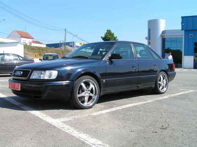

  2. La suspension es la de origen, es perfectas condiciones claro, si estuviera mal ya la habria cambiado, y las llantas son unas parotech Demon en 18" :blink: con neumatico goodyear F1 225/40/18, el coche tiene todo de origen a esccepcion de las llantas claro, las originales las tiene montadas ivanbergondo en su S2, y el equipo de audio, que tuve un problemilla al cambiarlo. Audi S4 4.2 ´94
