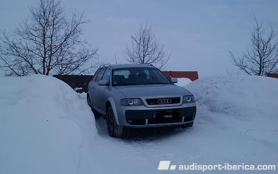

  15. Bueno,ahi va la foto del mio!! soy español ,pero vivo en Noruega,y aqui en invierno os aseguro que es divertidisimo conducir con ruedas de clavos con el allroad.....bueno..a el tema,se me ha encendido la luz para cambiar las pastillas de freno delanteras,estoy mirando que pastillas comprar,pero estoy perdido,no se que sistema de frenado lleva mi coche,si alguna me lo puede decir o la forma de averiguarlo se lo agradeceria,ya que me es imposible sacar una pastilla para comprobarlo,estos son los datos de mi coche: Audi a6 allroad del 2003 2.5 tdi,el chasis empieza por WAUZZZ4B........,es el modelo que lleva asientos de cuero recaro. mucgas gracias
