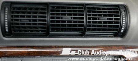

	Quiero sacar las rejillas del aire acondicionado que van en el salpicadero del A4 B5 las laterales o la central la que sea mas fácil de sacar. Os dejo una foto de la central para que sepáis a que rejilla me refiero. Podríais decirme como sacarlas.

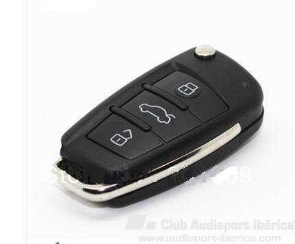

	Ayer saque la placa del circuito. No lleva ningún tornillo debajo del logo de Audi, solamente hay que soltar dos retenes que van a cada lado de ella (marcados en rojo en la foto) y luego tirar hacia fuera por una ranura que lleva justo en el centro, aunque esta un poco dura sale al final.
	Gracias, eso ya lo he hecho, incluso he soltado el espadin. Lo que quiero saber es como sacar la placa del circuito impreso que va alojada en la llave, para revisarla.
	Mi control remoto del A3 8P del 2006 ya no abre ni cierra el coche. He seguido las instrucciones del manual para sincronizar el mando, he seguido los bricos que hay por la red y no funcionan. Creo que se ha debido romper o saltar alguna soldadura en la placa del circuito. He desarmado el mando, pero al ir a sacar la placa del circuito, empujando por debajo, no logro sacarlo, esta muy duro y me da miedo partirlo en dos. ¿ Sabéis si se saca así o es que lleva algún tornillo debajo del logo de Audi o algo que la sujete o salamente hay que tirar de el ? Os pongo una foto del mando para que sepáis a cual me refiero.

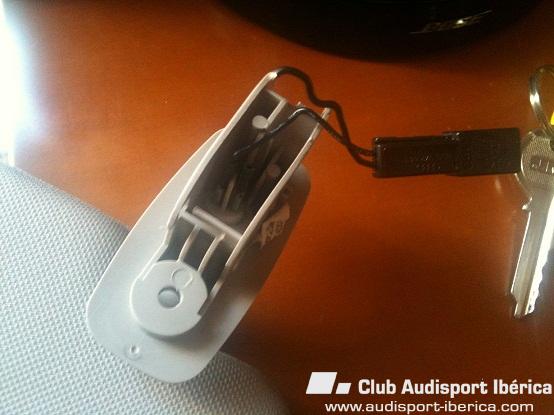

	Para sacar el parasol, solamente tienes que quitar la tapita de plastico que cubre el tornillo que lo sujeta al techo. Para quitarla usa un destornillador fino, esos de relojero, lo insertas en el pequeño agujero que tiene y lo tiras hacia abajo. Una vez quitada la tapita ya tienes al aire el tornillo, lo desenroscas y listo.
	¡ Resuelto ! se había roto un cable que va a una de las patas internas que lleva el brazo que sujeta el parasol al techo. Este cable va cubierto por una funda negra y no te das cuenta de si esta roto o no, hasta que la desplazas hacia atrás o tiras suavemente del cable para ver si esta cogido o suelto. Os pongo una foto del cable roto, en el extremo se ve el cable pelado. Espero que mi experiencia os pueda servir.

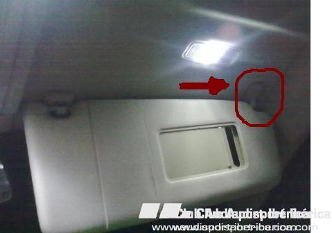

	El parasol delantero del piloto no enciende la luz. La bombilla esta bien pues la pongo en el otro y enciende perfectamente. he comprobado con el tester y no llega corriente. ¿ Sabeis alguno como solucionar este problema ? Gracias.

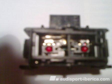

	Ahora solo hay que volver a poner todo en su sitio y volver a colocarlo en el coche. Veréis que gusto da presionar el interruptor y que se encienda, que abras la puerta y la luz encendida. Espero que mi experiencia os pueda servir. Disculpar por las fotos pero son del móvil.
	6. Ahora vemos el origen del problema, el interruptor lleva una plaquita plateada que al balancearse toca uno u otro lado. Esa plaquita (en mi coche) estaba un poquito marrón y era lo que hacia que no hiciese contacto el interruptor. La limpiáis con una lija fina y luego yo le eché limpia contactos y listo.
