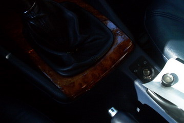

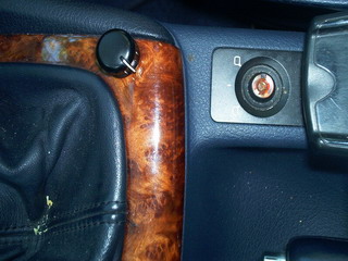

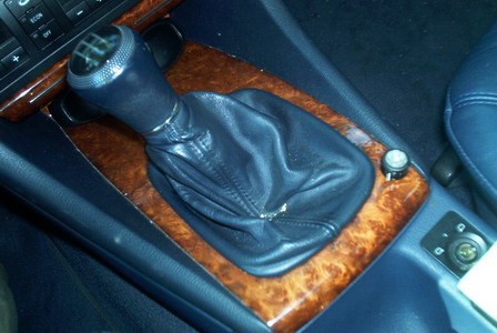

				Mando de de los retrovisores del A6 del 2000
usluiss responde a usluiss de discusión en Audi A6 / Allroad C5 (1997-2004)
Muchas gracias Manuavant por la explicación y por tu ofrecimiento, si no logro sacarlo quedamos y nos tomamos unas cañas. Dime Manuavant ¿ como se quita el guarnecido de símil madera de la palanca de cambio ? Supongo que será empujándolo con un destornillador o algo así ¿ no ? Yo también pensé pegarlo pero me figuré que al girarlo zas otra vez roto, como muy bien dice Robert_a6. Gracias también a Miko, seria una pasada conseguirlo en un desguace. -
Mala suerte. Muchas gracias de todas formas por intentarlo. No quiero ser pesado pero ¿ sabes donde puedo ver como se saca el mando ? -

Vale. Este fin de semana la tomo y la subo. Pero te puedo anticipar que se ha roto el eje central que lo engancha a la consola (como si un lapiz lo partieras por la mitad, pues igual). Gracias. -

El mando que controla la posición de los retrovisores exteriores (el botón que va justo detrás de la palanca de velocidades), se ha roto. He estado buscando por el foro sin suerte. ¿ Sabéis como se cambia ? Pues creo que no se puede pegar.... Seria muy útil el croquis de como se desmonta. Gracias. -
