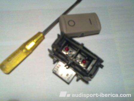

	5. Solo nos falta quitar la tapa marrón del interruptor, para poder limpiarlo por dentro. Con un destornillador fino soltamos cada lado de su eje, levantándolo un poquito y con cuidado de no romperlo, tiene un hueco bajo del eje para facilitar la operación.

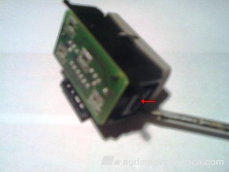

	4. Ahora sacamos el interruptor, solamente hay que presionar la pestaña negra que lleva a cada lado y empujar de abajo hacia arriba y listo.

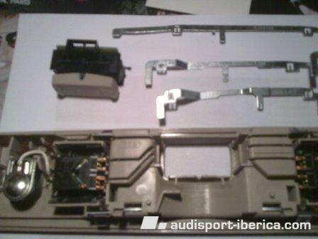

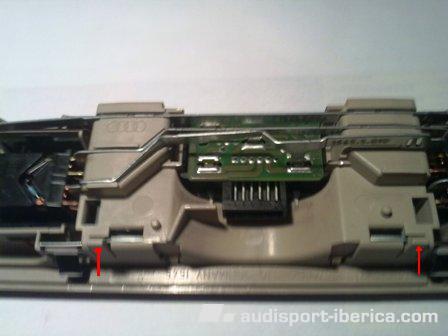

	Hoy me he decidido a arreglar el problema del plafón trasero. Como os decía el fallo es un mal contacto en el interruptor, debido a que tiene una plaquita que se oxida y entonces no deja pasar bien la corriente. Solo hay que limpiarla y ya tienes el plafón funcionado otros cuantos años. Bueno pues como para limpiarlo hay que extraerlo el interruptor os voy a poner este mini “brico” de cómo hacerlo. 1 Sacar el plafón del techo. Usamos una tarjeta vieja de crédito (para no romper el tapizado) que introducimos por el lateral (la parte larga) hasta suelte el par de clips que lo sujeta al techo (van casi a los extremos del plafón) 2. Soltamos el enchufe del plafón y listo ya esta en nuestras manos. 3. Ahora extraemos las cuatro placas que sirven de puente para el paso de la corriente. OJO La mas larga lleva dos clips que la sujetan, echarlos para tras y sale. En la foto ya esta quitada pero se ven los dos clips que la sujetaban.
	No le deis mas vueltas no es un tema del contacto de las puertas, dado que el FIS las detecta abiertas/cerradas perfectamente, se trata del interruptor del plafón puesto que lo mueves o lo tocas y se enciende sin problema, como me comentáis todos. Por otro lado si se pone el interruptor del delantero a ON también se enciende el trasero. Hay dos posibilidades o es el cable o es el plafón, descarto el cable puesto que las luces lateras encienden perfectamente. El plafón trasero lo he sacado y lo he limpiado sacando una especie de conector que hace puente desde el interruptor a las luces de lectura de cortesía, dando corriente a estas y al propio interruptor, pero nada sigue igual, funciona cuando se le antoja. ¿ Nadie sabe como se puede despiezar el interruptor ? Pues en mi A4 tuve el mismo problema y era un patín que desliza por el circuito y se había aflojado.
	Tengo un falso contacto en el plafón trasero del A6. Unas veces se enciende y otras no. El FIS detecta que las puertas están abiertas pero el plafón no se enciende. Las luces a ambos lados de lectura van perfectas pero la central se enciende cuando quiere, ni siquiera poniéndolo en la posición – encendido. Lo muevo y zas va y se enciende. He revisado los cables y parecen estar bien. Saqué el plafón para limpiarlo pero no veo la forma de desarmar el interruptor central para limpiar los contactos que tiene interiormente. Si sabeis o tenéis el despiece del plafón, os lo agradecería.

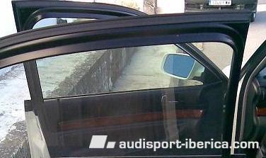

Como he visto en algún otro post este tema y me pareció mas complicado, os pongo la forma que como lo hice yo. Sacar el mando de los retrovisores del A6 es facilísimo se hace en menos de un minuto. Primero quitar el forrito del receptáculo rectangular alargado posterior (que esta justo detrás del mando de los retrovisores) marcado en rojo en la foto Luego meter un dedo por allí y presionar hacia arriba el mando, sale enseguida, hacerlo desde el asiento del conductor, para facilitar la operación. Cuando ya haya salido, quitar su conector de bayoneta, con un destornillador fino presionar una lengüeta que suelta el conector del mando, Listo ya lo tienes totalmente libre. Si lo tienes roto como yo, conectas el nuevo, lo presionas en su receptáculo hasta que entre y listo. El mando lo venden en el concesionario Audi sobre unos 50 €, pero en Ebay UK lo conseguí por 12 € nuevo a estrenar puesto en Madrid. -

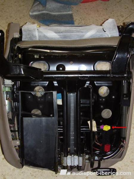

No tengo Vag Com, pero como os digo si el coche esta caliente, se apaga inmediatamente, si está frio tarda en apagarse luego parpadea y finalmente se apaga solito, sin Vag ni nada. Os anexo una foto del conector que he limpiado. -

En el A6 del 2.000 cuando el coche esta frío, se enciende la luz testigo del Airbag, y al cabo de unos 15 o 20 minutos se acaba apagando. Si el coche esta caliente se apaga enseguida, como es normal. He buscado en el foro y como dicen allí he limpiado con alcohol los dos conectores amarillos que van debajo los asientos delanteros y otro mas pequeño que va en el asiento trasero, pero no ha cambiado nada. Quería saber si hay algún otro conector que tenga que limpiar para lograr que se apague el testigo del Airbag. -
