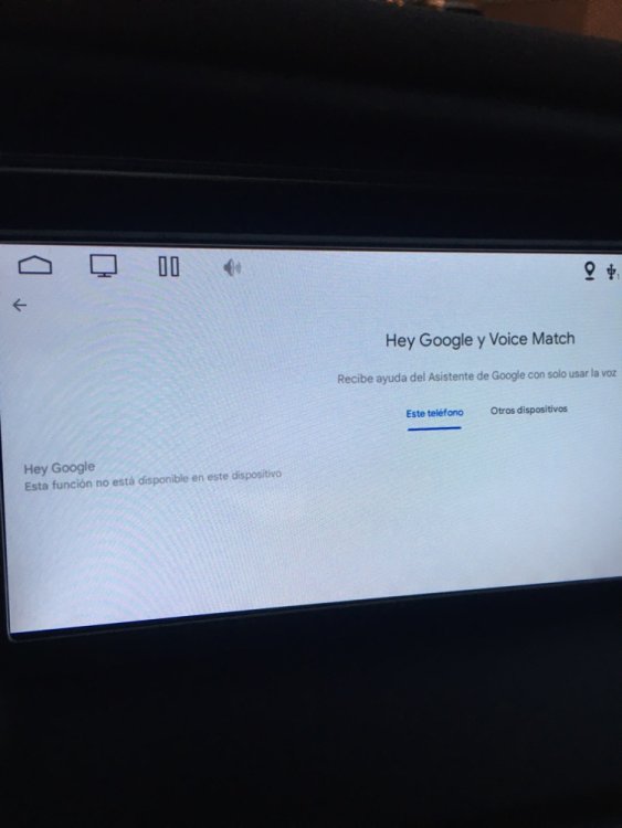

  9. Me sale esto y no me deja. Tengo descargado el asistente de voz y Google

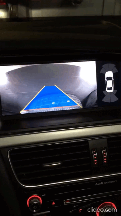

  16. Pues llevas razón , en la caja pone eso pero la cámara es la delantera. En las fotos se aprecia el borde que encaja en los aros. No me había dado cuenta de la caja. Compre la delantera y la trasera pero como me dio problemas la trasera paso de poner la delantera . La caja es igual en la trasera que en la delantera.

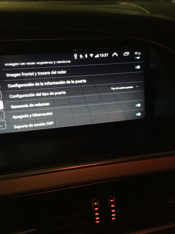

  17. La cámara se ve bien Sin rayas ni nada. y esta es la pestaña del dsp
  18. Ahora lo q no consigo es ecualizar el sonido. Lo ponga donde lo ponga ( jazz,pop,normal,rock , clásico , etc ) siempre suena igual. Tengo activada la pestaña dsp. Tenéis otra aplicación para la música ?
  19. Descripción del accesorio: cámara delantera Procedencia: comprada nueva Año de fabricación: N/A Estado de conservación: Nueva. Sin usar. Indicar si tiene garantía del fabricante o del vendedor: sin garantía. Venta de particular a particular. Precio: 25€ Forma y gastos de envío: Entrega en mano en Madrid.
