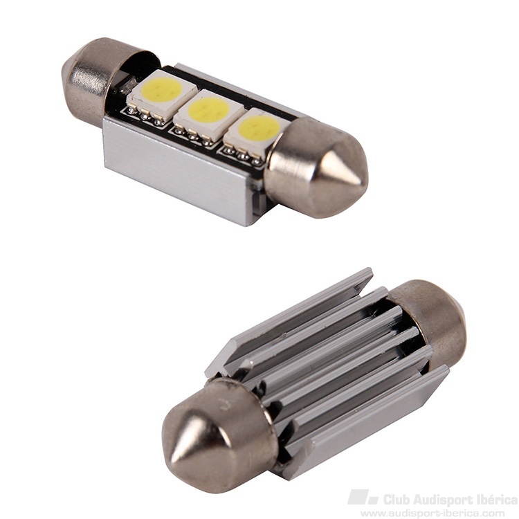

Parece ser que dice que es la luz del maletero , que hay un corto a tierra, pero la luz luce bien y no está fundida. No se. Enviado desde mi iPhone utilizando Tapatalk
hola, he pasado el auto scan y me da error en el modulo 46 , lo unico que he echo a sido ponerles los led, los de las puertas son canbus y los de las luces de lectura, maletero y guantera tambien, los demas son normales. la fecha y la hora coincide con el cambio a led de las puertas,guantera y maletero. 01-Engine -- Status: OK 0000 03-ABS Brakes -- Status: OK 0000 04-Steering Angle -- Status: OK 0000 05-Acc/Start Auth. -- Status: OK 0000 08-Auto HVAC -- Status: OK 0000 09-Cent. Elect. -- Status: OK 0000 15-Airbags -- Status: OK 0000 16-Steering wheel -- Status: OK 0000 17-Instruments -- Status: OK 0000 19-CAN Gateway -- Status: OK 0000 42-Door Elect, Driver -- Status: OK 0000 44-Steering Assist -- Status: OK 0000 46-Central Conv. -- Status: Malfunction 0010 52-Door Elect, Pass. -- Status: OK 0000 53-Parking Brake -- Status: OK 0000 56-Radio -- Status: OK 0000 62-Door, Rear Left -- Status: OK 0000 72-Door, Rear Right -- Status: OK 0000 77-Telephone -- Status: OK 0000 Address 46: Central Conv. (J393) Labels: 8K0-907-064-46.clb Part No SW: 8K0 907 064 KD HW: 8K0 907 064 KD Component: BCM2 2.0 H15 0711 Revision: 00002001 Serial number: 0361552645 Coding: 0100063800B900408320013680000047 Shop #: WSC 02391 785 00200 VCID: 7CEEE363A6EB9EE243B8825-8028 1 Fault Found: 01565 - Luggage Compartment Light (W3) 009 - Open or Short to Ground - Intermittent Freeze Frame: Fault Status: 00101001 Fault Priority: 2 Fault Frequency: 1 Reset counter: 72 Mileage: 22748 km Time Indication: 0 Date: 2016.05.27 Time: 08:08:28 gracias y un saludo.

yo he comprsdo y puesto hoy las de los plafones las de lectura y las de parasol. solo canbus las de lecturas , me ha comentado que estas son mejores en canbus y no se que para que no se quede un pequeño residual en la bombilla.me ha salido por 40€. creo que un poco caro pero bueno ya que estaba alli. mas adelante coprare las de las puertas maletero y guantera. tambien las hay de los chinos mas baratas pero no me fio mucho jjjjj. las he comprado en 39mm en vez de 36, el led da un poco mas de luz. lo que he notado es que las del parasol me parpadeaban hasta que he arrancado el coche. un saludo.

hola, quiero comprar los led interior del coche pero cuando los busco, hay algunos que tienen un disipador encima y no se si es mejor ( que creo que si) con disipador o no , o si con disipador no me entra en el hueco. y por otro lado veo que hay led canbus y sin canbus , meimagino que seran los de cnbus para que no me de error. coche del 2015.gracias y un saludo.
