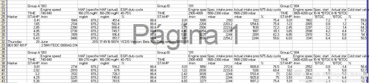

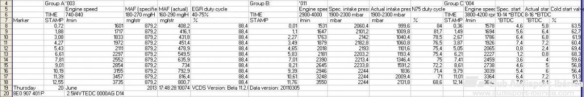

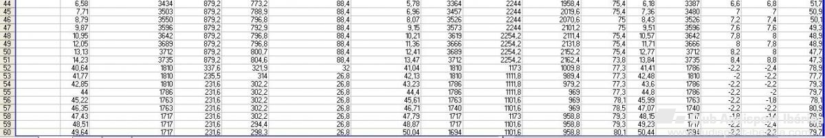

Esta es la parte ultima de la tabla, espero que lo podais ver bien. Gracias de antemano por vuestra atención y tiempo. Un saludo. -

he dividido la tabla en 3 partes porque ocupaba mucho... -

Hola esta es la tabla de datos, a ver que opinais..... El cauda se lo he puesto nuevo, -

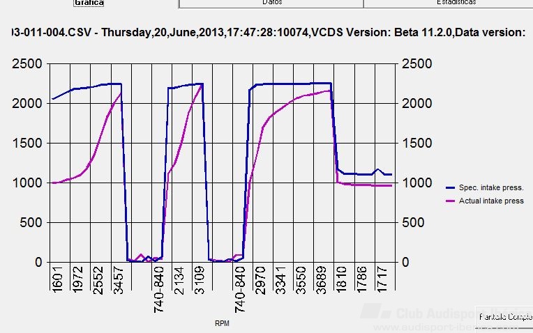

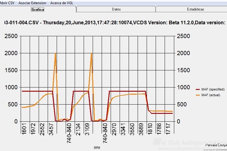

Bueno. A ver si puedes subir ese arhivo.CSV , donde grabaste estos logs . No grafica . Archivo.CSV que esta dentro de la carpeta logs en vagcom. Por que en estas graficas tienes cosas raras , Caudalimetro mide raro (mas de lo normal) en las dos primeras. Los picos . Pero al mismo tiempo turbo no da suficiente precion . Me inclino por la fuga en admision despues del turbo . ahí va, un saludo. -
Hola, he hecho un log al caudalímetro y a la presión del turbo. Es un a6 2.5 tdi multitronic. Es el primer log que hago, asíq no sé si está bien hecho. He hecho 3 lanzadas: -La primera: he puesto en 3ª velocidad a unas 1100 rpm y he pisado a fondo sin llegar al kick down porque si no reduce (automático). - La segunda lanzada: la he intentado hacer igual que la primera. - LA tercera lanzada la he hecho en la posición D. Que opinais de las gráficas? Si es que está bien, si no lo repito. Gracias de antemano, un saludo.

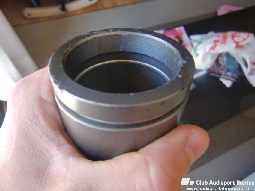

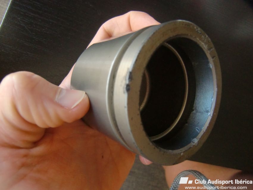

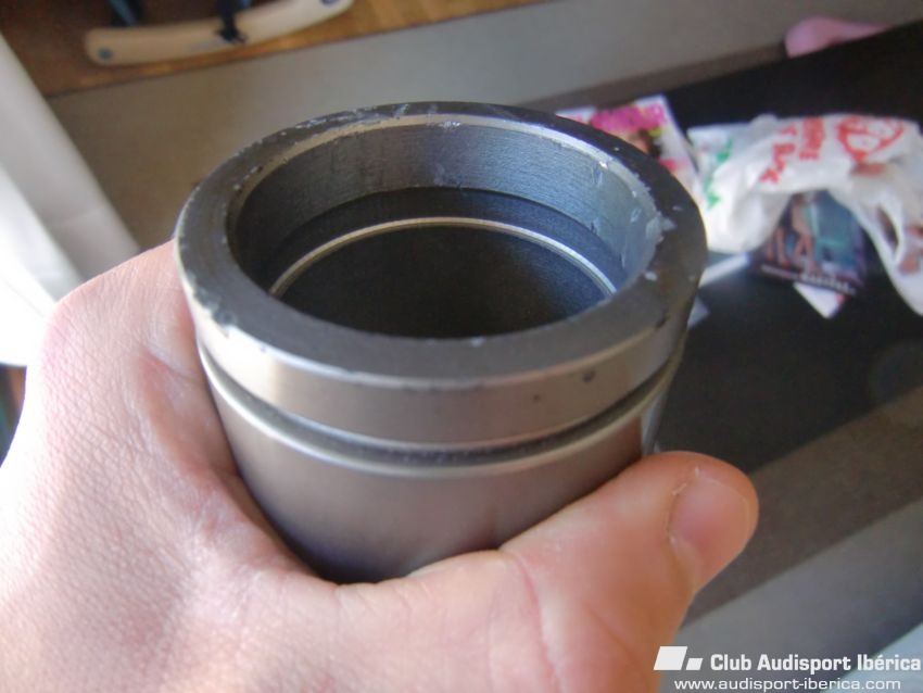

La historia esta en que segun comenta,tiene el golpe en el propio piston,con lo cual le produce ruidos extraños,aparte,dependiendo el daño que tenga puede tener una descompensacion en ese freno. Independientemente del ruido,tambien puede provocar un mal posicionamiento de la pastilla,con desgaste irregular de esta que ha su vez ocasiona un desgaste irregular del disco. No he visto el daño(podria postear una foto para verlo),pero como dije anteriormente,eso tiene toda la pinta,por apalancar contra el piston para reposicionarlo y colocar las pastillas nuevas. Un saludo! Hola, ahí va 1 foto. He intentado subir más pero me dice que es demasiado grande (aunque las he reducido a menos de 150 kb) Lo que me preocupa es que en el cuerpo del pistón, es decir, la parte que está en contacto con el interior de la pinza tiene un pequeño rayón (lo noto sólo cuando paso la uña del dedo). Este pequeño rayón es el que creo que hace que no vuelva bien la pinza. No sé si limpiarlo bien y probarlo a ver que tal..... Rapi, respecto a los cotactos que me diste, decirte que me puse en contacto con todos y el más rapido en contestar y el que me parece más serio es Bigg Red del Reino Unido. Lo más seguro que se lo pida a estos. Gracias, es un placer lo de este foro de verdad...... La historia esta en que segun comenta,tiene el golpe en el propio piston,con lo cual le produce ruidos extraños,aparte,dependiendo el daño que tenga puede tener una descompensacion en ese freno. Independientemente del ruido,tambien puede provocar un mal posicionamiento de la pastilla,con desgaste irregular de esta que ha su vez ocasiona un desgaste irregular del disco. No he visto el daño(podria postear una foto para verlo),pero como dije anteriormente,eso tiene toda la pinta,por apalancar contra el piston para reposicionarlo y colocar las pastillas nuevas. Un saludo! Hola, ahí va 1 foto. He intentado subir más pero me dice que es demasiado grande (aunque las he reducido a menos de 150 kb) Lo que me preocupa es que en el cuerpo del pistón, es decir, la parte que está en contacto con el interior de la pinza tiene un pequeño rayón (lo noto sólo cuando paso la uña del dedo). Este pequeño rayón es el que creo que hace que no vuelva bien la pinza. No sé si limpiarlo bien y probarlo a ver que tal..... Rapi, respecto a los cotactos que me diste, decirte que me puse en contacto con todos y el más rapido en contestar y el que me parece más serio es Bigg Red del Reino Unido. Lo más seguro que se lo pida a estos. Gracias, es un placer lo de este foro de verdad...... La historia esta en que segun comenta,tiene el golpe en el propio piston,con lo cual le produce ruidos extraños,aparte,dependiendo el daño que tenga puede tener una descompensacion en ese freno. Independientemente del ruido,tambien puede provocar un mal posicionamiento de la pastilla,con desgaste irregular de esta que ha su vez ocasiona un desgaste irregular del disco. No he visto el daño(podria postear una foto para verlo),pero como dije anteriormente,eso tiene toda la pinta,por apalancar contra el piston para reposicionarlo y colocar las pastillas nuevas. Un saludo! Hola, ahí va 1 foto. He intentado subir más pero me dice que es demasiado grande (aunque las he reducido a menos de 150 kb) Lo que me preocupa es que en el cuerpo del pistón, es decir, la parte que está en contacto con el interior de la pinza tiene un pequeño rayón (lo noto sólo cuando paso la uña del dedo). Este pequeño rayón es el que creo que hace que no vuelva bien la pinza. No sé si limpiarlo bien y probarlo a ver que tal..... Rapi, respecto a los cotactos que me diste, decirte que me puse en contacto con todos y el más rapido en contestar y el que me parece más serio es Bigg Red del Reino Unido. Lo más seguro que se lo pida a estos. Gracias, es un placer lo de este foro de verdad...... otra foto -

La historia esta en que segun comenta,tiene el golpe en el propio piston,con lo cual le produce ruidos extraños,aparte,dependiendo el daño que tenga puede tener una descompensacion en ese freno. Independientemente del ruido,tambien puede provocar un mal posicionamiento de la pastilla,con desgaste irregular de esta que ha su vez ocasiona un desgaste irregular del disco. No he visto el daño(podria postear una foto para verlo),pero como dije anteriormente,eso tiene toda la pinta,por apalancar contra el piston para reposicionarlo y colocar las pastillas nuevas. Un saludo! Hola, ahí va 1 foto. He intentado subir más pero me dice que es demasiado grande (aunque las he reducido a menos de 150 kb) Lo que me preocupa es que en el cuerpo del pistón, es decir, la parte que está en contacto con el interior de la pinza tiene un pequeño rayón (lo noto sólo cuando paso la uña del dedo). Este pequeño rayón es el que creo que hace que no vuelva bien la pinza. No sé si limpiarlo bien y probarlo a ver que tal..... Rapi, respecto a los cotactos que me diste, decirte que me puse en contacto con todos y el más rapido en contestar y el que me parece más serio es Bigg Red del Reino Unido. Lo más seguro que se lo pida a estos. Gracias, es un placer lo de este foro de verdad...... -

jod** eres un put* máquina, muchas gracias por toda la info.Sí que soy yo el que escribí hace poco por el tema de ruidos al circular unos 50 km. Ya probé todo lo que me dijeron por aquí y nada. ....Total que un dia desmonté la pinza y ví que el pistón no estaba en perfectas condiciones.... -

gracias por vuestra ayuda. He estado mirando en una tienda d recambios y los kits NO traen piston. Sólo traen guardapolvos y la junta dbgoma interior. Necesitaría un pistón nuevo, sí conoces alguna tienda dnd Lo puedan tener m dices y les llamo a ver si hay suerte......Muchas gracias 1 saludo Me puedes dar los datos de la pinza y de que modelo exacto de coche? Un saludo! Hola el coche es un a6 2.5 tdi multitronic 163 cv del año 2003. La pinza es ATE 973 y el disco es el de 320 mm de diámetro. LA referencia de la pinza en Audi creo que es 4B0615123AGRacias por la ayuda
