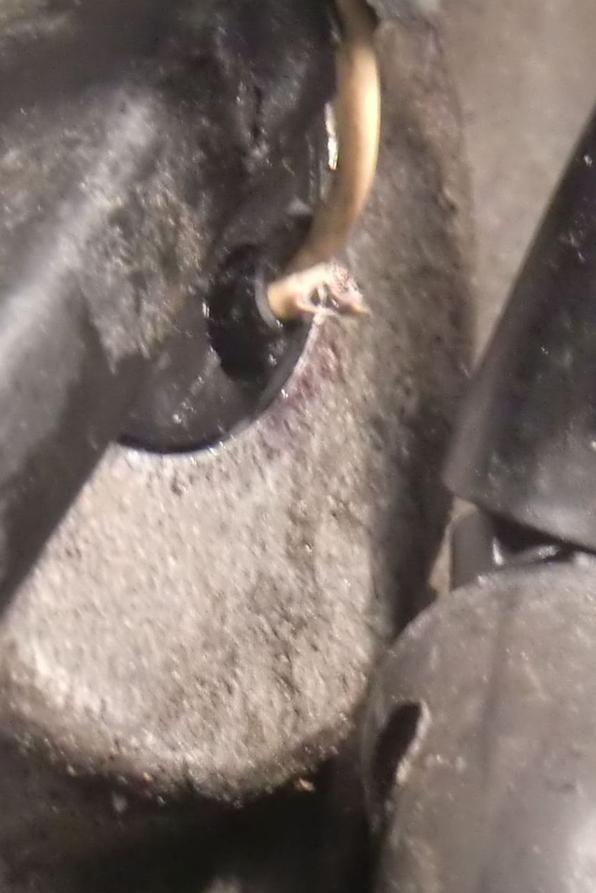

Hola a todos, finalmente tuve que cambiar el inyector g80. Desmonté los 3 inyectores, les llevé a limpiar y me dijeron que estaba estropeado. Lo compré por 350 euros y lo puse. Es una put*da el dinero, pero ahora va de cine. Lo único que no he conseguido es quitar los tubos del retorno del gasoil, no soy capaz de quitarlos....
HOLA, he preguntado en un servico Bosch de reparación de bombas inyectoras e inyectores por el precio de limpieza y si me podían empalmar el cable del inyector G80 y me dicen que no se puede empalmar, sólo sustituir el inyector completo. Creeis que no se puede empalmar? Respecto de la funda termorretráctil en esta zona con tamto cambio de temperatura, no sé si perderá propiedades (supongo que sí) pero hay alguna alternativa mejor?? gracias un saludo.
Ok, muchas gracias.
Hola a todos. Sí es el inyector nº3 y tengo desmontar la tapa de la culata porque no hay manera de soldarlo/empalmarlo sin desmontar. Mi duda es si se necesita alguna llave especial para extraer el inyector. Y no sé si una vez fuera aprovechar para llevarlo a limpiar a una lugar especializado. gracias, un saludo.
Hola, se me ha roto el cable del sensor g80 justo a ras de la tapa culata. Lo he intentado empalmar y es imposible. Por lo que tengo desmontarlo y obien empalmarlo o bien poner 1 nuevo (qué es caro). Sabéis sí hay algún brico qué me pueda servir? Una vez qué tengo todo desmontado el inyector sale tirando de él no?
Hola, pues el cable no asoma más de 3 mm. Pero es un cable normal, cómo el de cualquier lámpara de casa de dos hilos. Me toca desmontarlo seguro, la cuestion es si hay algún brico. Lo q tengo dudas es de Si lo empalmo al volver a montar me va a pillar toda la cinta aislante casi en junta de la tapa de culata, y no sé yo qué tal quedará eso. Un saludo.
hola, os paso una foto del cable del g80 roto ( la foto la he tenido que recortar porque ocupaba mucho) Lo he intentado soldar pero me ha sido imposible. Creo que me toca desmontar y cambiar el inyector. 1º.¿Sabéis si hay algún brico que me sirva de guía? 2º.He pensado hacerlo sin dinamométrica, porque no tengo, qué pensáis? 3º.He pensado en cambiar la junta de la tapa culata y la de los inyectores, recomendáis alguna otra? 4º.Se ve como algún inyector le sale algo de grasa o gasoil, sabeis si tiene que ver? o si se puede aprovechar para reparar? 6º. OS paso los fallos que me da el VAg com. El primero será por el g80 roto. Pero los otros ni idea. Nº pieza: 8E0 907 401 P Componente: 2.5l/4VTEDC 0000AG D14 Codificación: 01017 Nº taller: WSC 02325 Nº pieza: 00006059 Componente: 130 106JC150_1.V79016842381 WAUZZZ4B23N083738 AUZ7Z0C2321857 1 código de avería econtrado 00542 - Needle lift Sensor (G80) 30-10 - Open or Short to Plus - Intermitente Readiness: N/A Dirección 35: Cierre centralizado Labels: 4B0-962-258.LBL Nº pieza: 4B0 962 258 N Componente: Zentralverrieg.,DWA D38 Codificación: 06764 Nº taller: WSC 00988 2 Códigos de avería encontrados: 01374 - Alarm triggered by Terminal 15 35-00 - - 01368 - Alarm triggered by Luggage Compartment Switch 35-00 - - ------------------------------------------------------------------------------- Dirección 45: Vigil. habitáculo Labels: Ninguno Nº pieza: 4B0 951 178 A Componente: Innenraumueberw. D04 Codificación: 00101 Nº taller: WSC 02325 1 código de avería econtrado 01349 - Alarm via Theft Warning System; Front 35-00 - - Creo que de momento nada más, un saludo y gracias de antemano a todos.
Hola alo, jod** he revisado el cable y está pelado justo cuando entra en el motor, como se puede empalmar eso?. Gracias un saludo.
Una cosa, sí sigue persistiendo el fallo del g80, qué hay qué cambiar? El sensor, el inyector o los 6 inyectores?gracias
Muchas gracias, los bricos están hechos al detalle. Da gusto verlos. Cómo controlas tanto?? Sabes algo de la aguja g80? gracias, un saludo.
Hola, sí he hecho todo lo del brico y me ha salido bien. Te sabes mas bricos interesantes sobre vagcom para trastear. Gracias un saludo
Muchas gracias Alo, me ha venido al pelo. He hecho tu brico y funciona a la perfección. Sabes algún codigo más para hacer cosillas de este tipo?? o dónde se pueden encontrar? Muchas gracias, un saludo.
