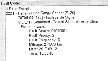

Aquí la tienes, me han pasado presupuesto en un taller especializado en cajas de cambio automáticas y dicen que es de la Unidad de Mando, 1000€ aprox repararla en Holanda. -
Avería testigo extraño + TPMS
carlos asekas responde a carlos asekas de discusión en Electricidad Audi A4 B8
Estoy pendiente de pasarlo.. no tengo el cable ahora mismo pero en el taller (imagino que lo pasaron) me dijeron que era caja de cambios. -
Buenas, recientemente el a4 ha empezado a hacer unas cosas raras, salta un testigo igual que el del freno de mano pero en color amarillo con unas aspas. En el manual no aparece, buscando por ahí he visto que dicen que es del auto-hold o del freno de mano. El problema es que mi a4 es el 2.7 TDI multitronic, no tengo botón de auto-hold. Cuando lleva un rato el testigo encendido se enciende el de TPMS (fallo en el sistema de presión de neumáticos)... el mecánico me dijo que podía ser el selector del cambio de marchas que estuviera roto... antes de cambiar esa pieza quiero estar seguro (son 1400€) Alguien ha tenido una experiencia parecida? Gracias,
