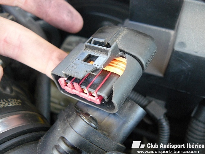

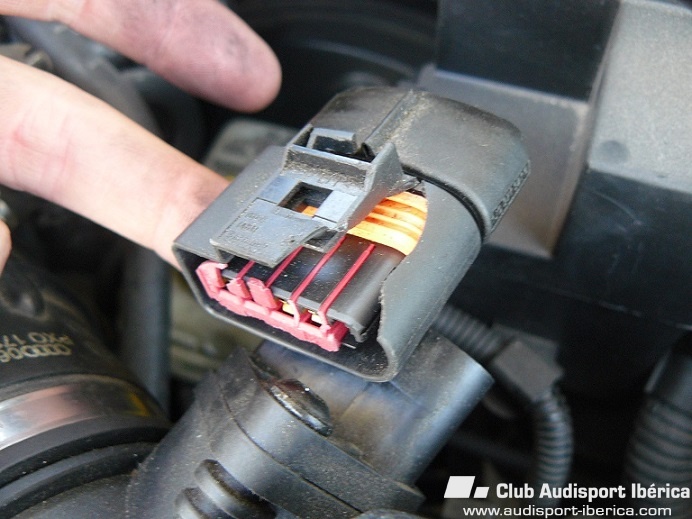

Buenas noches a todos, ayer compre un TT 1.8T 225cv hice 500km de vuelta a casa sin ningún problema, hice varias paradas y el coche perfecto, esta mañana también, esta tarde me he puesto a revisar como estaba el filtro del aire y he tenido que soltar el conector de caudalimetro y un par de tubos mas, y al volver a ponerlo el coche se me calaba y las revoluciones se volvían locas y caía de 1000 a 500 y volvía a subir y olía bastante a gasolina, lo que he hecho es quitarle el conector y ya no se calaba y parecía que iba mejor, es malo andar mucho con el caudalimetro desenchufado? se me habla roto el caudalimetro así sin mas o sera el conector que no tiene buena pinta? os pongo una foto del conector. Muchas gracias por vuestra ayuda.
