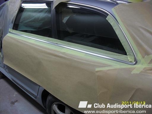

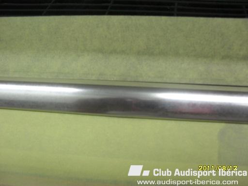

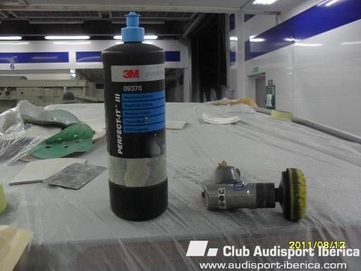

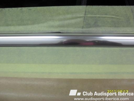

enmascarado de listones embellecedores cromados para su limpieza.la cosa es que estos listones cuando estan sucios por restos de cal etc son muy trabajosos para limpiar yo lo intente con todo asta vinagre tiner diesel jajajajaja todo y al final la mejor solucion fue pulirlo con pulimento fino -

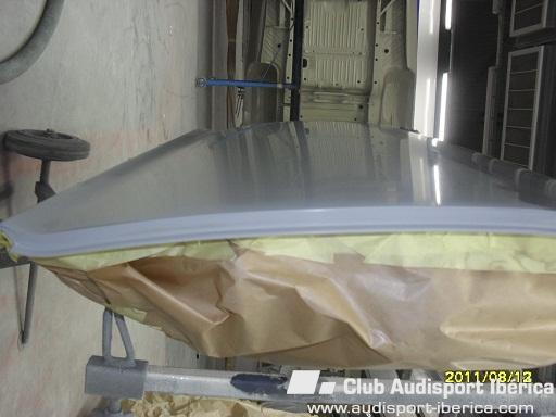

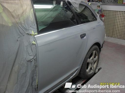

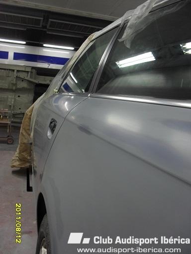

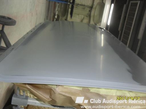

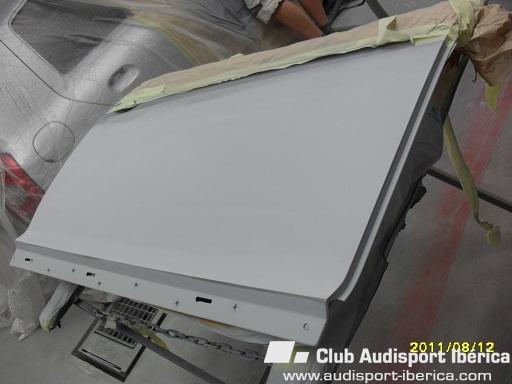

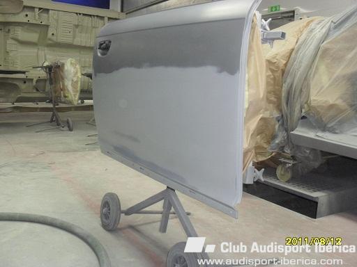

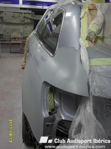

bueno pues ya esta casi listo.....el aparejo esta lijado a mano con lijas de 240 ,340,400,600 a maquina ,800 esponjitas superfinas,y finalmente scotch al agua para dejar las superficie lo mas lisa posible y obtener efecto espejo ,y asi al pintarlo quedara mejor que de fabrica ya que todo coche de fabrica biene con una serie de bollitos que es normal sitios como en la manetas de las puertas etc pero bueno yo esos bollitos se los e dejado no los e enmasilado para que quede lo mas original posible y bueno que decir el techo lo voy a pintar en negro liso se que algunos no os gustara pero ya se sabe "para gustos los colores" a mi el techo negro me encanta antes de pintar pusimos un plastico negro sobre el techo asi a lo cutre para ver como quedaria y ufff sin palabras para mi gusto el coche va a quedar de lujo aparte le dara un toque mas deportivo y es lo que busco ,se aceptan opiniones malas como buenas pero bueno esta decididisimo ya ,el techo negro jeje os siguire poniendo fotos del lijado del aparejo un saludo a todos y gracias por los comentarios. -
