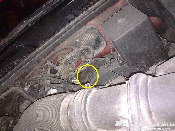

si andaramos cerca seguro q ya lo tendrias montado,jejeje. ya as pasao to los cables y to??? wno d todos modos t pongo una fotillo x si acaso el circulo amarillo es por donde debe d entrar,es facil,ya una vez dentro lo buscas aber x donde a salio y lo tiras para atras. el remote suele dar muxos problemas siempre,ya q al ser un cable muy fino,se rompe cn facilidad,kizas sin darte cuenta le as dado un tiron o algo y ya no t funciona nada.yo creo recordar q el remote d las radios suele ser el cable azul,o azul-blanco,creo estar seguro q si.lo empalmas y desde ay le tiras un cable directo x donde van los de corriente al remote de la etapa. el sub si la etapa no va bien,el sub ni se inmuta asi q x eso no ay problema,aora si en el coche d tu ermano la etapa iva bien y no sonaba nada kizas el sub este cascao.si tu ermano tiene un sub o algun conocido podrias probar tu etapa con su sub,o su etapa con tu sub a ver donde sta el fallo.por la bateria no ay problema. mi etapa tb es vieta,y las dos luces q comentas(nose si sera tambien tu caso)una es de power y otra pone protect o algo asi q aora no recuerdo,y significa q si algo va mal en la etapa no la deja funcionar para q no se rompa mas por asi decirlo.fijate si la tuya pone algo parecido y si se enciende los dos es q algo va mal. mirate esas cosillas y ya ablamos,un saludo

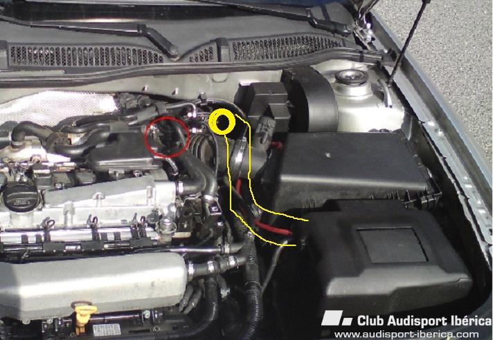

q pasa?? vamos por parte q e estao dsconectao un tiempo y retomo aver. -la etapa la veo bien,el sub no lo abia visto nunka la verda xro por ese precio las dos cosas esta bien. -los tornillos si no los trae t tendras q ir con la etapa a una ferreteria o tornilleria a q t los den,los mios son una rosca y traen la cabeza de allen dentro de la rosca(q no tienen cabeza vamos) -yo mis dos etapas las tngo detras de los sub atornilladas a la madera del sub y sin problema. -respecto a pasar los cables,t adjunto una foto(q no es mi coche,xq no tengo)para ver si mas o menos t situas. del circulo rojo olvidate.He señalado con amarillo el cable rojo q es el de ekipos,yo tngo el fusible grande con presillas al caudalimetro,y donde esta el circulo amarillo,pues al fondo es por donde entran,mete la mano bien y rebusca x ay q mas o menos anda x ay un bokete q tb pasan algunos cables y seguro q das con el.si hiciera falta mañana aria fotos al mio por si no lo encuentras. miratelo y ya m diras,ok? enga un saludo
