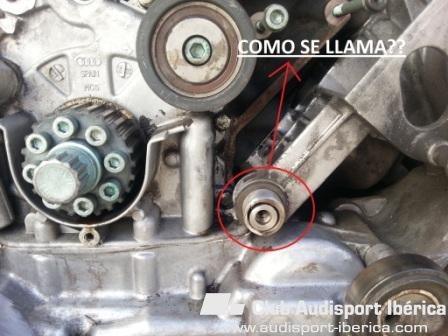

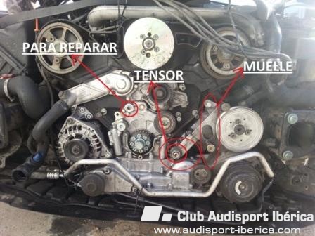

aki os dejo un par de fotos, necesito un pelin de ayuda mass, k ya casi esta, jajajaj. en una de ellas vereis 3 piezas marcadas, la cual una la que me van a reparar haciendo una nueva rosca, que ya subire fotos cuando me lo agan, y la otra pieza marcada es si sabeis como buscar esa pieza, como se llama, no completa, por que completa es un muelle con un tensor. Me dice el mecanico que cree que falta como un rodamiento o algo entre esa pieza (2ª foto se ve mejor)y el tensor que iria atornillado a la pieza. Si necesitais mas fotos o algo, pedirmelas, k las subo sin problemas. Graciasssss. -
