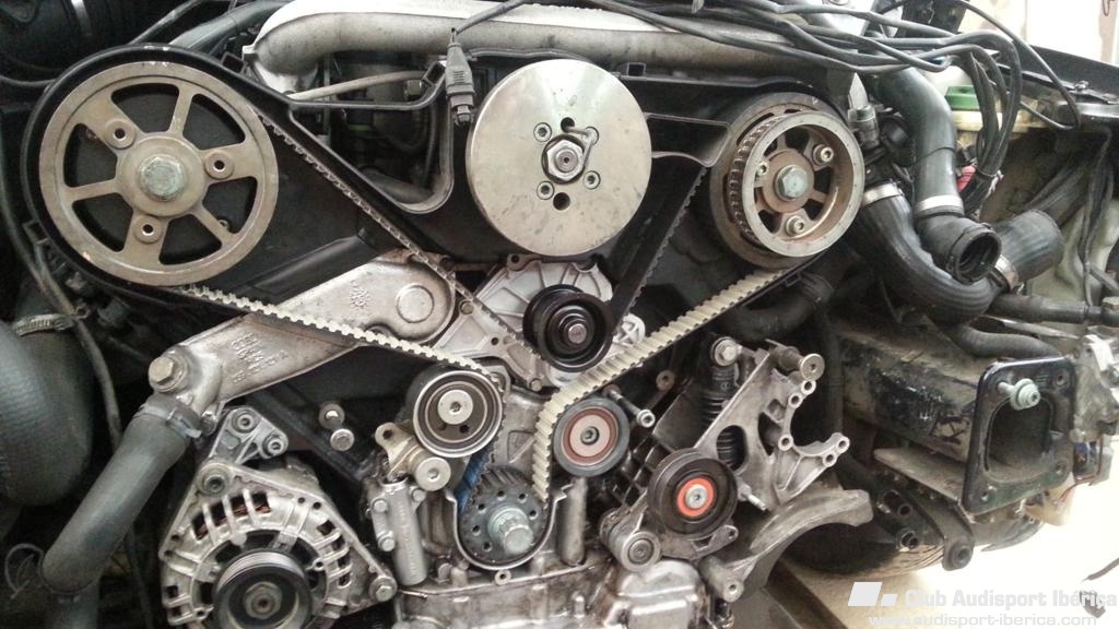

Buenas a todos, como sabéis cambié correas y reparé un par de cosillas, es el 2.5 tdi v6 de 150cv, es del 01/2000. No he encontrado info para subir un pdf que he preparado, asi que lo he pasado a jpg y lo subo por paginas en orden. Espero que os sirva a alguien, ya que he colocado los pasos que seguí. De momento....haciendo kilometros, y sin problemas. Por otro lado dejo el enlace a un anterior tema, que fue cuando se me originó el problema. http://www.audisport...nn/page__st__60 Se aceptan comentarios....y espero que se vea bien. Aunque en PDF de da 20 vueltas a esto.... Saludos a todos y agradecer a los que me ayudaron. ;) PAG.1 -

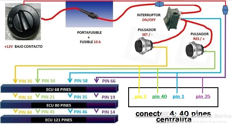

Buenas mikel, noooo, no me lo tomo a mal, al revesss, si te doi mil graciass, yo se que tu me ayudasss :D:D Mira...lo de hacerlo de la centralita directamente es por que asi no tengo que toketear el T15(quitar, poner, quitar, en fin, podria romper algo, algun cablecito, una patilla, nose, cualquier cosa) de la otra manera voi directamente a los cables(busco los numero de pin y listo). Y lo de buscar los pines es que de donde sacais que mi motor, mi centralita, para el poner el tempomat son los pines: 25 sistema activado-presente 1 interruptor 40 res 2 set (Lo que digo que si son seguro esos. Asi los cojo con robacorrientes directamente de la centralita) Gracias de verdad!!!!. Pd: venga que despues aré brico para esto......:D Enviado desde mi Galaxy S3 usando Tapatalk 2
Buenasss....si que lo he leido mikel, pero pones que haga las conexiones en el T15, si lo hago directamente al de la centralita, no me ahorraria tiempo?? No quedaria tan OEM pero seviria iwual no?? Y como no entiendo el esquema......por eso subi el anterior esquema.....para que me ayudeis y haber si lo tengo claro...y por otro lado digo lo de los pines, si son esos que pongo, si hay alguna manera de mirarlo que sean seguros los de la centralita, ya que no tengo pasta para una centralita nueva o lo que queme si no son esos pines.... Pido disculpas si no entiendo algo Gracias y saludos. Enviado desde mi Galaxy S3 usando Tapatalk 2
K tal. As visto alguno ya??????? Enviado desde mi Galaxy S3 usando Tapatalk 2
Buenas......que tal estaiss, una cosilla, lo estoy intentando con el 409.1, pero cuando le doi a que me haga un test total (auto-scan), no me lo termina, se abre una ventana y me pone en ingles lo siguiente!!! Que esta función requiere que se registre y active, k me ponga en contacto con el distribuidor para el código de activación. Por otro lado, baje un programa para el código de activación, pero mi software no me deja insertar ningún código...... :crying_anim: :crying_anim: :crying_anim: Alguien me pasaría, si existiera y fuera bondadoso :innocent: como hacer esto andar?? estos cables de chinossssss :laugh: :laugh: Muchas graciasss y saludos.
Bueno, despues de un tiempo, sin tiempo, pregunto un par de cosas a ver si lo hago ya este brico que estoi deseando de empezar y terminar, y me quitáis esas dudas. 1.Según lo que he entendido, desde el conector 4 que es de 40 pines de la centralita, localizo los pines (1-2-25-40) pillo cada uno con un roba corrientes y paso estos 4 cables al habitáculo. (en el motor ya abría terminado!!, no??) 2.Teniendo los 4 cables en el habitáculo, sumo el POSITIVO bajo llave hasta el interruptor. 3.Activar con vag-com (esto es otra historia) que ya llegará!!! Adjunto el documento rectificado, (el mio es el de la centralita derecha) el cual el pin 25, debería de ir directamente al positivo bajo llave no???, en el esquema anterior creo que estaba mal. Por favor, 4 ojos ven mejor que dos, que son los que tengo, si veis algo que aclararme que he escrito mal para la instalación, decírmelo. Por otro lado, me gustaría que me dijeran que el numero de pin que me comenta popo666, son los correctos para mi auto!!! ESTO ES MUY IMPORTANTE!!!!! AUDI B5 AVANT 2.5 TDI V6 (AFB) 01/2000 PIN 25......Sistema Activado (Presente) PIN 1........Sistema ON (Encendido) PIN 40......RES/ + Velocidad PIN 2........SET/ - Velocidad

Buenas a todos, voy a adjuntar algo importante a este post, ya que pude cambiar las correas, peeeeero, ubo un par de cosas que se quedaron sin hacer y es muy importante....por un lado, la bomba de agua, importantisimo cambiarla, ya que esta en lo mas profundo del corazón del coche, jajaj, yo he tenido que volver a desmontar todo para colocársela y por otro lado, revisar el perno y los casquillos del tensor de la poli-v, se desgastan que da gloria, y al final no es muy complicado cambiarlo, y muchísimo menos el dinero que vale y lo que te puedes ahorrar. La vez anterior hace un mes, no lo pude cambiar, no me alcanzaban las manos,pero esta vez lo hice en la fosa, y ahí no se escapa na de na!!!!jajaj. Y por otro lado, cuando compre el kit de distribucion, me dieron una de las correas, de 32mm y ahora cuando desmonte me fijé, y deberia de haber sido de 30mm, por algun caso extraño, en el programa del vendedor le sale de 32mm, llamé a la audi y me dijeron que era de 30mm, ASI que nada, ha comprar otra y ya esa colocada. Os dejo unas fotillos de la bomba nueva.... Por otro lado me gustaría hacer un BRICO de cambiar distribución + bomba de agua para los usuarios de mi modelo (el 2.5 TDI V6 150cv (AFB). No he realizado muchas fotos, pero creo que las puedo apañar con las que tengo y encuentre por ahi!!!! -
