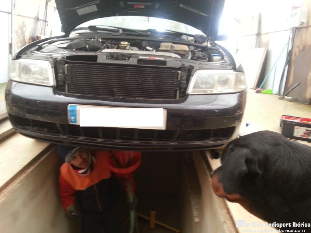

Siii, el foso esta del carajoo, jejejejej, me falta una capita de pintura, y no, el viscoso fue con 2 llave inglesa u plaff, fuera, jejej. La verdad que se me a dado muy bien todo, ademas una experiencia muy muy wapa tio, desmontar tu coche, y arreglarlo y dejarlo perfecto!!!! no te digo nada que no sepais, por que lo dejamos mejor que cualquier mecanico que le meta mano. y eso es una gozadaaaa. :thumbsup: :thumbsup: -

y para terminarr, os dejo una fotillo de un ultimo retoque, cambio de aceite, filtro aceite y cambio de aceite hidraulico al circuito de la direccion, y mi fosa, jejejejej :thumbsup: ........xaoo. :bye1: :bye1: -

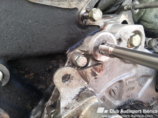

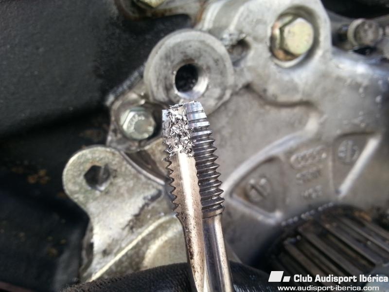

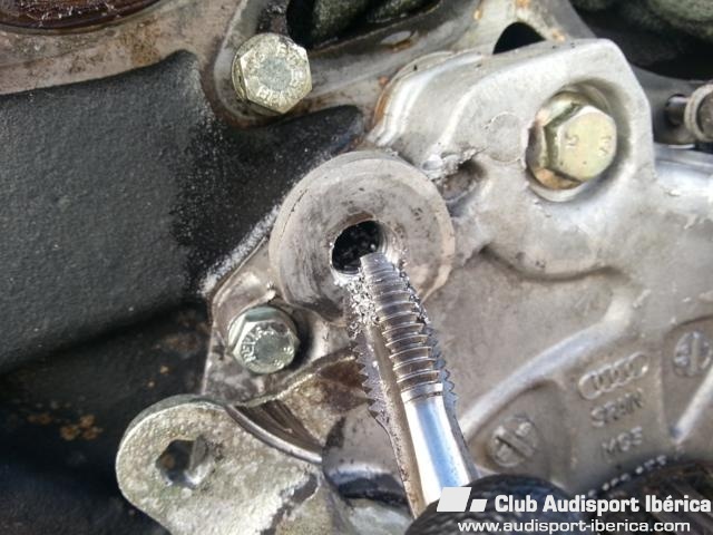

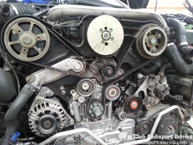

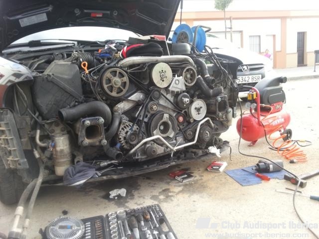

bueno,,,ya esta todo montado y se escucha mejor k antes, jjajajaj y no es broma. He de decir que he cambiado kit de distribucion mas las 2 correas auxiliares, termostato, aceite hidraulico de direccion, casquillo rodillo inversor(creo que era), he abierto nueva rosca en bloque motor a 12 para el tensor de la correa izquierda y modificado el tornillo a 12, que sujeta el tensor de dicha correa. Muy importante; sin materiales fuera de lo normal que cualquiera que le guste la mecanica o chapuzee no tenga en su caja/s de herramientas, y en la calle. Por si alguien no se atreve, yo le animo. Tengo como agujetas en las rodillas de agacharme, jajajaj, pero merece la pena, por que es la mano de obra que voi a pagar. Gracias a todos los que me han ayudado. saludosss. -

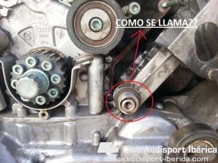

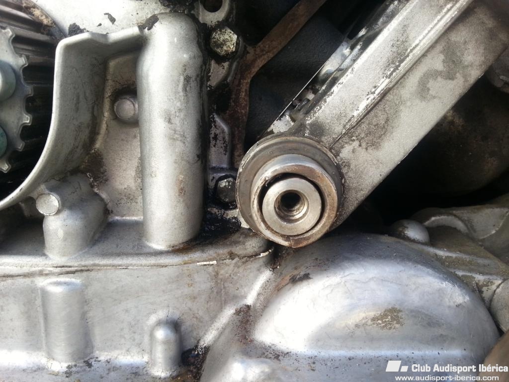

Ok, ya lo veo. muchas graciass. pues el casquillo lo tengo malo, falta un pedacito en la punta. como puedes ver en la foto!!. a ver si puedo hablar con el tornero o no se que acerr. es importante porque tiene olguraa!! graciasss. -

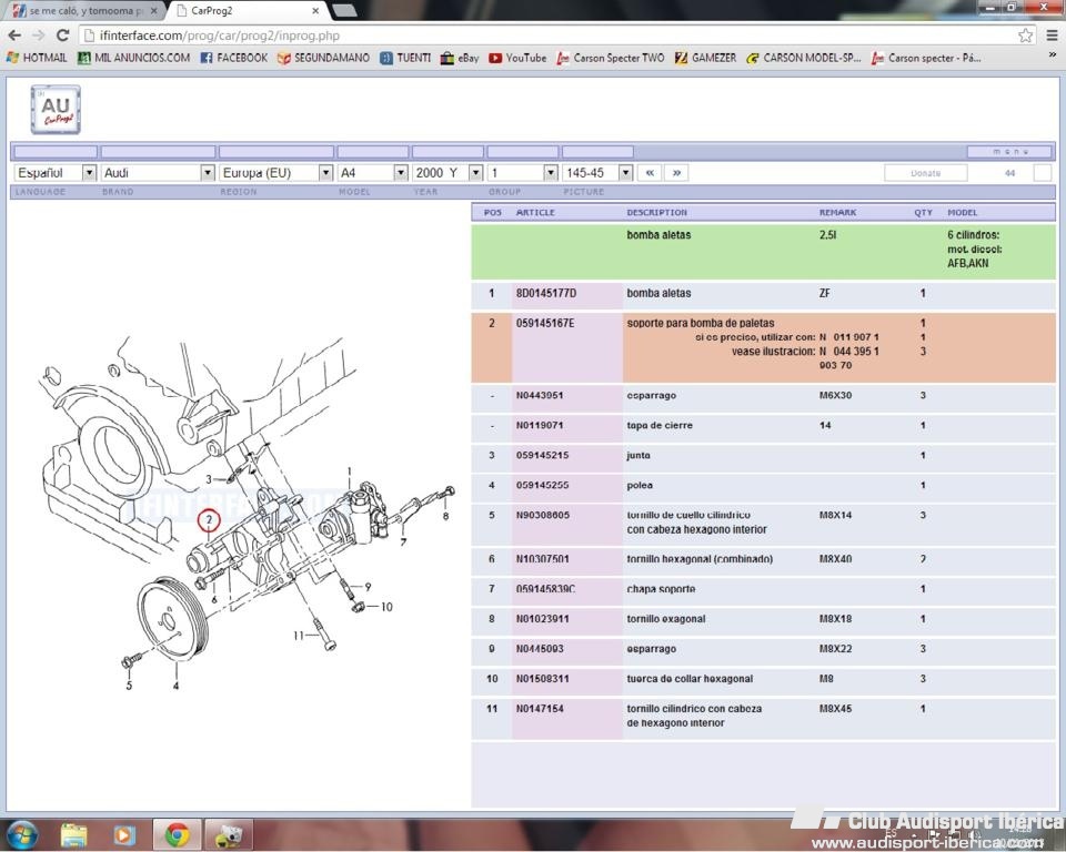

Buenas, zeimon, encontre lo que busco un poco de informacion, adjunto la pieza por el etka y por una foto mia, lo que necesito saber si es cara esta pieza, si es normal que tenga holgura, por lo que veo en el etka, cro que no lleva ningun tipo de rodamiento, va a pelo??? esque en mi pieza lleva un cachito de goma, e ahí mi duda, si falta algo......
