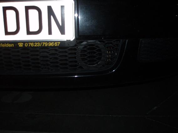

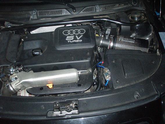

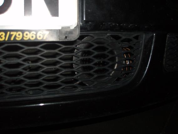

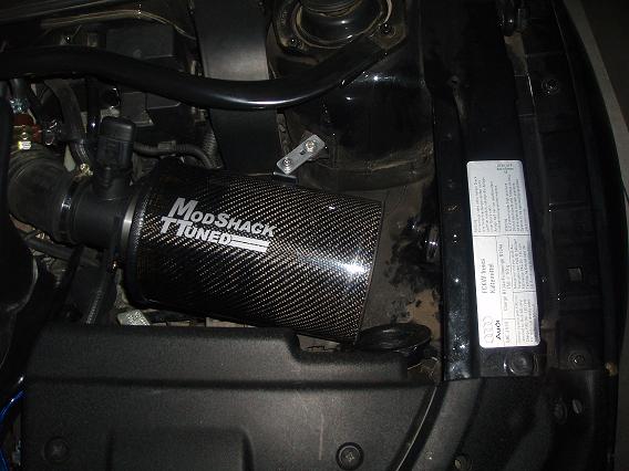

Hola aqui os dejo las fotos, q he tenido un ratito para bajar al garaje, no se si se veran bien por q no twngo mucha luz en mi plaza

hola a todos, ya veo q estais instalando las mangueras en vuestros pequeñines, jajajaja, yo esta tarde tb he instalado el mio y la verdad es q con el post de antonio no ha sido nada de dificil pasarla desde el paragolpe hasta la VTDA. Yo los flangers si a alguien le interesa los he pintado con una imprimacion para aluminio de color negro, y en vez de colocar el flanger en el lado dcho, lo he colocado en la rejilla central pero pegado al lado drecho, a ver si mañana me llevo la camara y os hago unas fotillos de como ha quedado, la verdad es q no queda nada mal y es muy facil de hacer. Los tubos los he agarrado al flanger con una abrazadera de 60mm, de esas q se apretan con el destornillador, mañana os enseño...... -
