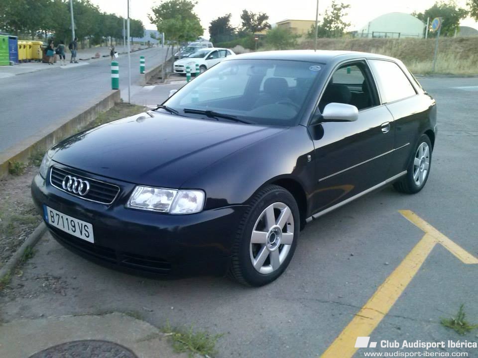

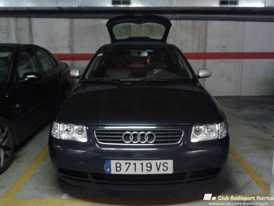

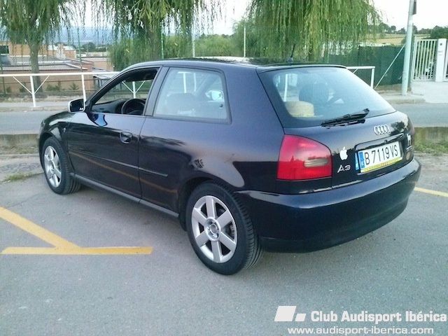

Muy buenas foreros!! Subo un par de fotillos de mi culohuevo despues de hacer un par de cosillas como faros delanteros, llantas y retrovisores (de momento el burro no da para mas cosas xD) -
