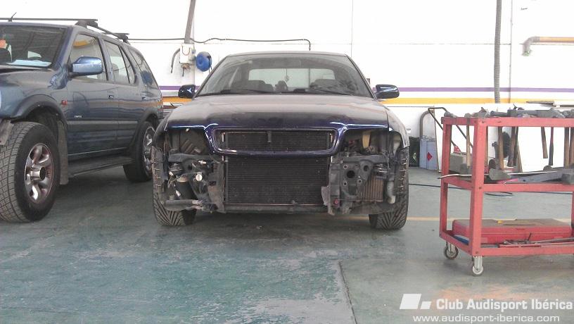

  1. hola a todos...llevo un monton de tiempo leyendo los posts y crei que ya es ora de presentarme... ..tengo un audi a4 b5 de finales del 99 con motor 1.9 avg 110cv....lleva con migo desde el 2008...coche nacional segun el vendedor este es el coche....en el taller por un golpe delantero y otro trasero sigo con mas fotos...
