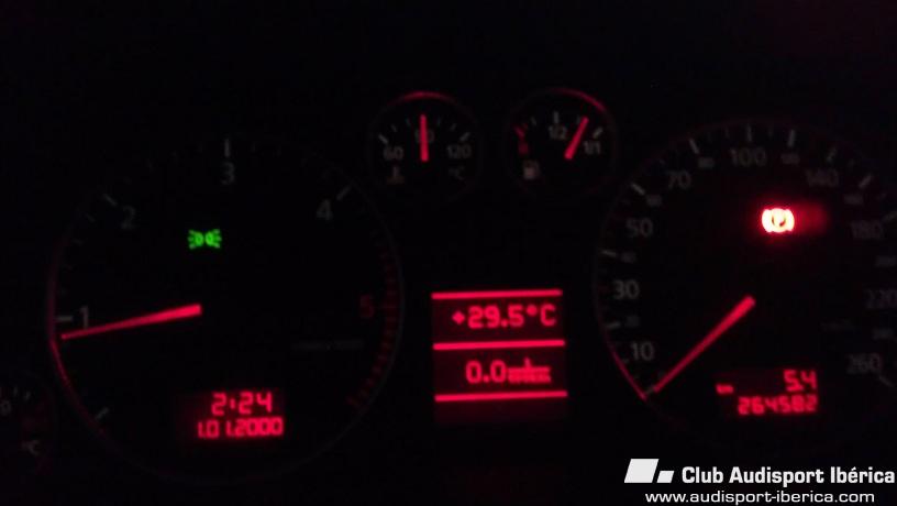

he hecho todo lo que dice....lo unico esque en el can-gateway no me deja intrar ni en el cuadro viejo ni en el nuevo....tengo apuntados todos los codigos que llevava cada cuadro....he estado buscando una eeprom para el cuadro nuevo en el internet pero no encuentro nada :crying_anim:

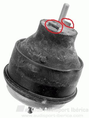

los puse bien....pero no he encontrado una imagen in la qe salga la otra parte.....yo los puse sente el motor sobre ellos y los aprete bien y nada mas....se nota un monton...me vibra menos el coche al arancar y parar y a ralenti tambien....
en eso pensava yo....coger la eeprop del cuadro viejo y ponersela al nuevo...peeero como son distintos fabricantes y distintas referencias no se si cuadran......y con lo que me gustaba a mi ver el simbolo del coche con la puerta abierta en el fis.....y que indiqe bine el gasoil tambien

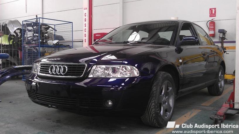

otra foto con mi b5 "a estreno" faros nuevos y calandra nueva originales audi....me pintaron el capo del motor....el capo del maletero...las aletas delanteras i traseras,los 2 parachokes y las puertas del lado derecho...las otras 2 y el techo estavan bien bien...con un poco de polish se quedaron nuevas tambien
hola...yo los he cambiado el año pasado....los delanteros y uno de la caja de cambios el de la parte derecha......de la marca lenforder tambien.....y los he apretado a mano bien apretados me parece que entravan justos y llevan unas marcas que entran en la chapa las he marcado con rojo en la foto
el mismo problema lo tenia noctur4 http://www.audisport-iberica.com/foro/index.php?/topic/289725-cuadro-la-aguja-del-gasoil-me-va-al-reves/page__p__3630521__hl__cambiar%2Bcuadro__fromsearch__1#entry3630521 pero no volvio para decir la solucion
esq al cuadro viejo ya yego su fin...el fis se ve solo en el invierno cuando hace frio....por el verano no se ve nada....y las agujas antes se volvian locas y luago tras 10 15 min se ponian bien...pero ahora no hacen nada de nada...murio por completo el pobre cuadro
hola a todos...cambie aller el cuadro de mi coche por uno de un a6 2.5tdi con aros gris..... para cambiarlo con el vag com mire el codigo del canal motor(canal 1) en el cuadro viejo y el del instruments(canal 17) en el gateway no me deja entrar ni en el nuevo ni en el viejo puse el nuevo el del a6 le he sacado el pin con can comander,luego con el vag com case la llave con el cuadro cambie el coding del canal 17 el del motor era el mismo 00002 y todo casi perfecto...aranca las revoluciones marcan bien velocidad temp aceite temp liqido y voltaje bateria pero el marcador del gasoil va al reves....coando esta vacio marca lleno i coando esta lleno marca vacio....y en el otro marcava bien....con el viejo me dice que voi en reserva....y con este nuevo cuadro me dice que me queda gasoil para 800km...lo mide al revers.....sabeis porque sera esto?... y el otro problema:.....cuando abro una puerta en le cuadro viejo me sale el coche en el fis con la puerta abierta.....y en este nuevo no.... sera cosa de compatibilidad? como el cuadro nuevo es de un a6 2.5 tdi del 2003 y mi coche es un a4 b5 de finales del 1999 1.9tdi el cuadro viejo es magnetty marelly con la referencia 8d0920930m.....y el nuevo es vdo 4B0920933G muchas gracias de antemano una foto con el nuevo cuadro y el marcador se ha quedado asi con 15 euros de gasoil....antes de echarle marcava lleno(y autonomia de 800km.....despues de echarle 15 euros me pone autonomia de 600km mas menos...conforme se va gastando suve la aguja y la autonomia tambien.....tengo el mejor b5...en ver de gastar el gasoil del deposito...me lo llena segun el cuadro )
