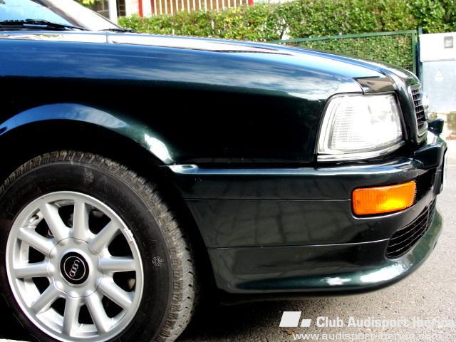

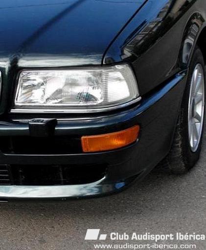

Creo que el mecánico no había nacido cuando salio este motor :laugh: En fin , parece que lo del caudalímetro tiene más lógica. Hay algun brico para cambiarlo, es muy complicado. Gracias por vuestras rápidas y sabias respuestas. PD.busco rejilla izquierda (lado conductor) de parachoques S2 o coupe. Os parece que lo diga mejor en el mercadillo de clásicos? Saludos cordiales -

	Y más :clap1: Por cierto... alguien tiene de sobra la rejilla izquierda del para golpes?????? :crying_anim:
