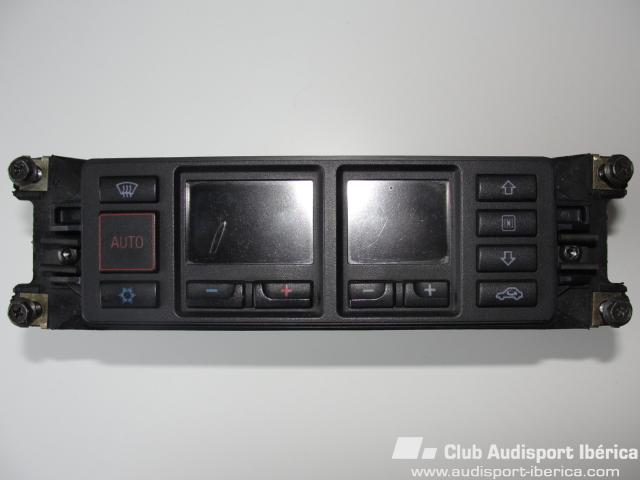

				Vendo CLIMATIZADOR para Audi 80 y 100
M L R responde a M L R de discusión en Compraventa de accesorios

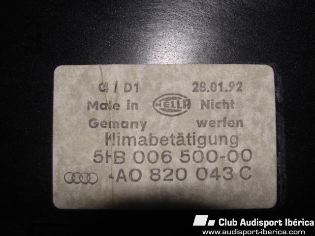

	Vendo Climatizador . Estaba montado en mi Audi 100 Avant, pero es válido para el 80 también. No lo monto en mi 80 por tener el Aire A. normal. Funcionando a la perfección hasta el momento de desmontarlo. Se vende sólo lo que se ve en las fotos ,más el marquito decoratico del 100 en negro (No madera). Precio 25€ (portes a cargo del comprador) Saludos cordiales
