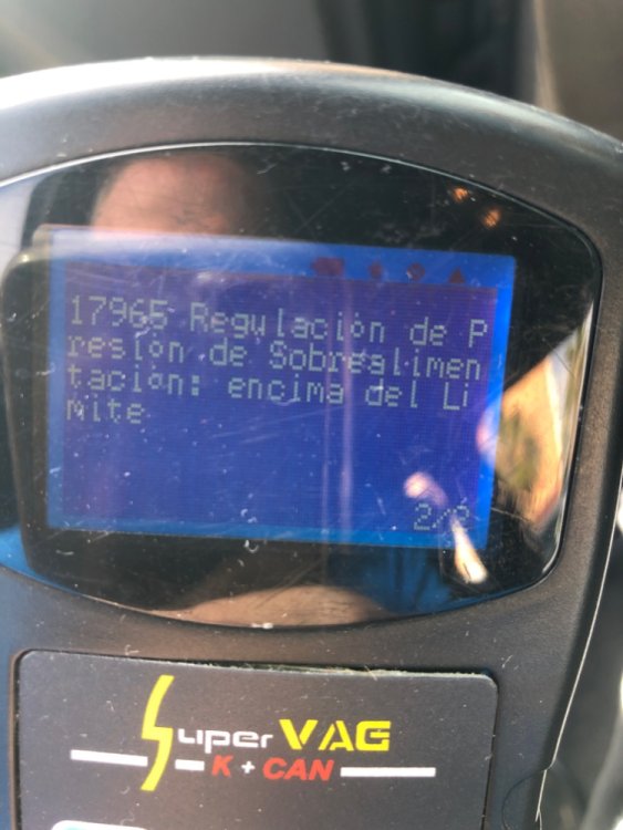

pelu2003 publicó una discusión en Mecánica Audi A4 B6/B7
Buenas, pues me sale ahora un par de veces siempre con el clima puesto, pero no en aire acondicionado… no se a q se puede deber, la n75 tiene 1 año y poco , el sensor de presión tamb tiene poco tiempo aunque no es muy buena calidad… El caso es que lo extraño es que solo me limita cuando le piso un poco con el clima puesto, si lo paro, y lo vuelvo a arrancar sin el clima, me deja pisarle lo que quiera … -

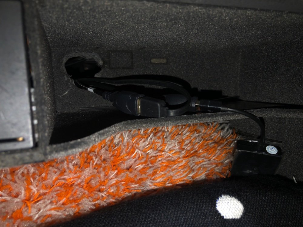

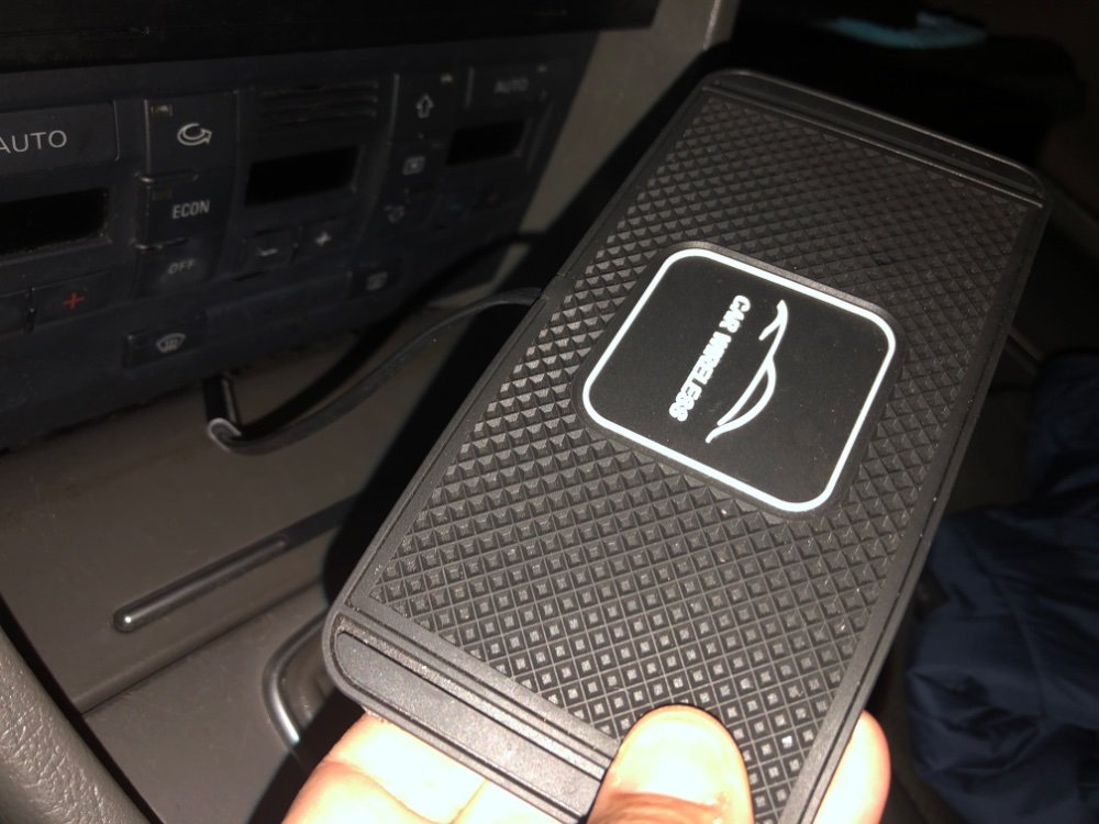

He aprovechado que los cables usb de la radio los saqué por la guantera, y ya que ahi tengo tambien el carplay inalambrico, lo he conectado ahi. Osea que el cable del cargador lo llevo junto con los cables usb hasta la guantera, a ver si le hago una foto mañana -
