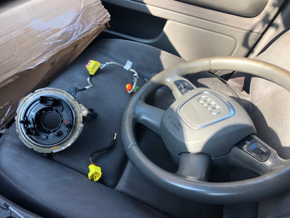

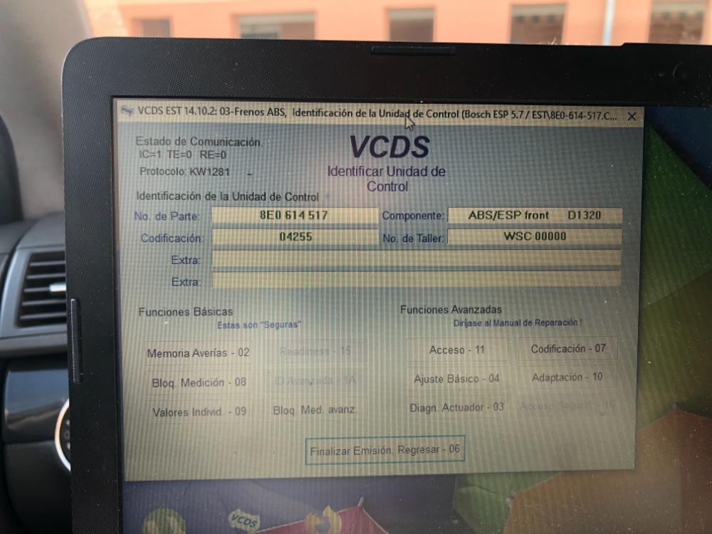

Buenas de nuevo, muchas gracias por todo, hice todo el brico, desmonté anillo, monte el nuevo, saque los pines del conector amarillo antiguo para ponerlos en el nuevo sin cortar ningun cable ni nada, y conecte el anillo tambien al volante sin hacerle nada, (directo) y en principio configurando el anillo me salia fallo abs y esp, pero nada de fallo de airbag, y para q se quitase, despues de configurar todo, tuve que andar con el coche un ratillo y se quitaron los testigos solos. Funcionan los mandos del volante , se iluminan... todo perfecto , muchas gracias por el brico y por la ayuda
Ya que estoy... mirando el hilo y tal bien, no me queda claro del todo, si es mejor soldar los cables del airbag, o dejarlos como estan, he visto bastantes comentarios que no me dejan de sembrar la duda, y por lo visto por lo que se comenta, para el coche "lo mismo" puesto que no sale el fallo del airbag, y no hay evidencia de que actue mejor de una forma o de otra, puesto que he visto otro hilo en el que se decia que otra opcion era dejarlo tal y como esta... no se me he hecho un lio en la cabeza ... jjaja Mis piezas son volante b8 con funciones de radio, smls terminada en Q, anillo con 12 pines, y conector amarillo del airbag 4H0972133

Hola, estoy intentando reunir todo para montar un volante mf del b7 en el b6, ya tengo la smls terminada en Q, puesta, y configurada para el tempomat, ahora me he hecho del anillo del airbag de 12pines , y en breve me llegara el volante , pero me di cuenta leyendo el este post, de que ademas tengo que tener el Conector Airbag para anillo 4E0 972 133, sabe alguien donde puedo encontrarlo ? y ya que estamos , si necesito algo mas aunque leyendo el post creo q esta todo, solo seria montar y configurar con el vag . Gracias

Buenas y gracias de nuevo, no se si recuerdas, mi smls es la de la letra Q, y lo que me faltaba x confirmar es el anillo, como bien decias es de 12, pero solo tiene 6 pines, con lo cual imagino que tendria que cambiar el anillo, no se, se me quitaron las ganas de ponerle el volante la verdad, y no se en cual de los foros de aqui lei tambien que esa referencia solo la admitian los volantes del b7, la de la letra Q, el volante basico con mandos no la admite x lo que lei, pero no se
