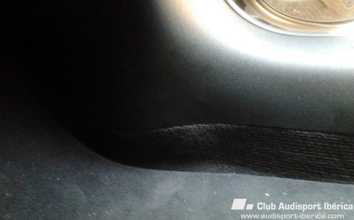

No es normal ninguna de ellas, las molduras tienen que ir pegadas a la moqueta. El problema ademas se ha incrementado con el paso de los dias, se ha deformado alguna otra mas, menos mal que ya terminé mis vacaciones y el coche estará menos al sol sino al final se deformarán todas. Aparte de esto, os dire que esta mañana he estado en el concesionario, quedé que lo llevaría después de vacaciones para cambiar la que esta rota en el asiento y les he enseñado las que se han deformado, han sacado fotos para mandarlas Audi y han quedado que me llamarán cuando las tengan para cambiarlas. Ya os contare como sigue el tema, espero no tener problemas y lo solucionen bien porque estoy bastante mosqueado con este tema -

No, no es ninguna grapa, se ve claramente deformado y estoy seguro que ha sido los días que he estado de vacaciones que ha estado aparcado en la calle y le ha dado bastante el sol, cuando estoy en casa esta normalmente en garaje. Decir que es blanco y aunque al sol la temperatura interior es elevada, no quiero ni pensar si hubiera sido negro -

Veo que es un problema bastante normal. No se si en todos los casos es problema de la calidad de los plásticos, pero en este que comentas el problema al menos en mi caso es de la moqueta del suelo-laterales. Me explico: Esa pieza de plástico tiene por su parte interior unas guias que hacen presión sobre la moqueta. Esa moqueta es unos mm. larga, con lo cual obliga al plástico hacia la parte trasera del coche. Esto hace que el plástico se retuerza, y al cabo de poco tiempo coja forma. Yo lo solucioné cortando unos mm. ese exceso de moqueta, y con cuidado y un poco de calor forzar el plástico a su posición natural. Una vez enfriado todo ajusta como debería de ser. No creo que lo deberíamos considerar como algo normal, estamos hablando de una marca que se la supone una cierta calidad y en base a esa supuesta calidad te cobran lo que te cobran. Yo en principio como ya he dicho lo llevare para que me lo cambien en garantía y si se siguen deformándose o rompiéndose efectuare las oportunas reclamaciones. En mi humilde opinión creo que no deberíamos aguantar con algo que claramente se ve como un defecto de fabricación y hacer siempre la reclamación pertinente -

Creo que es un claro fallo de diseño, parte justo donde acaba la pestaña, si esta continuara en ese trozo, no ocurriria. A mi me lo van a cambiar en garantía, si se me vuelve a romper haré una reclamación tanto a Audi España como a Audi Alemania. -

Respecto al plastico de la parte baja de la puerta derecha, os pongo tambien un par de fotos a ver que os parece. Se ha deformado en un par de sitios -

No se si, como os digo, es mala suerte o que la calidad en los plasticos del A5 deja mucho que desear. Tengo el A5 desde hace poco mas de un año, hace un mes, poco mas o menos, limpiandolo me di cuenta que el plastico del lateral izquierdo del asiento estaba rajado, dicha raja coincidia justo en el punto donde termina una especie de pestaña que lleva y que ademas coincide con el sitio donde apoyas la pierna para salir del coche. Entiendo que el motivo por el que se ha roto es ese, apoyar la pierna al salir y que en ese punto no lleva la pestaña. Deciros que no peso 100 Kg ni mucho menos, soy mas bien menudito, por lo tanto no entiendo como ha roto con esa facilidad. Lo lleve al concesionario y aunque mostraron una cierta extrañeza no han puesto ningun problema para cambiarlo con la garantia. La duda que se me plantea es lo que tardara en volver a romper. ¿Os ha pasado a alguno esto? La cosa no queda solo ahi, ayer limpiandolo otra vez (creo que voy a tener que dejar de limpiarlo para no llevarme sorpresas desagradables) me di cuenta que el plastico de la parte baja de la puerta derecha esta bastante deformado, sin encontrar, en este caso, ningun motivo para que esto se haya podido producir. Me parece una pena que un coche de, se supone de una cierta calidad, tenga estos problemas con tan poco tiempo. Os pongo unas fotos para que veais como esta y observeis si os pasa u os ha pasado a alguno -
