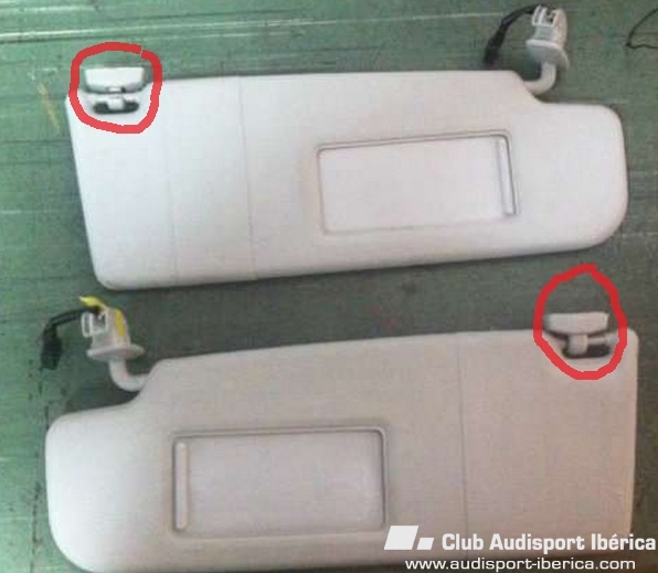

Hola, a mi me pasa lo mismo y apenas lleva un mes tapizado. A ver si alguien averigua el precio, por si merece la pena -
Hola a todos, a mi también me pasa. Si alguien se anima a indicar cual es el muelle, y si hay que quitar los paneles para acceder a el gracias
