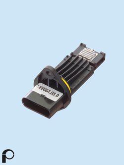

bueno pues como medida desesperada he tomado la decision de cambiar el caudalimetro Pierburg por el Bosch aunque el tendero, el taller y el 90% de internet opinaba lo contrario, cual ha sido mi sorpresa cuando despues de 15 kilometros el coche va perfecto, espero de corazon que sea eso porque en 3 años no me ha dado ningun fallo y este de ahora me hacia dudar de que fuese el momento de cambiar, mañana le tocara rodar mas y espero que siga asi, con lo que resulte os informare pues no se si sera mi coche el quisquilloso o la variante AWX que no se lleven bien con pierburg(tambien cabe la posibilidad de que el anterior tambien estubiese dañado pero la caja venia precintada de ahi que no barajase esa posibilidad)
la N75 que es la del tubo entre intercooler y egr, la que llaman de presion de turbo?
gracias lo hare mañana lunes y haber si hay suerte el sabado que viene desmontare la egr, como ejemplo te comento ayer despues de limpiar el motor a con karcher en 30 kilometros se puso otra vez con bastante aceite y al desmontar el tubo desde intercooler a turbo estaba muy sucio asi que no lo puedo dejar mas muchas gracias este es un tema que se a tocado mucho en el foro si te metes en post antiguos lo veras,el mio me tubo loco 6 meses,le hice de todo,ademas de lo que as dicho,lo penultimo fue limpieza de turbo,unos meses genial y otra vez de nuevo,asta que me calibraron el turbo desde entonces ni un problema,a mi me daba fallo de valvula de descarga,tambien la puse nueva y nada.pregunta a alguien sobre el calibrar turbo.espero haberte ayudado. muchas gracias espero de veras que no sea el turbo por mi bien
tambien he pensado en ella pues mancha bastante, tengo la intencion de desmontarla el sabado, limpiarla y sust. las juntas pero se suspone que con la egr se encenderia la luz o e lfallo seria constante, no? no se hoy he vulto a poner el caudalimetro original y va igual que con el nuevo, pero con uno que me dejaron aller que estaba mal el fallo era igual pero constante.Despues de mucho leer he visto que hay dos numeraciones del pierburg: 7.22684.07.0 es el que me han dado y voy a pedirle el 7.22684.08.0 que he leido que funciona bien(por probar al menos)
no la hemos metido, es una de las dudas que me quedaba, l fallo es el mismo que con el caudalimetro original con el que me pusieron en el taller era lo mismo pero continuo, el fallo no tiene un ritmo fijo pues a veces le pido chicha y me la da y otras no, eso si he notado que cuando esta "capado" como consigo que ande un poco es casi si pisar el acelerador
hola os repito el tema que he metido en el foro de mecanica, para los que no os pasais por alli para ver si me podeis audar. hola necesito vuestra ayuda, tengo un A4 tdi 130 cv awx del 2002 b6-8e, desde ayer empezo a tener una falta de potencia importante le cuesta mucho subir de 2000 rpm y tambien llegar a ellas, no es un fallo constante y no se soluciona al parar y volver a arrancar, no hecha mas humo y el que sale no es ni mas negro ni mas blanco,el sonido no ha variado y si que ha subido algo el consumo desde hace un tiempo, no se ha encendido la luz de fallo en el cuadro, despues de todo esto lo lleve donde un taller amigo y me metieron la maquina bosch, daba fallo de caudal de masa de aire aspirada y le hizo una prueba instantanea y la cantidad de aire real y la que marca el caudalimetro no eran parecidas, beredicto el caudalimetro mal, mi coche tiene aun el bosch original(125000km) me aconsejan el pierburg, aun asi me coloca uno que tiene alli que esta mal casi seguro(el mio sale sin filamento no se si es normal) y me dice que confirme cambios.Pruebo el coche y lo que antes era discontinuo ahora es continuo he incluso meno potencia, a las 15:30 compro el caudalimetro nuevo 80€ sin iva, le coloco los primeros kilometros bien pero despues de un rato me hace lo mismo, la diferencia es que ahora es cuando el coche quiere.(no se borro fallo despues de cambiarle) En conclusion he rodado +- 80km despues de colocar el nuevo caudalimetro y cuando quiere va mal, podra ser que el pierburg no simpatice con mi motor?sera otra cosa que no el medidor?mi caudalimetro tiene solo una patilla en el frente y el que me han dado tiene una en cada lateral. Solo una cosa mas despues de 3 años con el coche empece el Jueves a trabajar con el, imaginaros la mala suerte mno habia tenido una sola averia antes, con esto pediros ayuda y opiniones cuanto antes. Os he puesto fotos que he encontrado MUCHAS GRACIAS A TODOS
