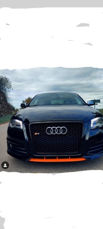

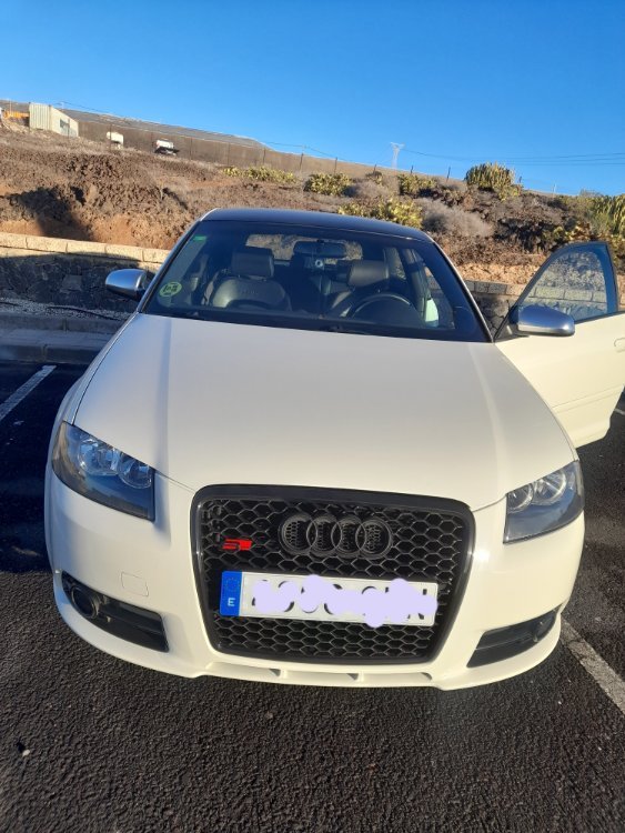

Parrilla rs3 panel abeja en parachoque Sline
audia3sline36 responde a audia3sline36 de discusión en Audi A3 8P (2003-2012)
Yo lo compre por Amazon lleva panel de abeja dentro lo que vale 75 euros -
Aquí se ve todo el montaje -
Muy guapo te ha quedao jeje i ois antinieblas negro brillo ,en el sline queda agresivo un saludo -
Si quieres poner la parrilla panel abeja aquí la compre yo esta https://www.amp-motorsport.com/es/a3-8p-2003-2008/7211-parrilla-delantera-con-panel-de-abeja-para-audi-a3-8p-2003-2008.html
