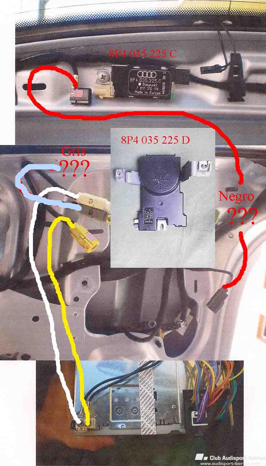

FUNCIONA !!! Funciona funciona funciona funciona funciona !!!!!!!!!!!!!!!!! De Symphony del 2004 a un Concert 2+ se puede hacer y queda bien. Se oyen todas las emisoras, TODAS y más... Ninguna averia de antena a masa ni nada. RADIO NO FAULT !!! Quien quiera hacer lo mismo que me pregunte, que es un poco engorroso, pero con ayudas como la de LAZPI todo se puede. Para la luneta termica puse la placa con la bobina antigua, y en la misma caja la placa del ampli 8P4 035 225 D. Las cajas son distintas y no coincide casi nada,ni para sujetar la placa... Si ves la foto de arriba que tiene las interrogaciones, pues empaté el conector negro con el amarillo con lo que va directo del ampli de arriba a la radio. El gris que no se a donde vá pues en su sitio segun el color en el ampli de abajo. Lo mismo con el blanco al ampli segun su color aunque este si se que vá a la radio directo. Los conectores del cobre de la luneta son DISTINTOS a los que llevaría estos nuevos amplis, pero me las ingenie limandoles una pestaña y entraron, pero hay que averiguar en cuales de los tres pin lleva los dos cables... Manda huevos con estos de AUDI, no lo pueden simplificar un poco??? Gracias enormes a LAZPI. Emisoras a tope, averias cero patatero!!!! Funciona luneta, amplis, AM FM , TODO de pute madre... LAZPI LAZPI LAZPI Gracias tio. Quien quiera que me pregunte sobre el tema: Symphony to Concert 2+
Creo que has dado con la clave, y es que en el VAG a mi también me sale error de antena a masa y todo eso. Probare y ya comentaré. Gracias Lazpi por tu ayuda, tu tiempo, etc. Eres grande tio...

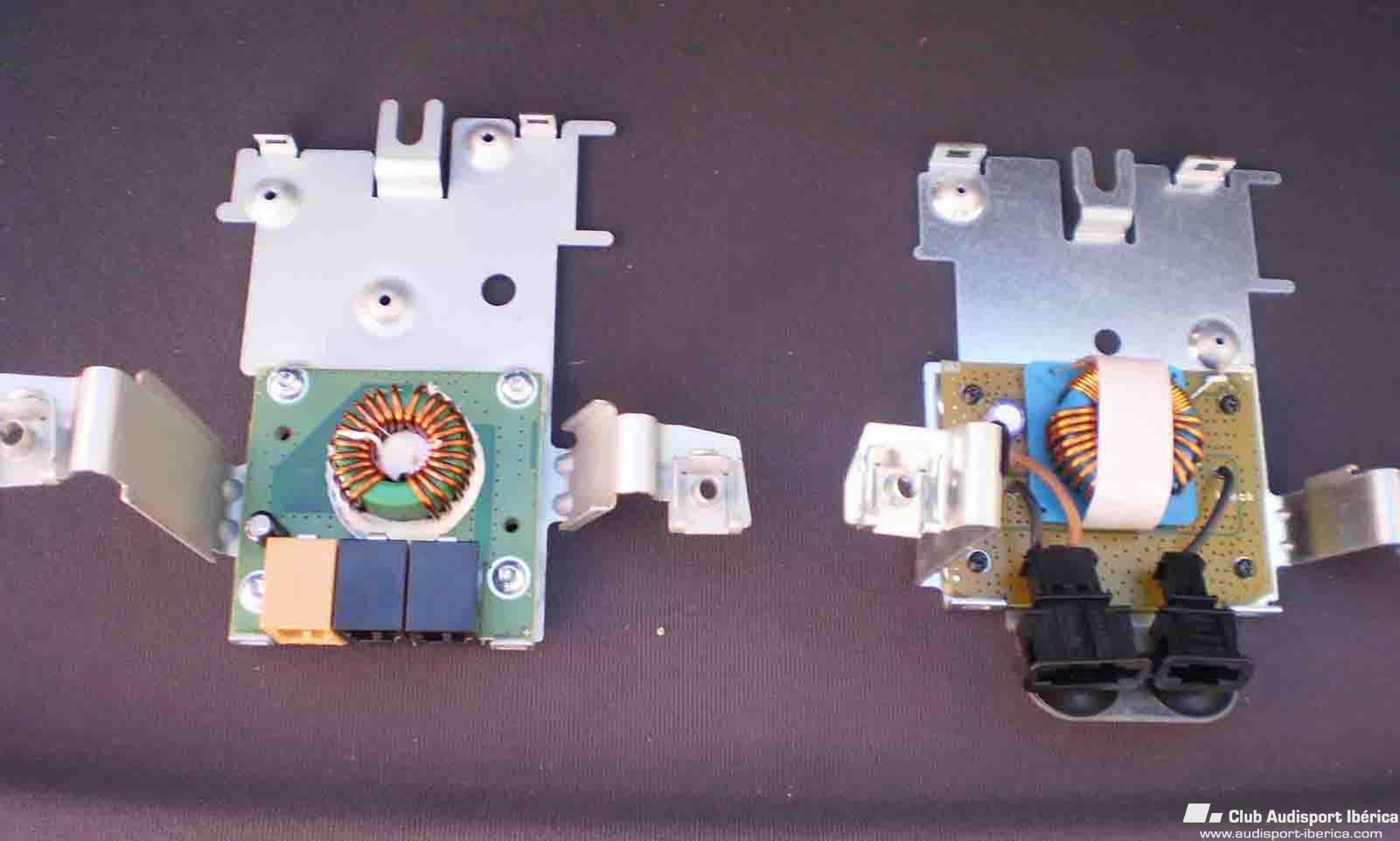

Gracias Lazpi. Has sido de gran ayuda, y me hago una idea de como lo has hecho tú. Como puedes ver mis amplis con los que vino mi coche son MUY distintos a los tuyos, creo. Seguro que hasta las lineas de cobre en la luneta termica son distintos. Mira las bobinas del sistema de desempañar de la luneta y verás que hasta esas son distintas en numero de espiras y en el grueso del cobre... (Esta bobina va tambien dentro del amplificador de abajo) Hasta los conectores son distintos !!! (Y mi coche es un A3 8P del 2004, que no es el antiguo modelo) Me ha aclarado bastante las ideas. En mi coche hay un fakra que va del ampli de abajo al de arriba, solo necesito convertir un conector hembra en macho para probar tu sistema. Mira las bobinas!!!!

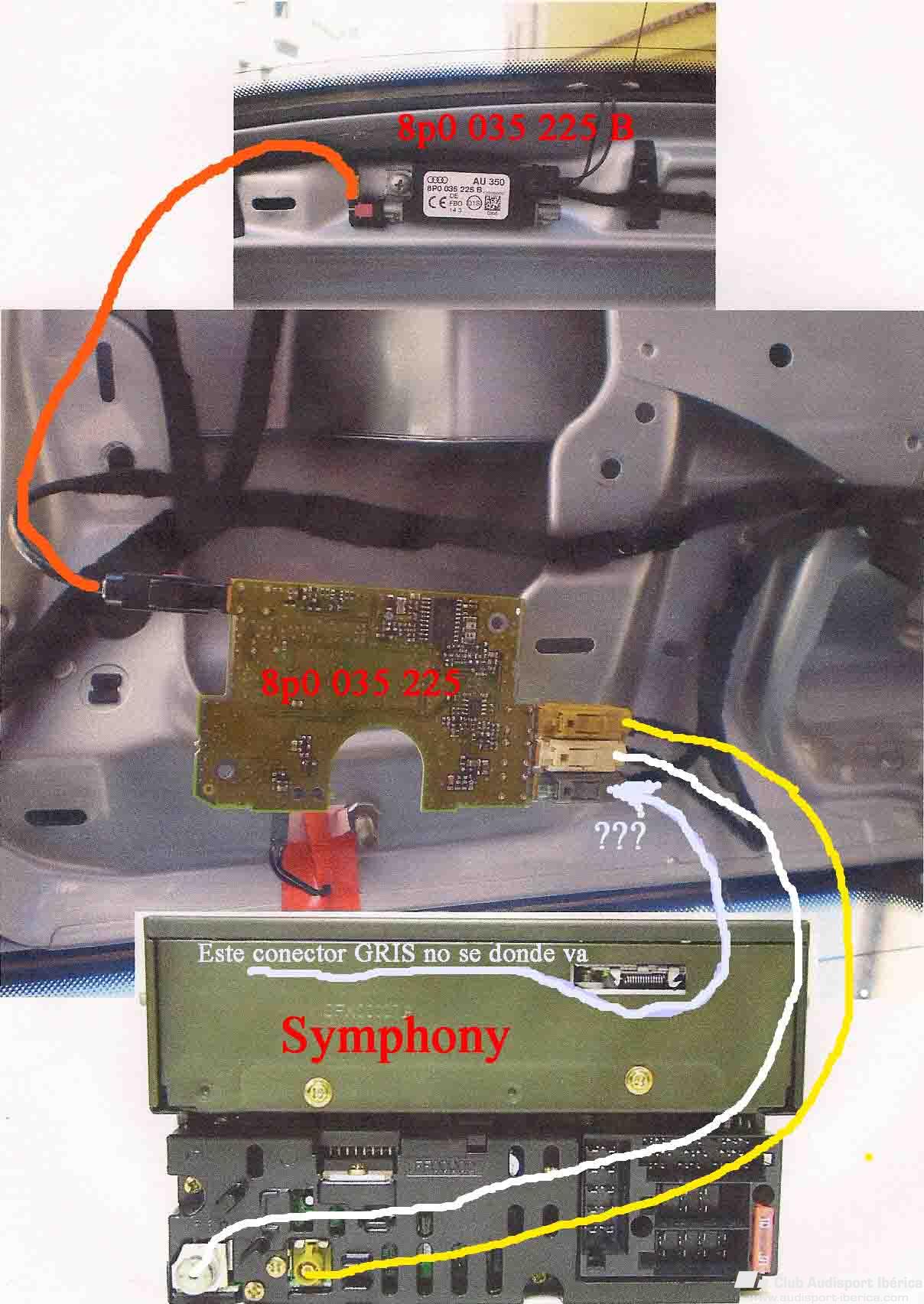

Lazpi, porfavor intenta hacer un croquis de como vá la cosa de los amplis en este mismo dibujo, y una pequeña descripción.. Yo he instalado muchos equipos, ecualizadores por etapas, plantas, pero con estos de AUDI, la verdad es que me sobrepasa. Que complicados son... c*** por que no una antena normal, sin cambiar 18 veces de amplificadores segun el equipo de musica que instalan... Es increible que lleve ""MESES"" estudiando, buscando, traduciendo, para terminar de poner una radio... INCREIBLE.
Continuo... Esto es con el ampli nuevo y como ves me sobra el conector NEGRO (que va hacia al ampli de arriba a la derecha) y el GRIS que no se si sera algo de la antena del mando cierre centralizado... El BLANCO y AMARILLO van al Concert si o si...
Lazpi: Por favor, eres lo único en meses que he encontrado sobre cambio de algo anterior a Concert 2+... Explicame mejor como es el tema, porque lo veo mas oscuro que una cueva. Tengo los amplificadores de antena que llevaría el concert 2+, pero me sobran cables... Te pongo fotos y si puedes y quieres lo pintarrajeas encima y haces una pequeña descripción de como vá... Seguramente mi punto de partida fue distinto al tuyo pues yo tengo un a3 8p del 2004 que vino con Symphony (2DIN) de fabrica, y con esos 2DIN le puse el Concert2+, pero los amplificadores distintos totalmente, mira las fotos y por favor explicame algo del tema, que llevo traduciendo del alemán MESES enteros y todavía no se me aclaran las cosas. Intento mandarte MP pero no puedo. Has dicho algo de cables, pero a mi ampli llegan 4 NEGRO, AMARILLO, BLANCO y GRIS y con el nuevo solo hay 2 salidas de color BLANCO y GRIS... Haz un esfuerzo y dedicame un tiempo para explicarme sobre el tema...
