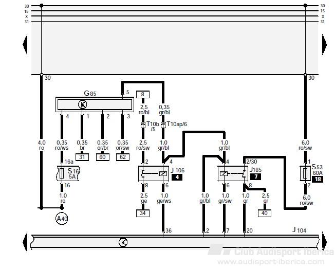

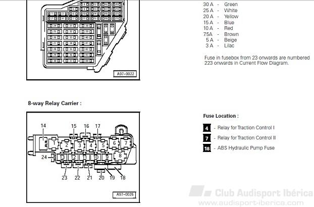

Pues mucho me temo que no vas a encontrar el J185 en la pletina de relés. Mira y comprueba fusibles principales del habitáculo números 9 y 13. Corresponden al calculador del ABS y del contactor de luces de STOP ( lo recoje también la ECU del ABS). Asegúrate de que estén bien. Puede que el mensaje que te dé el VAGCOM no sea todo lo correcto que podría esperarse, y nos haga ir por otros derroteros. Si ves que están bien, desmonta el guarnecido de debajo del volante y cruza los dedos para que esté el relé J185 ahí. Un saludo y suerte!!!
No te olvides de mirar, si está, el fusible 18 de la segunda foto!!
Según alguna documentación eléctrica que he podido ver, ese relé se encuentra en la posición numero 7 en los grupos de relés de debajo del volante del coche. No sé si será lo mismo que en tu coche pero por ahí van los tiros. No se encuentra dentro del master del ABS. Ahí puedes ver la unidad J185. Un simple relé con bobina y contacto. Verás que hay un "7" marcado en negrita. Corresponde al puesto que ocupa en la central de relés del habitáculo. En esta segunda foto, siempre que el modelo sea este, la posición y lugar que ocupa . A ver si tienes suerte y está ahí. Ya nos contarás.
Saludos. Mimetik. Tienes un A3 8L? Te lo digo porque en los esquemas eléctricos de nuestros modelos no sale la unidad J185. Mejor dicho, no existe. Al menos en los esquemas que yo tengo.
