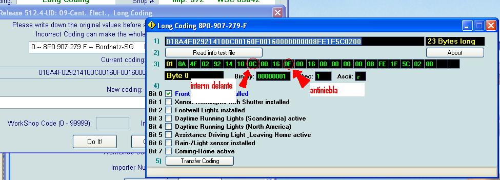

Pon tu codificación aquí que lo miro, porque es raro, raro. Respecto a lo de aumentar el número de parpadeos de los intermitentes sin fijar la palanca, sólo se puede poner que sean 3 (modo autopista) o ninguno (como los coches de antaño que si lo dejas sujeto con el dedo sin fijar, dará intermitencias hasta que sueltes) Hola!! te pongo la captura de imagen. YO no me lo explico, porque el primer dia sé que me funcionaban los dos... edito: tengo xenon (no bixenon), no tengo paquete iluminacion ni sensor de luces ni lluvia. -

Acabo de bajar al coche al comprobarlo y es que es rarisimo. Cuando tengo antis en posicion desactivados (bit con 00) y conecto luz antiniebla trasera: se encienden los dos pilotos. Si justo despues cambio el 00 por 0F, se me apaga el anti derecho y me deja de funcionar con intensidad antiniebla. Podria alguien con Xenón (mejor solo xenon que bixenon), y a poder ser sin paquete iluminacion interior, poner el long coding que le aparece en el modulo 09 que estamos trabajando? asi podria compararlo a ver que me puede fallar. que es que no me lo explico. Hay ninguna manera de restaurar todos los codigos de fabrica ? -

Ahi tienes los cambios para luz americana y anti en sportback Por cierto a ver si alguien puede confirmarme cuantos antinieblas con la funcion antiniebla conectada, se le encienden en el Sportback (teniendo las anti con poblacion) Jorge, se encienden los dos, tengas puesto población o no se te tienen que encender los dos. Ten en cuenta que si sólo se te enciende uno es posible que lo hayas cambiado sin querer jugando en las casillas de activación del comming home. Revísalo. pues tengo un problema entonces. Porque no se donde puede estar el error... he revisado mil veces los codigos, los he puesto como al principio y cambiando solo el 0F para activar los antis en posicion, y nada. No se que puede pasar. <_< -

Esta es la cara que tengo :clap1: Ayer, enseñando los pilotos (antiniebla traseros ) a un amigo, éste me dice que solo se me enciende un antiniebla cuando lo activo como antiniebla. No sé si me explico. Quiero decir que los antis se me iluminan los dos en posicion, pero en modo antiniebla uno se enciende (el derecho) con intensidad posicion y el otro (izquierdo) con intensidad antiniebla. He mirado en el bit 4 ó 5 y tengo la casi de "rear fog desactivated" sin seleccionar (asi que en principio correcto), y la de " both rear fog activated" seleccionada (asi que tambien correcto). Si desactivo las antis en posicion, me vuelven a funcionar las dos en modo antiniebla. No entiendo nada. Podriais comprobar cómo lo teneis vosotros ? diablillo? plata akoya? y los demas que las teneis activadas en posicion... Gracias -
