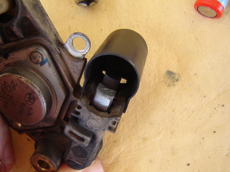

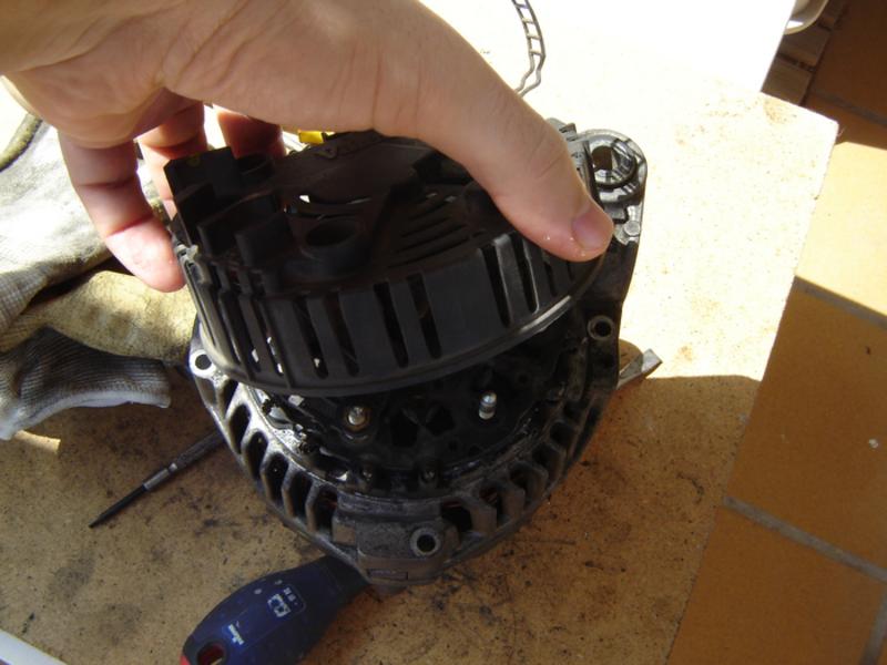

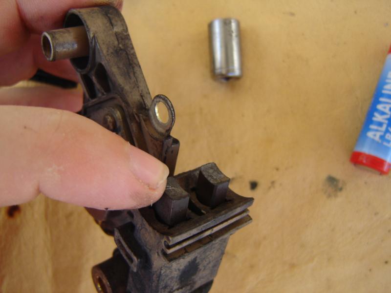

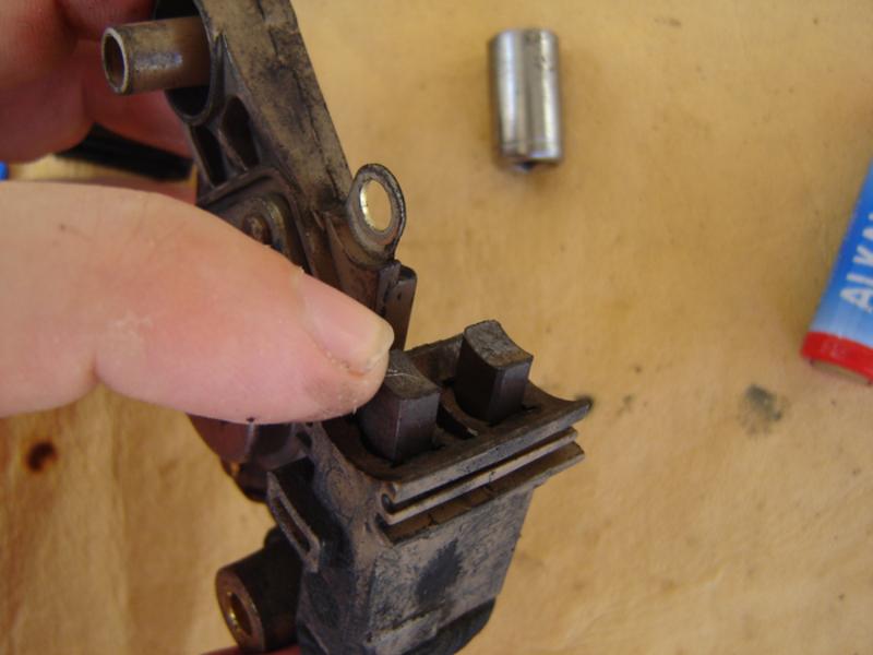

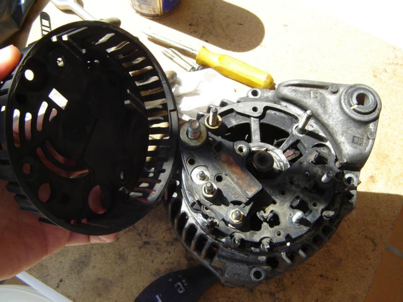

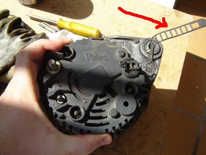

NOTAS FINALES: * Cómo es festiva toda esta semana por aquí pues no hay nada abierto y no he podido preguntar ni cambiar las escobillas por unas nuevas. Para los interesados pongo unas fotos. -

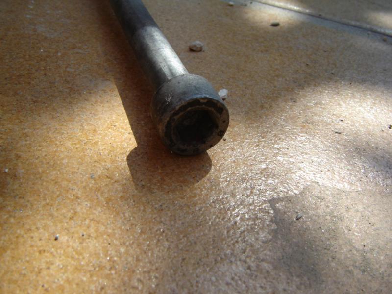

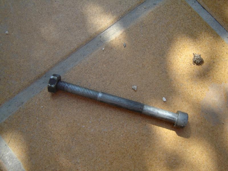

El primero (el de arriba no tiene más misterio) sólo que es un poco incómodo meter la herramienta pero cabe justa, y una vez que aflojamos sale con la mano. El segundo es un tornillo pasante hexagonal que termina en una tuerca de 17 mm. que es la que debemos aflojar. Por un lado metemos la hexagonal de 6 y por el otro aflojamos la de 17 mm. (no es demasiado difícil). Fijaos el tamaño de los tornillos: -

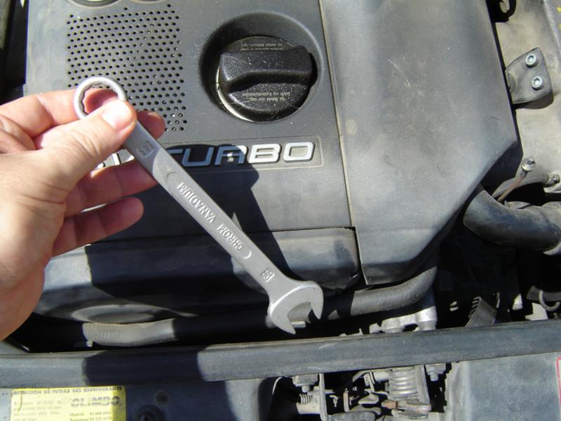

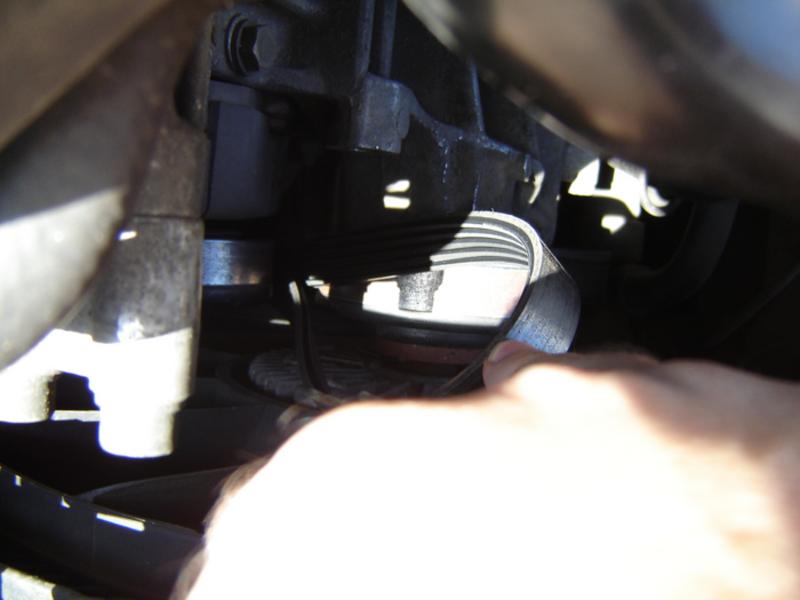

Se hace esto: Es decir, se mete la llave de 17 y se gira a la derecha para destensar el tensor y poder soltar la correa del alternador. -

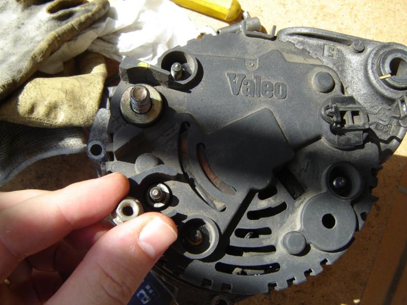

Posiblemente os encontréis un capuchón tapando la tuerca de 13mm (nada más sencillo, sale con la mano). -

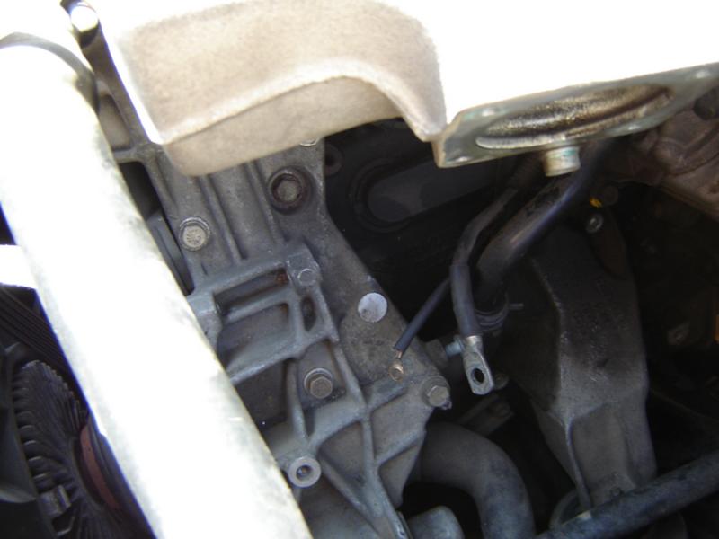

4) Ahora quitamos las tuercas que hay en la parte posterior del alternador: son una de 13 y otra de 8 mm. Están señaladas en el siguiente dibujo: -

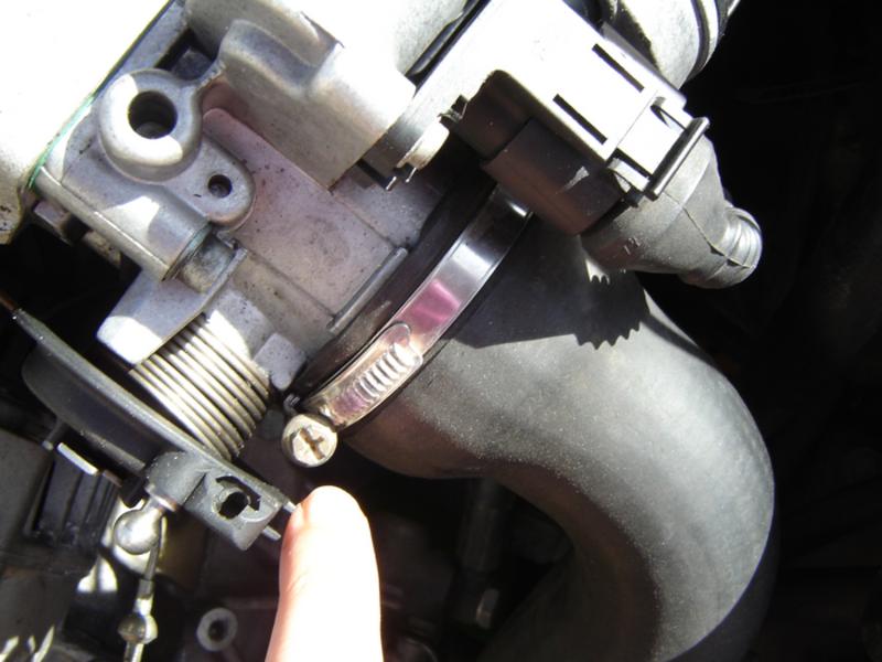

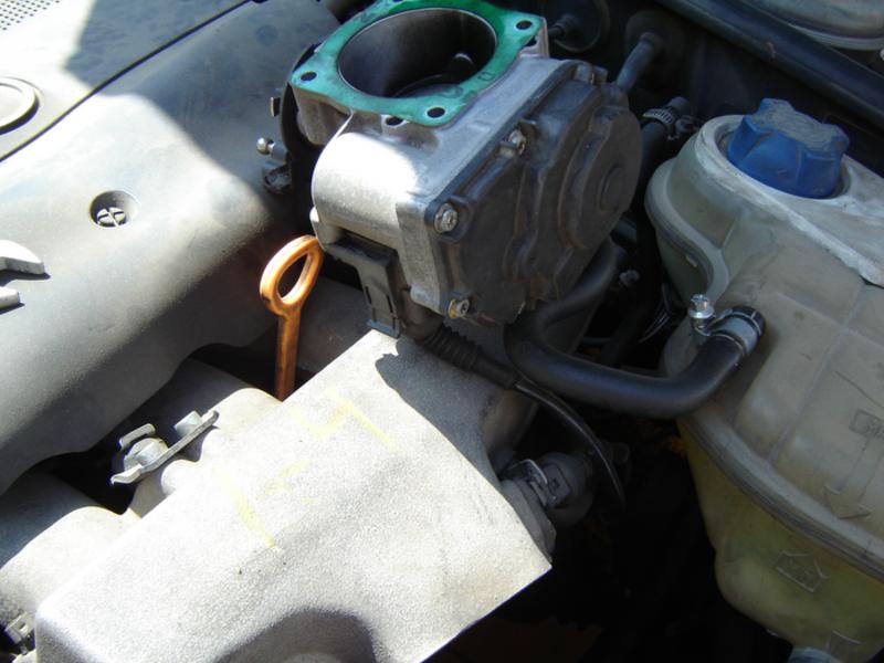

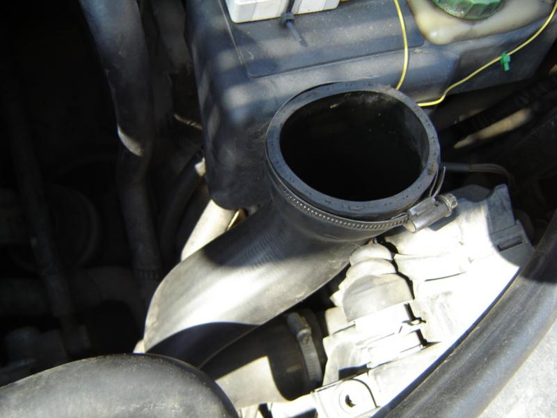

3) Hay que quitar el cuerpo de la mariposa. Está sujeta por 4 tornillos hexagonales (creo que de 4 mm). Si tenéis algún problema siempre podéis echar un vistazo al brico de limpieza en profundidad de la mariposa de admisión (donde se detalla todo muy bien). Primero soltamos el acelerador:
