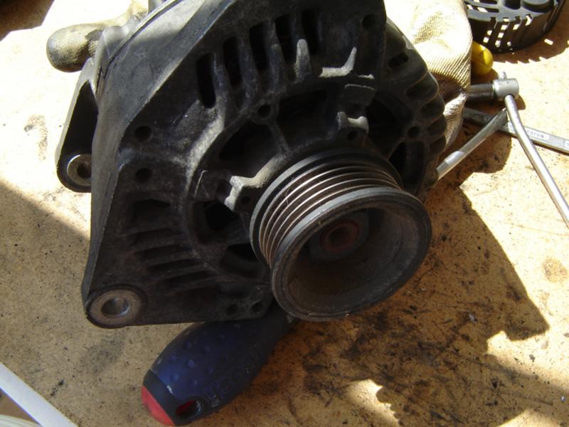

BRICO para CAMBIAR EL ALTERNADOR. Síntomas de fallo del alternador: * La luz de "batería" se enciende. Esto indica que la batería está trabajando sóla (sin la ayuda del alternador) , lo que hace que se agote aún siendo nueva. * El reloj del cuadro (voltímetro) no llega a 13,3V cuando se arranca el coche (medición sin las luces puestas). Si se queda en 12 V o le cuesta subir. Herramientas: * Llave plana de 17 mm. * Llave de 13 mm. * Llave plana o estriada de 10 mm. * Llave de 8 mm. (si es de vaso os ahorrará mucho trabajo). * Llave hexagonal de 6 mm. (con brazo largo) y buena (o la partiréis). * Destornillador de estrella. OPCIONAL pero recomendable: * Guantes (yo lo veo imprescindible) pero bueno. FOTOGRAFÍA del alternador:

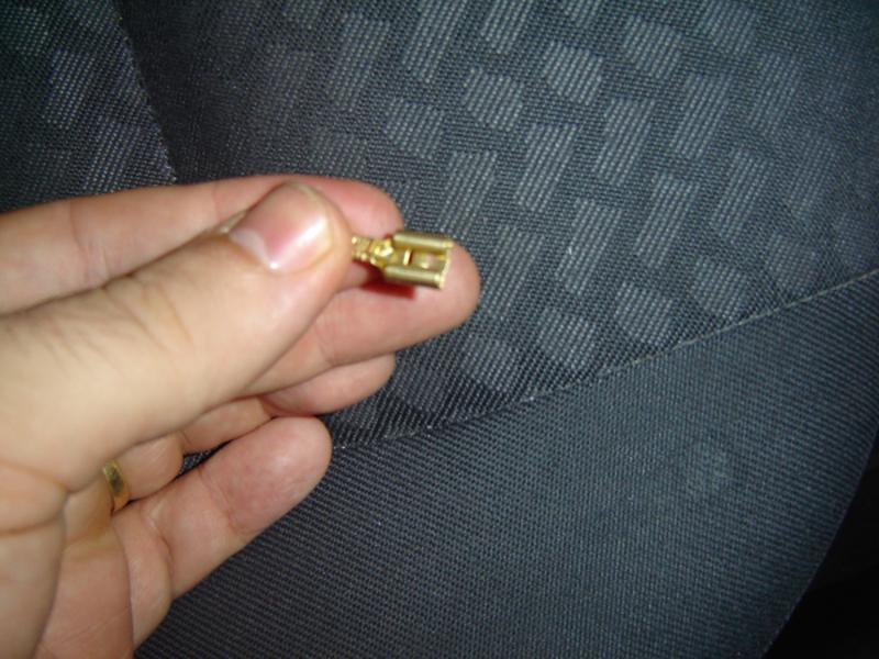

Pues a cada cable hay que ponerle un conector hembra de éstos: y engancharlos en los botones como se ve en la foto. Yo he metido el verde arriba y el negro el segundo (espero que podáis apreciarlo bien): -

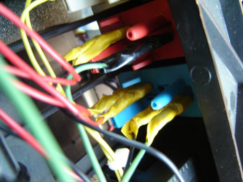

Igualmente hacemos para la masa. Cortamos el cable marrón que se puede ver en la foto y ponemos un conector donde enganchamos todos los cables que van a los botones, más concretamente al segundo conector de cada botón. Podéis ver la derivación que he hecho y que ya está encintada en negro. -

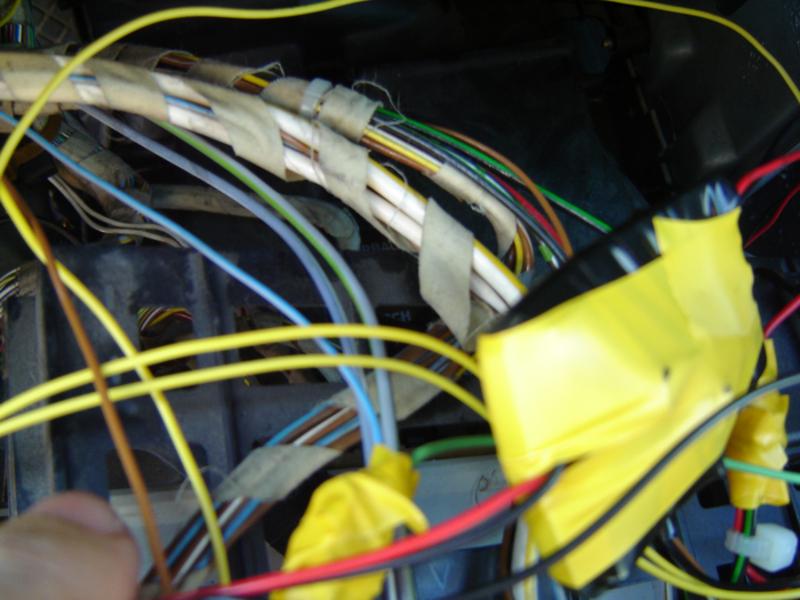

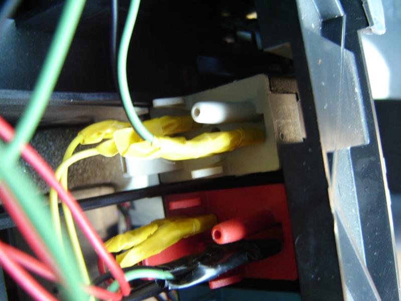

Tenemos que sacar la corriente del cable azul-gris, el que en la fotografía se ve juesto debajo de los 2 amarillos que cruzan. Cortamos el cable, ponemos un conector y sacamos el cable (yo he escogido un cable de color verde) hacia los botones (conector más arriba). -

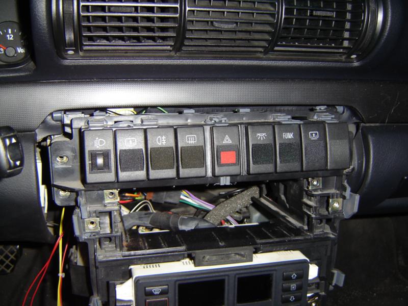

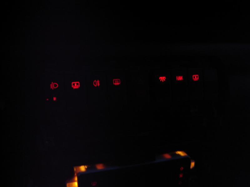

Aquí podéis ver los botones, a la izquierda (ya están puestos): Después de las luces de intermitencia de emergencia: 1.- Luz de taxi 2.- FUNK 3.- Enrolla persiana trasera. -
